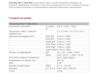

Колега по форум - това че работиш всеки ден с тази машина е добре. Но - чети сега какво ще напиша АМА ВНИМАТЕЛНО:
200А имаме в режим на заваряване с аргон и нетопим волфрамов електрод. Поради спецификата на аргоновата среда, напрежението на дъгата е по-ниско, и съответно мощноста която се консумира от мрежата е по-малко. И тук говорим за машини с коректор на фактора на мощноста, нещо което при китайците в популярния за България ценови диапазон го няма!!!
И за да не съм голословен - ето таблицата всеки може да я види!
Мощноста в режим на РЕДЗ при 180А е по-голяма отколкото в режим ВИГ на 230А!!! Хората си имат стандарти и ги спазват! Ама на нас ни дай 300А от еднофазен инвертор... :-D
Ако има още някой който не е разбрал, ще обясня отново и подробно :partyman:
Тани - модератор
Вече ти отговориха на повечето въпроси в двата предишни поста. Прочети ги дакато ги разбереш.
ПП жокер : първична намотка, вторична намотка, различни напрежения
ППП за 200А погледни картинката дали, ако на инвертора на Kemppi струващ над 8000 лв му дават, да работи до 180А , дали твоето китайче, изкарва 200 ? То и само от падането на предпазителя си личи!
