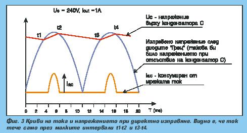

pansim, мощноста (от към мрежата) при инвертора при 220(230) волта ли се смята или при 310? Питам за обща култура.... :-D
pansim - майстор
Не. Не бива да се бърка амплитудната стойност на мрежовото напрежение с ефективната стойност.
Това са различни неща.
gogo7777 - майстор
Аха....ама нали след дроселите (или филтри... незнам какво е) на входа мрежовото напрежение се изправя. Не става ли 300 и кусур волта или съм в грешка нещо.
Sof - специалист
Да става около 300 волта, заради филтриращите кондензатори на входа- те изглаждат пулсациите след Грец схемите, но и повишават малко входното напрежение. Това е характерно при всички изправителни схеми с кондензатори на изхода. И инверторните климатици пак са така.
Цялата работа е заради тия ключови транзистори. Ако не получат добре изправено напрежение се обърква такта им и става мазало.
Ти колега говориш за това !
Обаче Пансим разбра друго според мене- напрежението в мрежата-220 волта между 0 и фаза. Обаче пиковата му стойноаст е 310 волта от връх до връх(синусоидата), а ефективната му стойност, която има съществено значение за нас е 220 волта. За това говори Пансим.
Примерно при Варисторите -съпротивления влияещисе от големината на напрежението -на корпуса им се отбелязва прага на ефективното напрежение. Докато при един Газоразрядник се отбелязва стойностите на пиковото напрежение и нещата стоят коренно различно при избора му в дадена схема.
Последна промяна от Sof на нед мар 02, 2014 6:35 pm, променено общо 4 пъти.
pansim - майстор
Да. става 320 волта приблизително. Ама това каква връзка има към консумираната мощност от мрежата.
Нещата са малко по-сложни, защото с обикновени амперклещи няма да можем да измерим каква консумация има реално. Това е така, заради наличието на изправител и кондензатори след него. Трябва TRUE RMS уред за да покаже истинската стойност.
Ето картинка, поясняваща нещата. За да се избегне този отрицателен ефект се използува PFC /коректор на фактора мощност/
Sof, моля те не оплитай нещата...кондензатора сам по себе си нищо не увеличава! Не заблуждавай човека.
Инак, да взема 100 000 кондензатора и да увелича до безкрайност...и даже да продавам ток на ЧЕЗ
Кондензатора просто се зарежда до АМПЛИТУДНАТА стойност на мрежовото напрежение.
