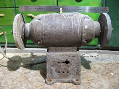

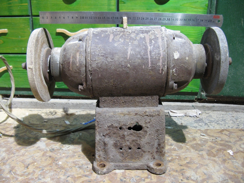

- здравейте! наскоро придобих този шмиргел, има доста липси но работи перфектно. искам на първо време да му направя предпазни кожуси, и опори, но нямам идея какъв е максималния диаметър на камъните които може да понесе. няма по него никакви останали табели и обозначения. доста е солиден, тежи около 30 кг. ако някой може да помогне с размера на камъните, а също и за мощността на мотора ще съм много благодарен.

служебния изглежда така. днес гледам на табелата - 0.55 kw, кожусите му са оригинални и ще съберат камъни поне 200мм. диаметър. предполагам за моя трябва да планувам минимум 250. издребнявам не за друго, ами защото с шмергела получих и доста камъни, половината от които около 250 мм.
