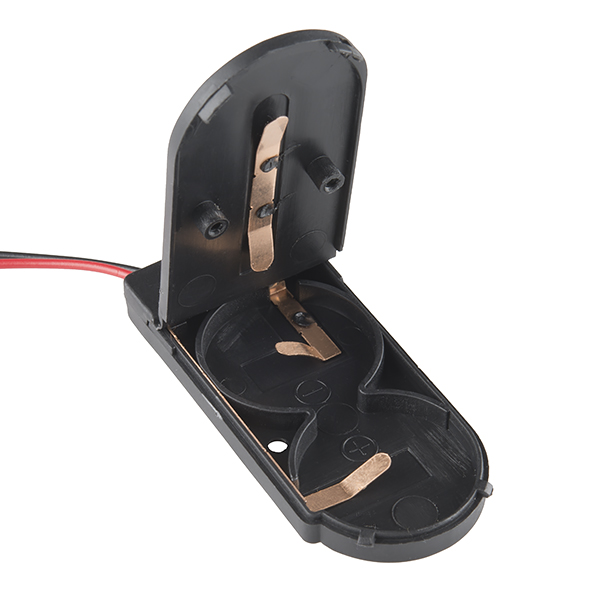

...и аз най-евтината имам, те затова сега че чудя как да я побългаря и да и сменя батериите.
гледах клип в тубата, че се изрязва капаче , а на друго място ползват такова
моля, за съвети, че не съм профи и нямам пари за скъпа маска :-D
Фитилчо - майстор
Пиши мОлим ти се как си репил проблема, че и моята е на десерта откъм батерии... :|
stan73 - майстор
Като идея - цокъл за литиева батерия може да си отпоите от стара и непотребна дънна платка.
https://www.youtube.com/watch?v=5BLWOXl0Qog стана перфектно!!!две батерийки CR2320 за 4 лв и си ОК....режеш внимателно капачето с макетен нож , лепиш 4 шайби м5 и вече си имаш маска със сменяеми батерии :supz:
