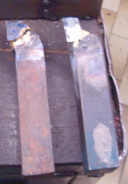

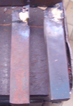

Това твърдосплавни сменяеми пластини за металорежещи инструменти, може да са за стругови или за фрезови инструменти. Принципно всяка една пластина си има тип и размер може да ги потърсиш в някой каталог и да разбереш по-точно коя за какво е. Намери някой цехче където работят със стругове и фрези и виж дали на някой може да им свърши работа (ако имат необходимите държачи за тях).

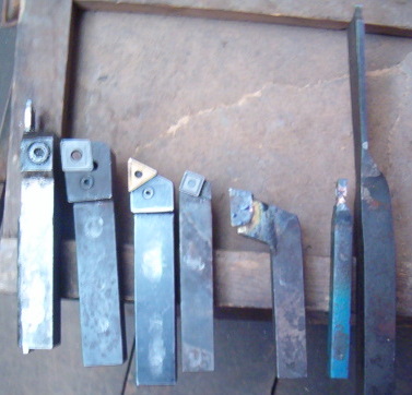

За повече от 20 години работа съм събрал държачи за почти всички видове сменяеми пластини. Тия като ги гледам са от старите български произвеждани в Казанлък и във вече несъществуващия институт по металокерамика в София. Пластините не са лоши но като качество са светлинни години зад Сандвик (Швеция) . С една пластини на Сандвик с шест или осем режещи ръба и охлаждане се работи с месеци и като се износи я заварявам с месинг и боракс на държач заточвам и пак отначало. Всичко зависи от цената която ще предложи колегата.
Малка част от държачите за сменяеми пластини имам още десетина различни.
Ножове със заварени от мен пластини . Заточваш и работиш.

Вповечето случаи се използват за стругове(копири)след като веднъж си настроил машината при сваляне на нож за заточване трябва на ново да настройваш а с тези пластини е много удобно лягат точно на място и не менят размера.Пластините са добри но арматурата по държача е калпава ,или болта нее достатъчно закален и се заобля шестограма или от пренатягане се къса.
