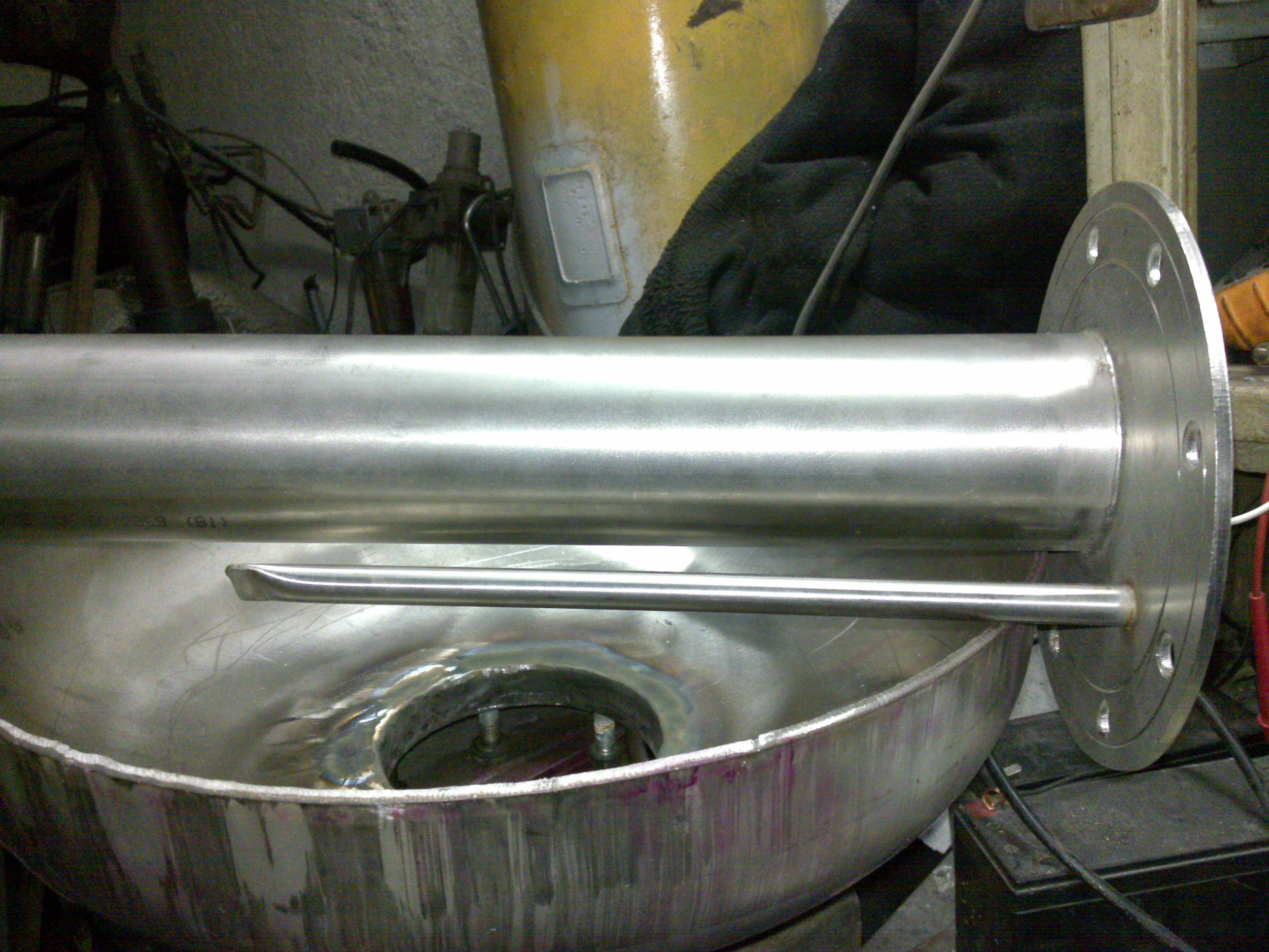

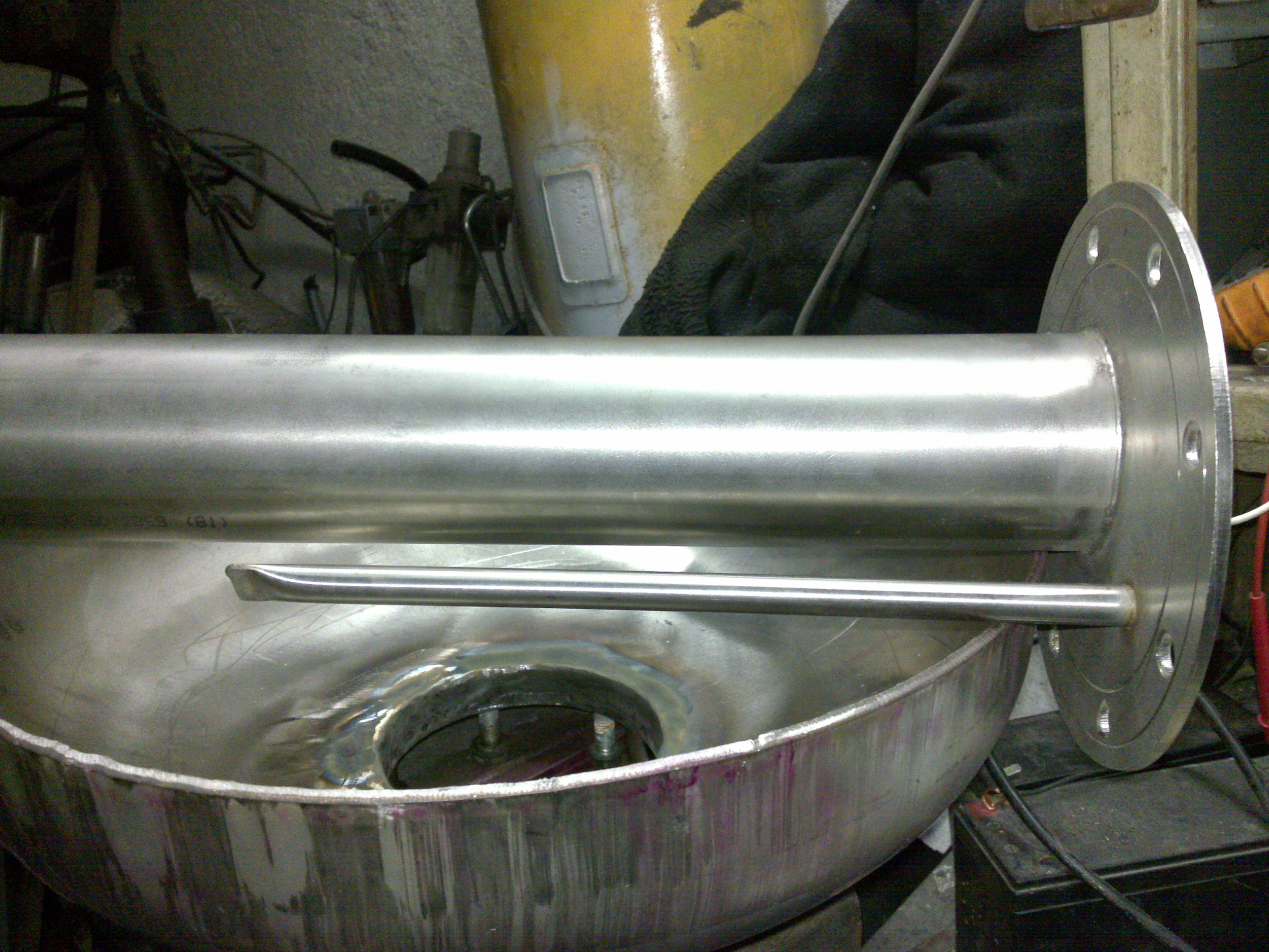

Да отговоря на въпросите:
Работя с „Кади“ 150 A с аргон.
Уча се в движение да заварявам нераждавейка. Дъната ми ги направиха в един цех в Хасково. Те са от три мм ламарина, а цилиндарът ми го направиха по дъната в града. Реотана е сух, купих го готов. Не съм почнал да заварявам останалото, защото нямам все още серпентина или може би две, все още не съм решил. Изчислиха ми, че трябва 8 м тръба да се навие.
Това е за сега.
