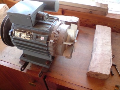

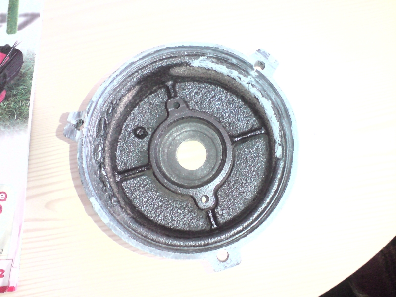

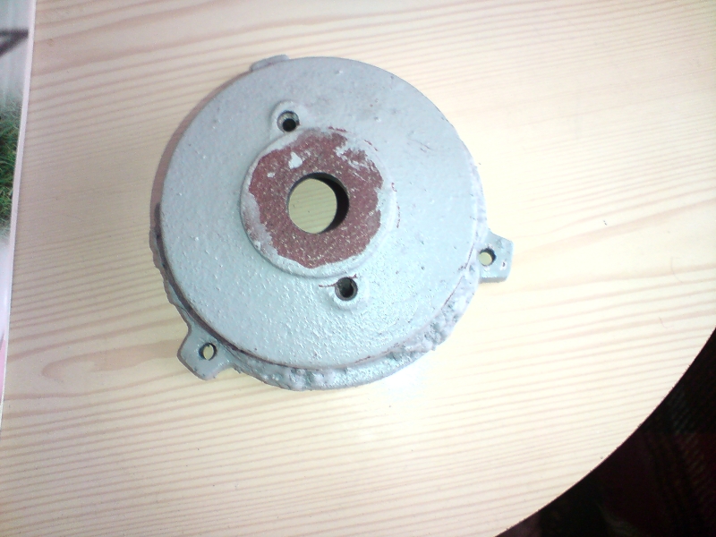

Събрах парчетата на капака, заварката стана малко кофти. Оказа се, че инверторчето ми е слабичко за тоя електрод. На стоманено парче палеше и се топеше идеално, но върху чугуна като запали дъгата за около 30секунди и след това залепяше.
Понамазах заварката с грунд, хем да се позакрие , хем да стане по здраво.
ZEDYCUS
- Мнения: 3105
Сагата с двигателят приключи благополучно. "Заварката"
издържа на тестта.
Ей го на монтирано на стругчето под беседката..[youtube]http://www.youtube.com/watch?v=_YK-i5P2yH0[/youtube]
