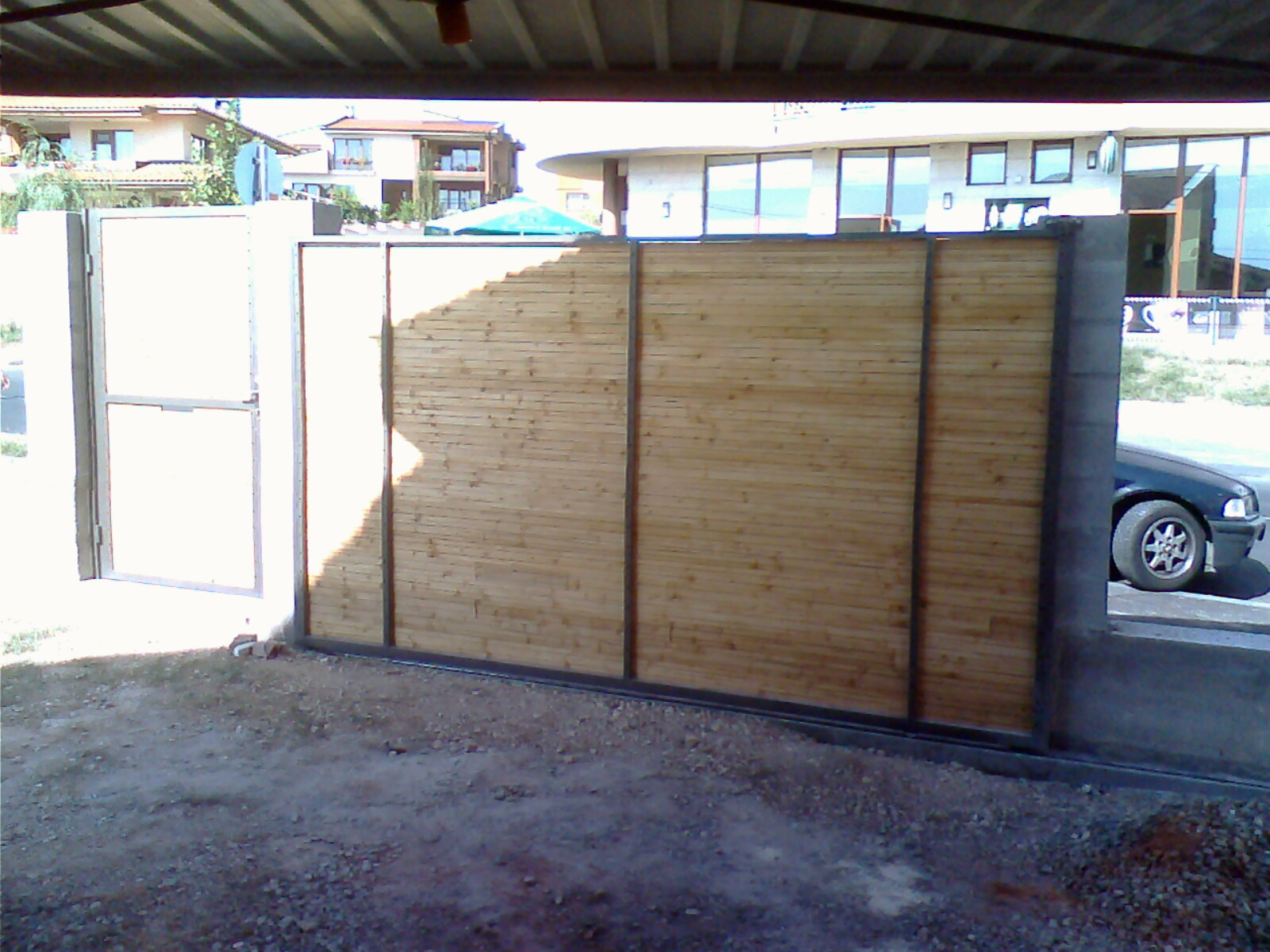

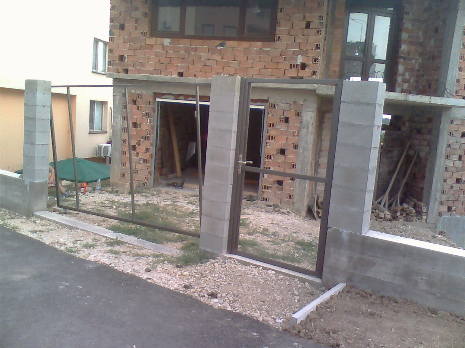

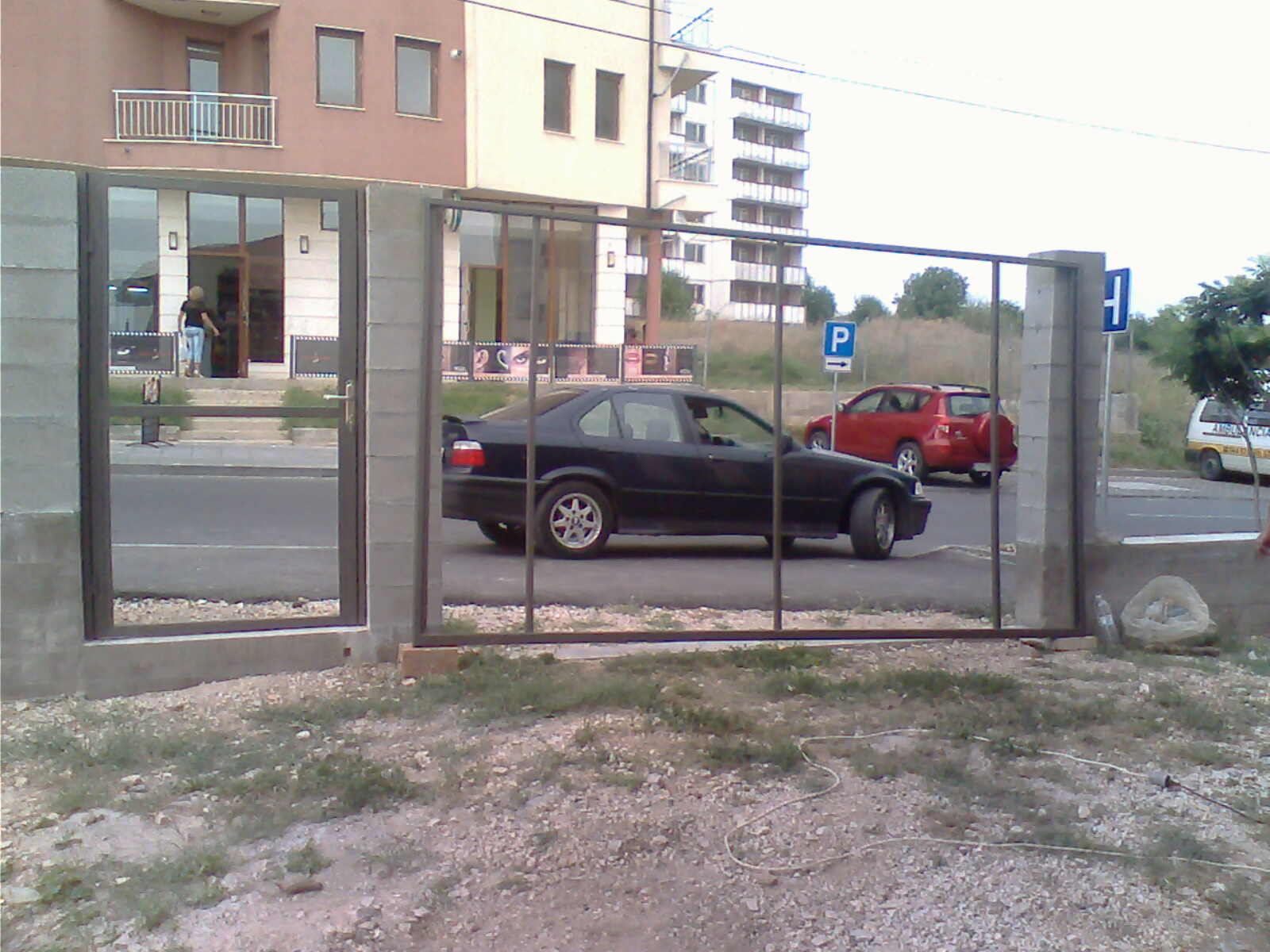

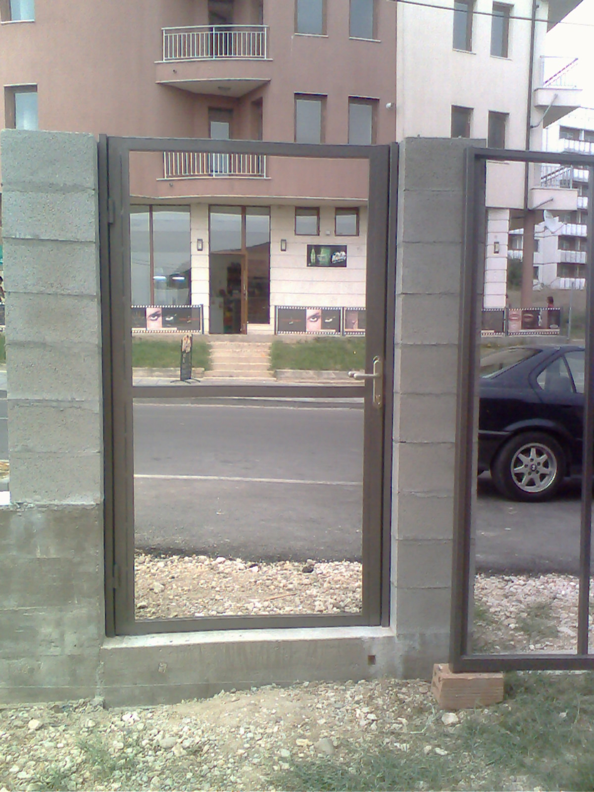

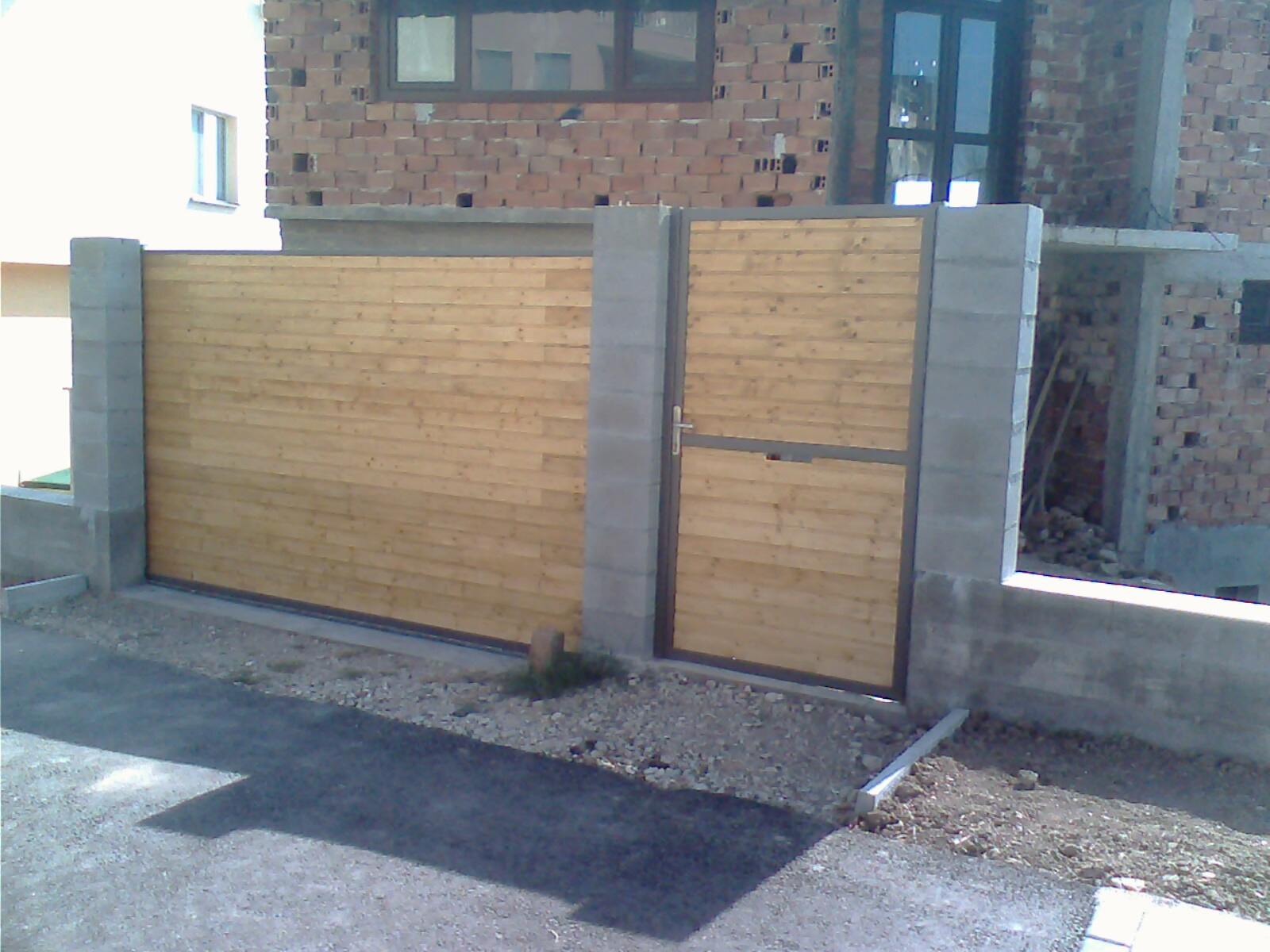

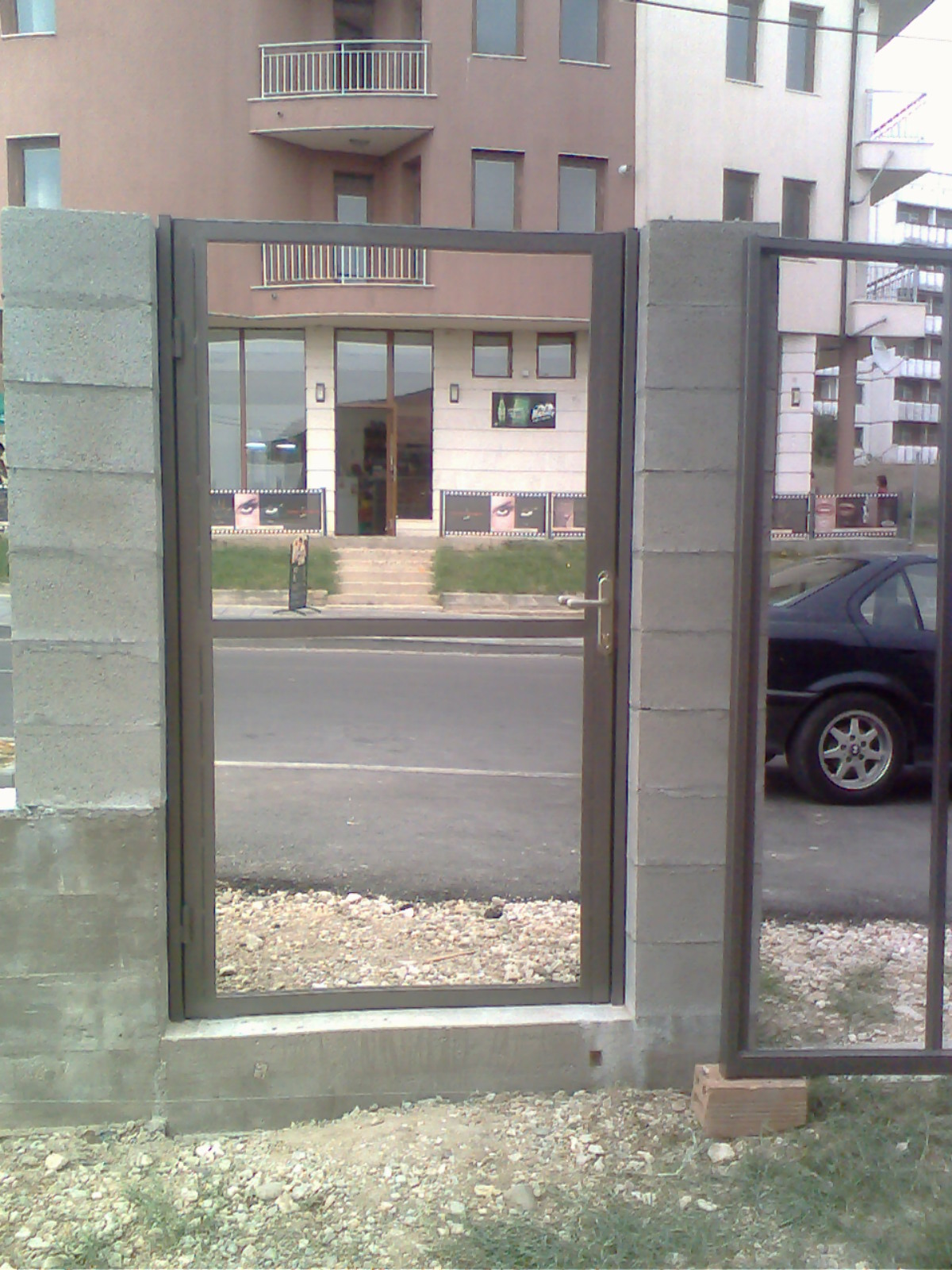

Това лято си направих плъзгаща дворна врата ,но не успях да завърша оградата,и затова не съм монтирал автоматиката още. Направих я от профили ( основа 50/60/1.5 рамка 50/30/1.5 и три вертикални прегради 30/30/1.5 ) А за пълнеж ползвах чамова ламперия. Релсата е от Т профил и Ф10 плътен прът. Ролките ги вградих в основата за да не остава голям отвор под вратата. Мотора е български четков 500 W. с фабричен редуктор 1:60 (доколкото разбрах ползват такива ползват пчеларите за центрофугите за мед) Платката си я начертах и я поръчах в една пловдивска фирма, използвах трансформатор за 12 V ,изправител и 5 релета. Оборотите регулирам с регулатор от зеги. Ето и малко снимки. (Извинявам се за качеството но са правени с телефон...)

Определено под 40x40 освен, че е под въпрос здравината би изглеждало хилаво. Но, каквито и профили да ползваш така или иначе достатъчно добре ще си я оребриш. Това на рисунката ми прилича на решетка за затвор. Помисли по въпроса вертикалните пръчки да се хвашат двустранно с шини (тук може да се направт красоти, зависи само от парите). Доста по красиво е и може да правиш центрирани фигури с добавяне на орнаменти в средите им или някаква друга симетрия.
Бих ти обърнал внимание на всичките движещи колела и ролки. От тях зависи колко ще псуваш докато я движиш или ще и се кефиш как леко върви. Колелата колкото и да е дълга вратата задължително две, в кутий, по възможеност с вдоини лагери. Водещите ролки регилируеми ( зимно време ноже да ти бяга конзолата), най-добре и те да с лагери. Специалните брави за тези врати са проблем. Слаби, скъпи, лесно се повреждат, няма избор. За това може да помислиш за друг вид заключване. Колкото по-високо ходят колелата от земята толкова по-малко ще чистиш боклуци и зимно време ще къртиш лед. Рано или късно (зависи колко си инат) ще ти писне да слизаш всеки път - отвори, затвори. Прокарай си инсталация за мотор. Не е евтино, но е много полезна екстра. И един послед съвет, не гони голяма точност при затварянето. Отпускай си толеранс, че в зимнно време леда бута здраво и ще почне да ти опира тук там

"... Колелата колкото и да е дълга вратата задължително две, в кутий, по възможеност с вдоини лагери. " Продават специални колелета за плъзгащи врати-с двойни,капсуловани лагери,затворени.Има ги м 4 размера-в зависимост от теглото на вратата. също така и водещи ролки има готови.

. Във Варна има магазин на ул "Г.Бенковски" - под пазара. В интерес на истината ,не съм минавал скоро от там,но до преди 2 месеца си беше на мястото. Мисля ,че съм виждал такива и в "Бриколаж" или "Практикер". Метални,с двойни лагери,с канал под 110 гр,различни диаметри: 3-4 вида .

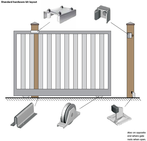

Мога ли да направя 5 метра плъзгаща портална врата на този принцип? Долна страна се плъзгат ролерите по винкел или тръба, а от горна страна само един водач на колоната? В крайно затворено положение, другата колона ще има накрайник да държи, но при крайно отворено нямам къде да сложа горен водач....
Височината искам да е поне 1,80. Искам да е от лека рамка, облечена с нещо плътно. Примерно пвц ламели,панели,ламперия или нещо си...не е измислено още. Ето снимка, по тоя принцип мога да я направя, но дължината е сериозна....
Освен това, колоната е много здрава, от бетонните блокчета за ограда, вътре с арматура и пълна с бетон. Мога да сложа два водача там, единия 20-тина см от едната страна, другия 20см от другата страна. Така между двата горни водача ще има 60-70 см. Пак ми се струва малко...
ето онагледен въпроса ми...Тоя вариант с 5м дължина?
