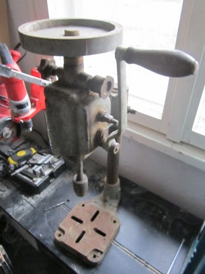

mitko64 - майстор
Стругарят ми е под ръка- тъстът ми, но нямам резбомер да премеря резбата и трябва да демонтирам шпиндела за да му го занеса.

И аз имам такова животно в гаража. Върти ми се в главата идея да я направя с ел. двигател, но не ми е приоритет..... за сега :) Дано не забравя да я снимам.
mitko64 - майстор
И на мен ми се въртеше същата идея, но размислих, защо да съсипвам историята.Пък и има само един аксиален лагер, всички други валове са на пурии, не знам дали ще понесат бързо и продължително въртене. Много ме кефят разни антики, наскоро видях раздвижен ключ с много смешна конструкция- с някаква усукана дръжка.

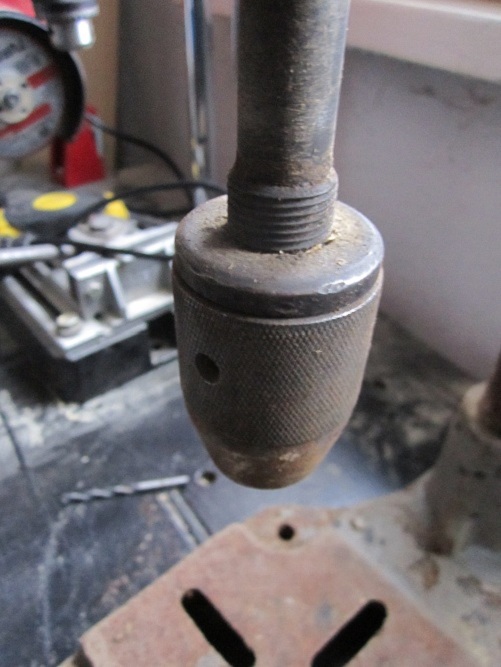

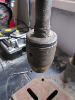

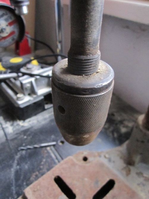

И аз имам подобна машина от втората световна, лошото е че патронника й е разбит тоест липсват пружини на затягащата глава
mitko64 - майстор
Да знаеш случайно резбата му каква е?
profesionalist_wood - майстор
същата е като на колегата модела на патронника. Тази тема ми вкара сила и извадих от прахоляка бормашината и сложих нова пружина и запя отново своята песен. Двускоростна е с маховик. Ето снимката на патронника. Абе чудя се тези бормашини нямат ли някаква опция да се спускат нагоре-надолу когато искам да пробивам нещо? Или са фиксирани?
Не е лошо някой компентентен да се изкаже кога са правени тези машини. Може да помолим модератора да премести темата в ,,инструменти от царско време,,
bncfggfh.jpg Патронник

Спускането става с онази врътка със спиците. Когато притегнеш, има едма текстолитова втулка на тръбата в която влиза шпиндела, се блокира тръбата да не се върти заедно със шпиндела. Тръбата има вътрешна резба по която се движи втулка(с външна резба), зашплентена вече за самия шпиндел и го движи нагоре или надолу, според посоката на въртене. Aко имаш в предвид обаче движение по колоната, моята има подвижна масичка, която обаче е счупена в основата и все нямам време да я нося за заварка.

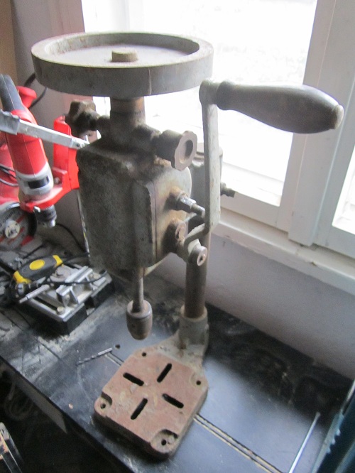

Ето я машината, дали ще стане ?
mitko64 - майстор
Твоята гледам има опция за спускане по колонта( при моята масата се движи по колоната). А подаването при пробиване предполагам е при пристягане перчатката отляво. Предполагам че скоростите се сменят с преместване на манивелата на другата ос, при мене се превключва с ръчка.
