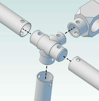

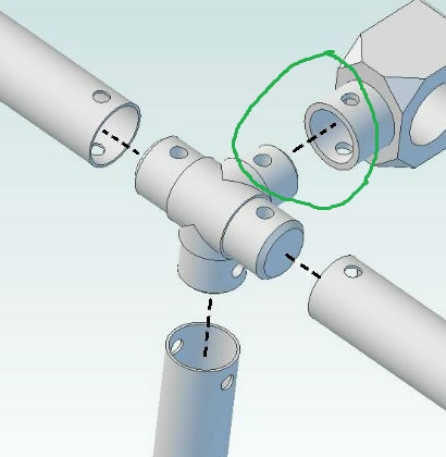

Колега, виждам че си го модифицирал малко, но намери фрезист и го до-модифицираите заедно. В този си вид може да се изпълни само с ЦНЦ фреза и казвам може би на водно рязане. Изпъкналите R ове са невъзможни за изработка на обикновена фреза. ps. Не е малка играчка а много голяма играчка.
Така е внесох малки промени. Мислех, че са достатъчни, защото в първоначалния вариант беше с прави ъгли. Не виждам какво повече да променям. Променяки единия, ще трябвада променя и другия. Съвсем ще се усложни.

Lautrec - специалист
Свързах се с един стругаро-фрезит, който е готов да даде оферта, но поиска допуските в детайлите.
Тъй като специалноста ми не е свързана с металообработка ми трябва малко помощ.
Аз го разбирам така. Допуските са разликите в размерите, което дава някаква хлабина между два детайла.
За детайли като на снимките, 1мм много ли е малко ли е? :?
Задължително ли е да ги пресмятам (не че знам как) или може "на око"?
И на края как се посочват тези допуски. Просто ги опоменавам в писмото или на чертежа.
С този фрезист може и да се сработим, затова ви моля за малко помощ. :prayer:
Предварително благодаря. :)

Допуска е грешката в размера на детайла при която той се счита за годен :-D
Хлабината е друга работа.
Допуските се определят от таблици.
Ей тука има написано. Виж и таблица 1 . http://mit1.hit.bg/temi/Tema_8/ukazania_8.2.htm

Допускът определя границите в които реалният размер може да се различава от теоретичния. Определят се в зависимост от предназначението на детайла, материала, технологичните възможности, размера и други фактори. (все неща, които ние не знаем)
За детайли като на рисунката 1 мм е твърде много. По-нормално е Н9/f9.
(Н9 за размер 20мм е 0- +0,05, f9 за този размер е -0,02 до -0,07мм)

Ако не е много отговорна сглобката и ще се налага често да я разглобяваш, то се препоръчва да има хлабина, но от няколко стотни до няколко десети от милиметъра. Вала се прави в минус, а отвора в плюс, но ако кажеш предназначението на сглобката на фрезиста, той със сигурност ще ви го изпълни както желаете. Ако искаш точна сглобка, то нещата стават по-сложни.
inspo, благодаря за полезно четиво.
Добре това с допуските ми се изясни мисля, но възниква следния въпрос.
До колко е задължително използването на стандарта ISO 8015, примерно, защото, angelfilev добре си посочил означенията, но аз не ги знам.
Съществува ли вариант допуските да се посочат цифром в чертежа или в описание към чертежа.
А въпросът с грапавината как стой? Ако просто поискам детайла да бъде с максималната възможна гладкост, това не удоблетворява ли и двете страни или отново трябва да се посочват допуски?
Валериус сглобката не е кой знае колко отговорна. Всъщност едната може да се каже, че е такава. Посочената сглобка, ще се разглобява/сглобява доста често. Останалите, веднъж сглобени никой не може да предвиди кога ще се разглобят отново. Като цяло замисълът е цялата "конструкция" да може да се сглобява/разглобява, за да може да се пренася по-лесно при необходимост, но веднъж сглобена само посочената сглобка, ще се разглобява. Тя затова ще бъде захваната с магнитен щифт.
При това положение допуск от 0.02 до 0.05 за всички места, приемлив ли е?
Идеята ми е дасе получи минимална хлабина между детайлите, но достатъчна отделните елементи да се напасват с лекота и най-вече посочените. А в същото време да улесня фрезиста с не твърде голяма точност. Да не вземе да се откаже! :)
