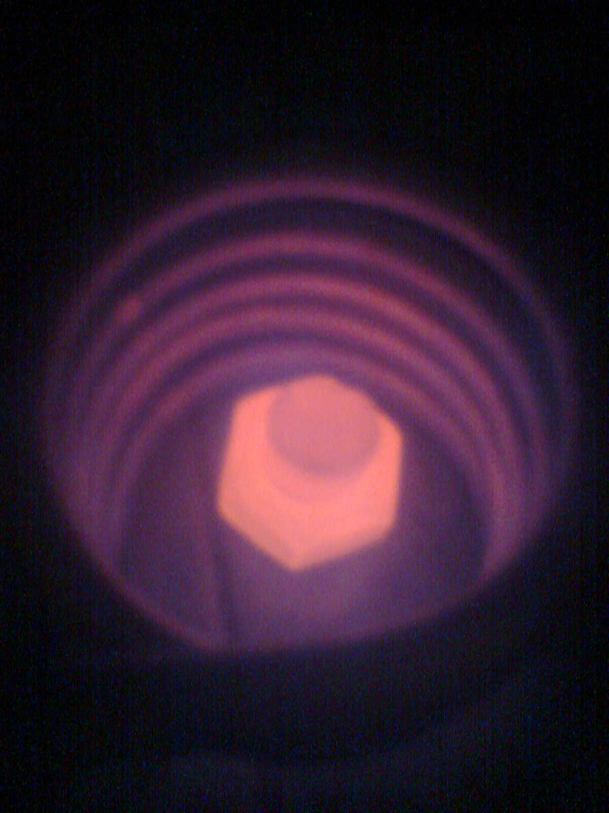

Здравейте отново. Пиша пак за да съобщя, че фирми които се занимават с твч в София не успях да намеря и затова реших моя проблем като си направих едно сравнително евтино и просто за изработка твч.
http://markobakula.wordpress.com/power- ... on-heater/
Репликирах това твч от линка като използвах индуктор от медна тръба с диаметър 8мм и вътрешен диаметър на индуктора 50мм с тази банка кондензатори 4,30uf която е дадена линка. Получих доста добри резултати успях да нагрея 12 мм болт с гайка 20мм навита на него за около 30 сек до температура 840 градуса . Направих и една снимка на болта, тя не е много ясна, но пак ще може да се добие представа.
Даже успях да си откаля единия винт.
Ако някой желая нека си го направи, работи безупречно и ако имате въпроси питайте, държа да отбележа че господин MrMurdjo също много ми помогна.

Значи имам право на безплатно откаляване на няколко винта
Схемата действително е много проста. Много се радвам, че заработи и е в състояние да го прави за достатъчно дълго време. Абсолютно в духа на идеята "направи сам"
Трябва да отбележа, че тук протичат огромни токове и двата мощни полеви транзистора трябва да се охлаждат агресивно. В случая, а и според мен това е най-доброто решение - с течаща студена вода през медната тръба на индуктора, в краищата на коята са запоени медни пластини и на тях са монтирани транзисторите.

bdimov написа:Диаметъра на работната бобина има ли значение, защото като гледам от клипчето ( от препратката ) работната бобина май е почти 3 пъти по-малка на диаметър от тази на колегата.Според мен има голямо значение. при първите ми опити ползвах индуктор с вътрешен диаметър 30мм и течаха големи токове на празен ход от порядъка 12А и когато сложа метал той скачаше към 20А и транзисторите загряваха много бързо. До като сега с новия индуктор на празен ход имам 2А и вече в зависимост от сечението на метала достига различни токове, но дори но дори и големи вече не ми греят вече чак толкова транзисторите. Най-добре ми работи при 33-34V и успях да достигна максимален ток 19А.
Иначе самият индуктор влияе също на честотата на LC кръга и по принцип като е с по малък диаметър по бързо нагрява метала и може да достигне по висока температура, но и текат големи токове и ще трябва доста добро охлаждане и трансформатор с мощност поне 700W.
Който няма такъв може да вземе от микровълнова и да махне вторичната намотка и да си навие нова според нуждите, аз съм го правил този номер и си работи прилично трафа после.
