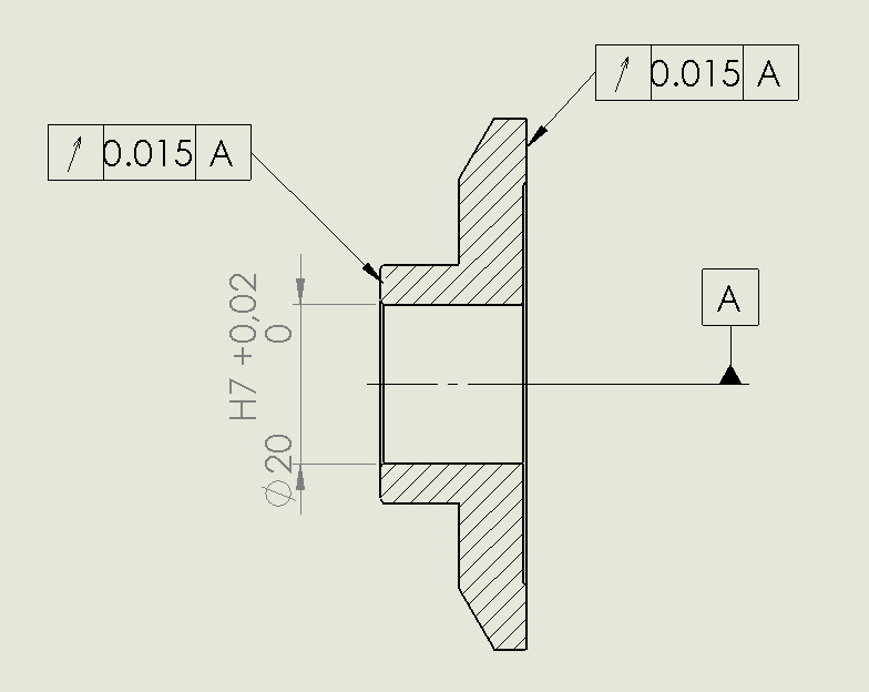

angelfilev - специалист
estorm, в техниката няма шаманство, има изисквания. Когато тези изисквания се изпълнят, резултата е точно очаквания.
Ако приемем, че сте оправили шийката на мотора /концентрична е на шийката на лагерите/, ако циркуляра е прав, ако са изпълнени условията от картинката, твоя циркуляр не може да "бие" повече от 0,05 , които не можеш да забележиш.
Твоят вал след като сте го струговали не е ф20, а нещо друго. Хлабината с шайбата не бива да е повече от 0,02, ако целим качество.
estorm - специалист
Като последен опит ще намеря или направя други шайби и на вътрешната ще съобразя тези 0,02, но се опасявам, че няма да я бъде тъй като сега залагам на опирането в челото. Ако шайбата е толкова плътна може да не опре на 100% в челото и ще си бие пак. При фиксиран вал на струга само се челоса местото където опира вътрешната шайба. Не е намаляна и изправяна тази част с резбата. Там бях минал с пила на пуснат двигател колкото да влиза шайбата свободно. Като гледам само с други шайби ще разбера къде е проблема. Вътрешният им диаметър е 20мм. Продават ли се такива готови някъде?
