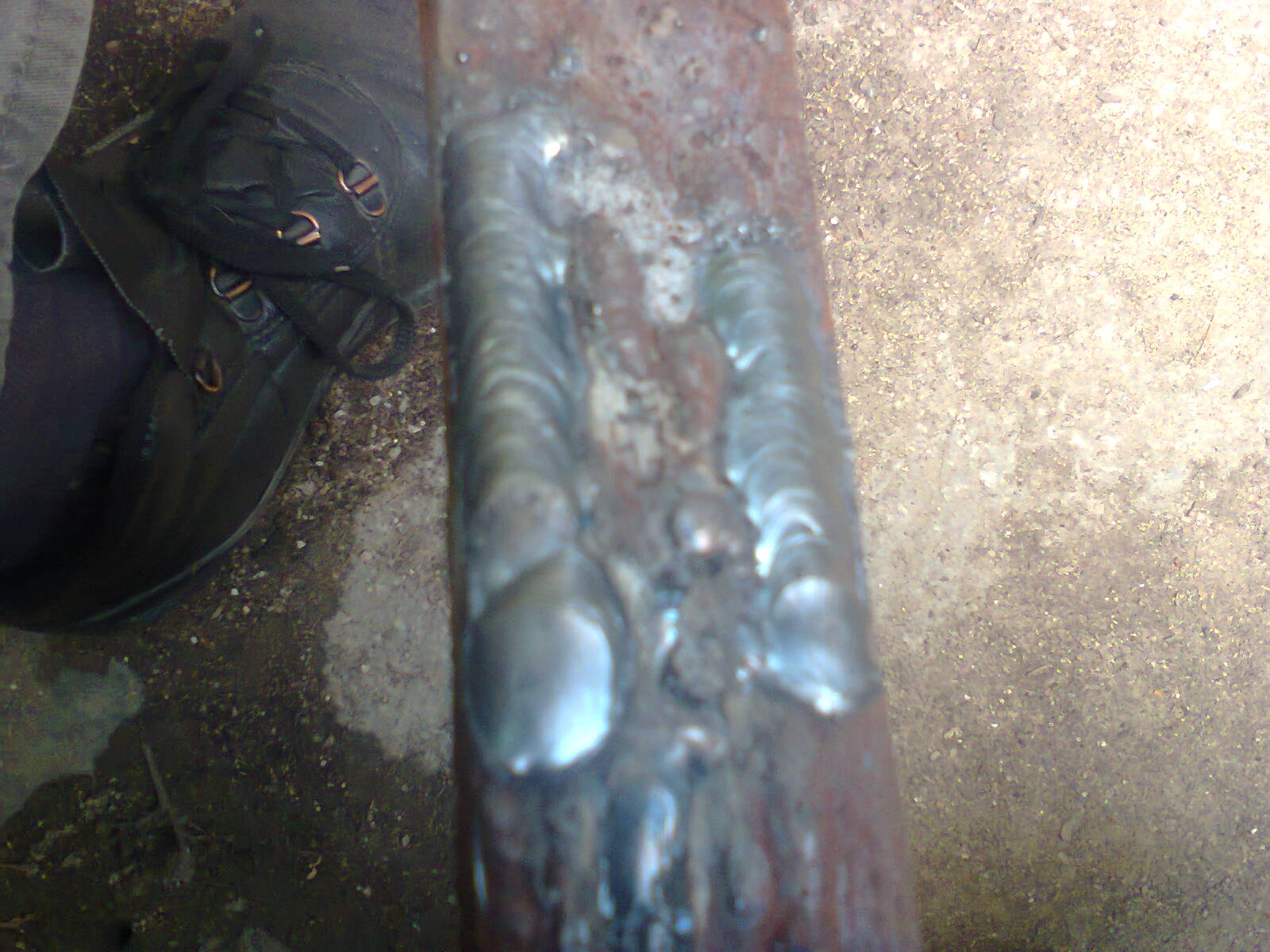

Новия Рожен 2,5мм. Работи може би с една идея "по-твърдо" от есабския Вежен,но ми се видя много стабилен и според мен може и да е с по-малка склонност към образуване на шупли.Вдясно е минималния ток на който заработи стабилно,т.е. между 60 и 65А при студен електрод и детайл. Вляво по-дългия шев е на 80А,а в близкия му край е кратка проба на 100А-вече прекалено висок ток . Детайла е около 10мм дебелина.Шлаката се отдели леко и на едри парчета.Съжалявам че нямам по-добра камера на телефона,но мисля,че се вижда.
