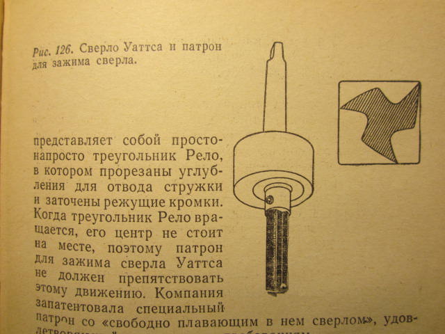

mitko64 написа:Имаше някъде из форума коментари за нещо като челен тризъб фрезер, дето се въртеше по някакви ексцентрични тректории в отвора, за оформяне на квадратни отвори. Помня само, че по ъглите оставаше със закръгление. Може пък и в друг форум да е било. Ето и нещо от тубата http://www.youtube.com/watch?v=rjckF0-VeGI
http://www.youtube.com/watch?v=7n1r5XfVkyk Това с протяжката, на самоделка от стругарски нож щирия, ми мяза.

В България този инструмент едва ли го има! Написаното е само като любопитна информация. По скоро има автоматични пили, при които квадратната пила ( и не само квадратна) се закрепва вертикално на механизъм с възвратно постъпателно движение, като тя преминава през плот, на който може да се позиционира детайлът. Закрепването на пилата е в двата края (като резбарски лък), но пилите са с двустранни опашки - машинни пили. Движението (на детайла) се прави на ръка и всичко става доста бързо. Предварително, преди монтажа на пилата, тя се прокарва през детайла (когато обработваната част е затворен контур), за разлика от истинския Щос, където инструментът се крепи конзолно на раздвижна, (разстъгваща, или както там се казва) глава. Пилата се движи чрез механизма нагоре-надолу посредством двигател. След завършване на операцията се налага отново разглобяване закрепването на пилата, и изваждането й от детайла. Преди време от такава машина исках да си правя установка за рязане на дърва. Купих я за 100 лева от завода за медицинска техника (без двигателя) и накрая я преотстъпих на едни колеги - да си правят от нея Щос, но те така и не го направиха, като казаха, че не става. Със сигурност още стои захвърлена при тях - на Военна рампа.

Може да се направи на палцова фреза канал - и после отвора да се сложи парче метал - заварка - на струг да се изглади .
Мисля че неговото предложение ще сработи . И най-важното - няма да ми е скъпо. Само една ос ще занесем - защото са квадрат но леко под конус .
