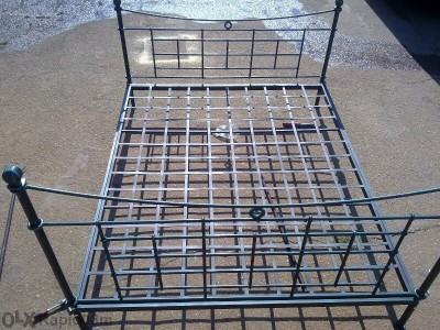

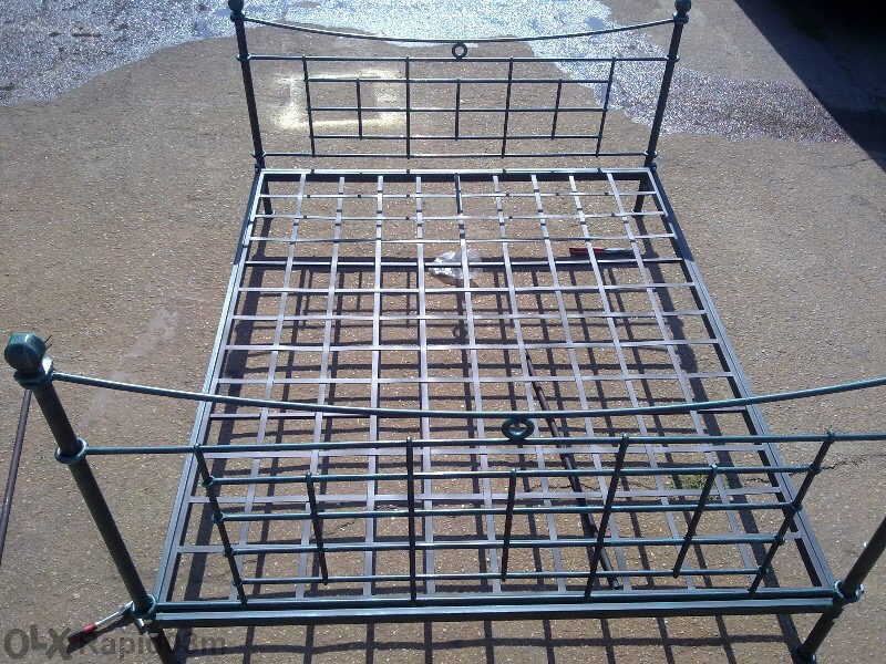

А височините какви трябва да са приблизително на 140/200 на високата и на ниската табла и също така царгите на каква височина са ?Ако съдя по снимката според мен на това легло е около 30см височината до подматрачната рамка и от там вече 15-20 за матрака

Средно статистическите размери за височина са - на малка табла 80 см. , на голяма табла 120 см. но винаги може да има изключение според модела на спалнята и желанието на клиента. Същото се отнася и за височината на леглото. При височина на матрака 20 см. от там прибавяш 15, 18 , 20 см. според желаната / удобна/ височина.

Горе на таблата жИлязото е готов турски елемент - чугунена отливка, но пригодена за заварка, нещо като това http://www.zdravchuk.com/p/1717/3513101 , но сега турците се изхитриха вече и ги правят кухи от ламарина
. Аз избягвам да ползвам готови елементи - правя си ги сам.Айде като я направиш да пуснеш една снимка. Поздрави !
