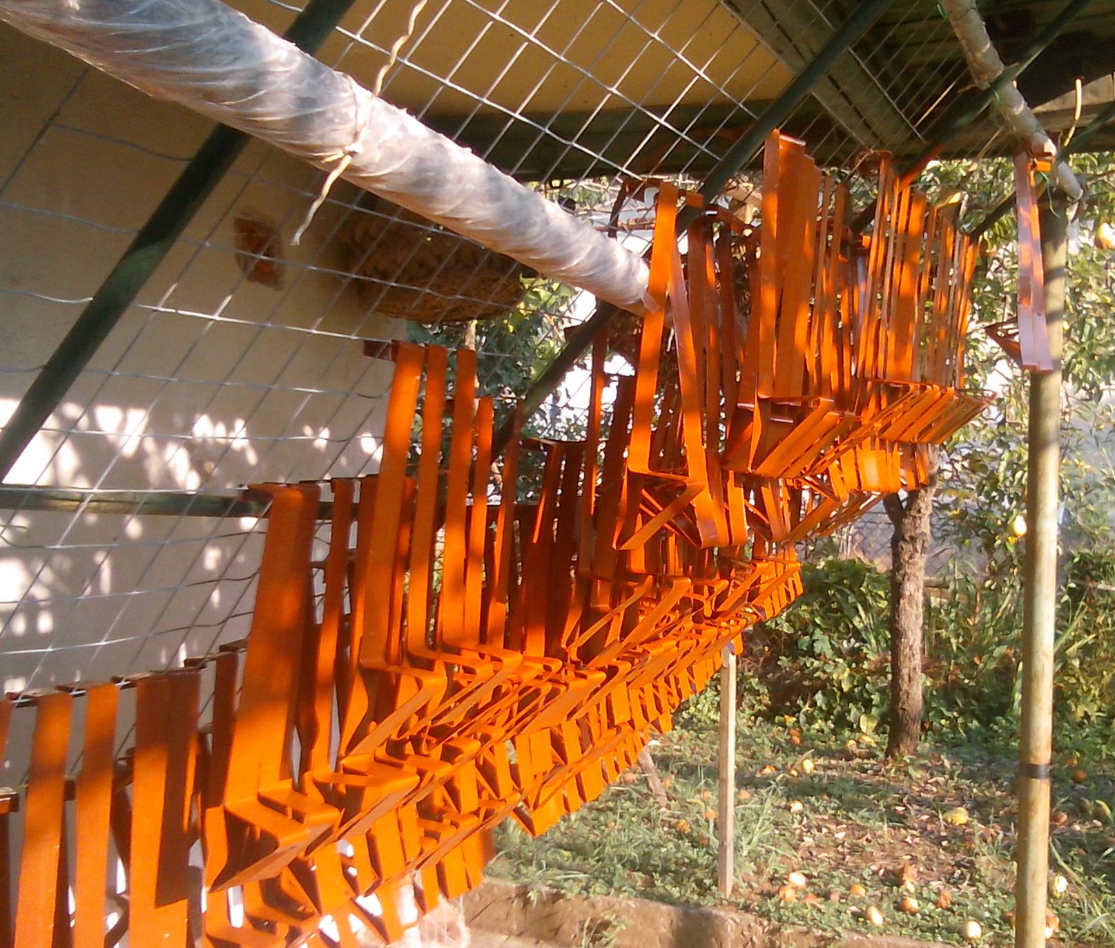

Но да оставим чесането на клавиатурите ето какво се получи в крайна сметка.
Това са само част от цялата партида щото добре се усетих на време колко тежат само тези. :x Скаричката почна да се гъне а и я бях привързал само със сезалче.
Боята е с втвърдител и на днешния пек изсъхнаха много бързо. като карйно количество което бях заложил 3 килограма и половин литър разредите тъкмо се включих та даже и хартиса.
За утре остана опаковането и заминават по направление за обекта. :)
п.п. Снимката криви цвета на боята и за тези които ги интересува по RAL 8004. Сравнявах на място с картела и цигла тондах македо и това излезе като на близък нюанс.

А защо не си купи ламарина от неръждавейка 1 мм? Нямаше да даваш пари за покрития, и е вечна......
lov - майстор
Защото искам да съм същия цвят от естетически и визуални съображения.
То можеше да взема и направо боядисана ламарина както правят тези тарикати и срезовете са си останали голи и ще изкарат ден до пладне и после ръждави петна по циглите.
Варианти бол имам възможност и можех и предварително да ги поцинковам и след това да нанеса боята. Можеше и на прахово да ги мина но от статиката остават сенки по вътрешните повърхнини както и в зоната на заварката където се припокриват двете части. Разликата в цената нямаше да е кой знае колко различна дори може би на долу защото ползвай една от най качествените и скъпи бои. Така не съм я взимал в предвид да мина по тънко.
