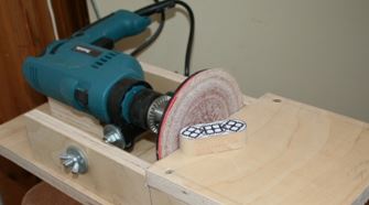

Добре ще търся фрезист да каже мнение. Аз в краен случай щях да пробвам това поне за детайлите до 20см. Стига да има подходящи такива приставки и да я сложа на нещо по мощно.
ZEDYCUS - майстор
С дисковия шлайф ще се претрепеш. Ще заклини и ще стане беля. Отделно с него в единия край на диска дърпа надолу в другия се мести нагоре. Не е като да не използвам такъв, но по добре плати на фрезиста, отколкото да си остържеш пръстите.
estorm - специалист
Имам добър опит в боравенето с машини и това не ме притеснява. Ще търся фрезист това е ясно защото имам по дълги детайли. Проблем ще е ако ме отрежат или поискат твърде много.

Аз имам :) :lol:
estorm - специалист
Виждал съм такава, но не е като абрехт.
https://www.youtube.com/watch?v=Omsyy-RiaqU
Накрая се оказа, че с 30х30 няма да я бъде затова се отложи проекта.
Вероятно ще стане с 50х50х5мм като ще се скоси само едната страна.
Но пък дължината ще е цяла 850мм та ще е на фреза.
