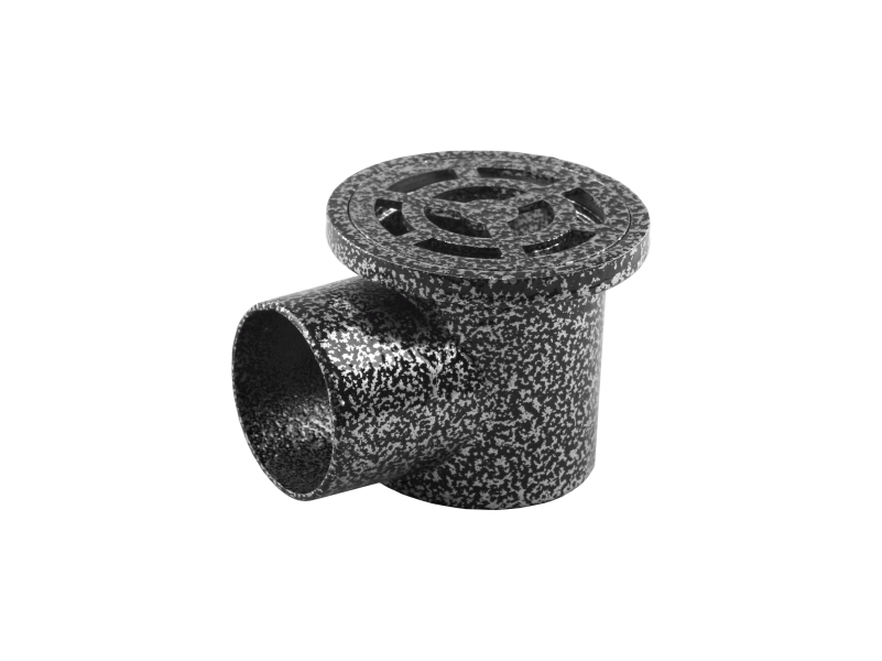

В такива бани водопровода не се прави от пропилен, а от мед или неръждавейка открито. За електро същото.
Наскоро в руския форум -
Virtex - майстор
Това по-горе като го докопа оксидацията няма да изглежда същото...или са взети мерки да си запазва оригиналният вид ?
velsi - Почетен майстор
Моят съвет е да го направиш от алуминиеви профили, които да боядисаш прахово с цвят "ковано сребро" примерно. Достатъчно индустриално ще изглежда, даже ще е красиво. С черни стоманени профили в банята, както и да ги боядисаш, ще береш ядове.
jekasus - майстор
Virtex написа:
Било покрито с някакъв лак на Wurth.
