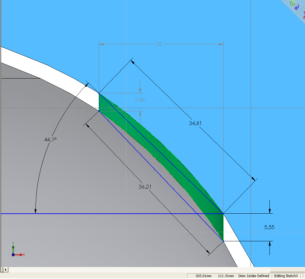

Ами щом и те ще се заваряват пробиваш с конусно свредло до размера на тръбите и после с пила разширяваш отвора в посоката на отклонение на тръбата. Или пробиваш с по-голям диаметър от тръбите достатъчен за поеме отклонението и после при заварянето пълниш отвора който ще остане около тръбата от две страни.

nikolson - майстор
Вариант е и с допълнителна планка, предварително пробита на точен размер.
Ето как би изглеждал разрез на отвора, при пробиване на място близо до периферията при около 45гр. наклон.
kalin7 - специалист
:prayer:
Това си е вече чертеж, който реално показва как седят нещата.
Иначе казано, със стъпаловидната бургия мога да го пробия до 25... и след това до 36 трябва да се пили.
В противен случай, ако направя дупката 36... после не мога да я уплътня с аргона (поне аз).
@abcdefghijklmnopqrstuvwxz Благодаря, за положения труд. Реално тези двете дупки,които са до периферията създават проблем.
Другите, които са по в центъра, ще могат да се пробият и със стъпаловидното и малко пилене. Тъй като там е близко до перпендикулярно влизането на тръбата.
