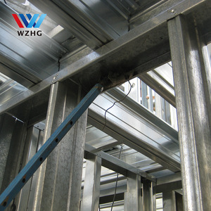

BLUEPUPIL-2 - специалист
Работи се с дебелини от 1 до 3мм.
Освен това са студено валцовани и са от малко по-висок клас стомана, което прави например заваряването на 1.4мм дебелина, мисия почти невъзможна. По американския стандарт мин. дебелини за заваряване са 54 mils, което е около 1.4мм)
Най-тънкият профил с който съм работил е кутия 2мм, която е само огъвана и машинно заварявана без да е СВ. Връзките обаче са скъпи и често се налага да се слагат шини с дълги заваръчни шевове. Допълнително заварката се усложнява от факта, че се работи с различни дебелини, понякога мин. 4мм плоча към 2мм профил.
Та идеята е да се поевтинят нещата, като се работи с отворени профили с дебелини в диапазона 1.5-2мм.

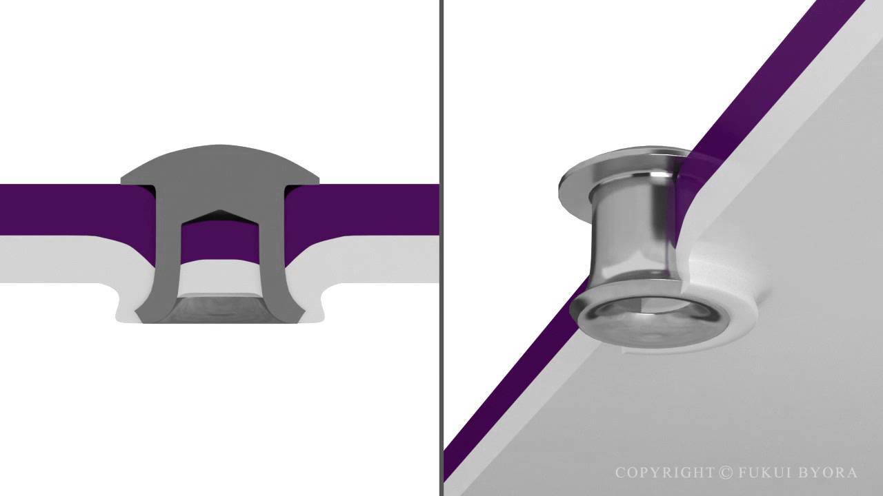

lov - майстор
Не е никакъв проблем да се заварява и под 1мм. Може даже да е и електро нитоване. Технологията да такива заварки отдавна е отиграна дори може и доста да се автоматизира. Основния проблем е че детайлите са поцинковани и трябва да бъдат такива по обясними причини. И по рентабилното си остава стровърхото нитоване /може да има друг термин но аз не го знам/ или класическите крепежи за такива тънкостенни профили

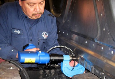

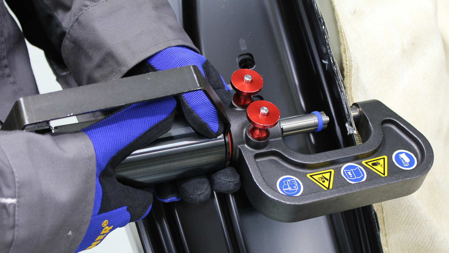

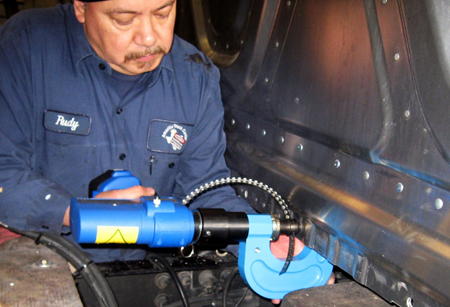

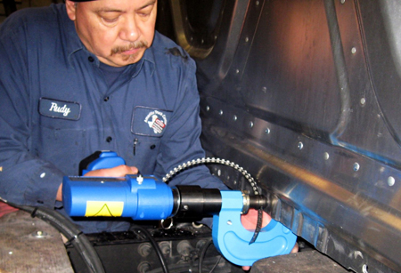

nikolson - майстор
Ако се поставят много нитове, не мисля че има по-удобен, производителен и евтин вариант от пневматична нитачка. За 1/4" (6.35мм) нитове са до 300 лева, тези до 3/16" (4.8 мм) са до 250 лева.
Колко голям компресор ще иска?
Някой сблъсквал ли се е с
електрическа (не акумулаторна) нитачка?

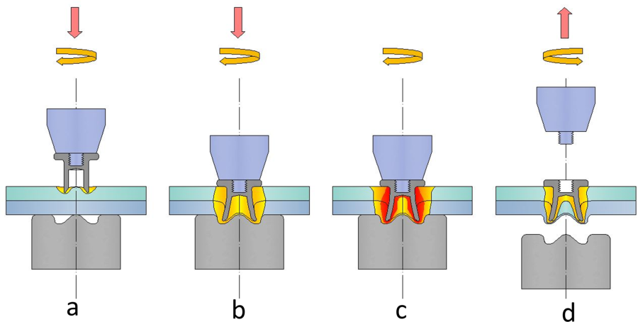

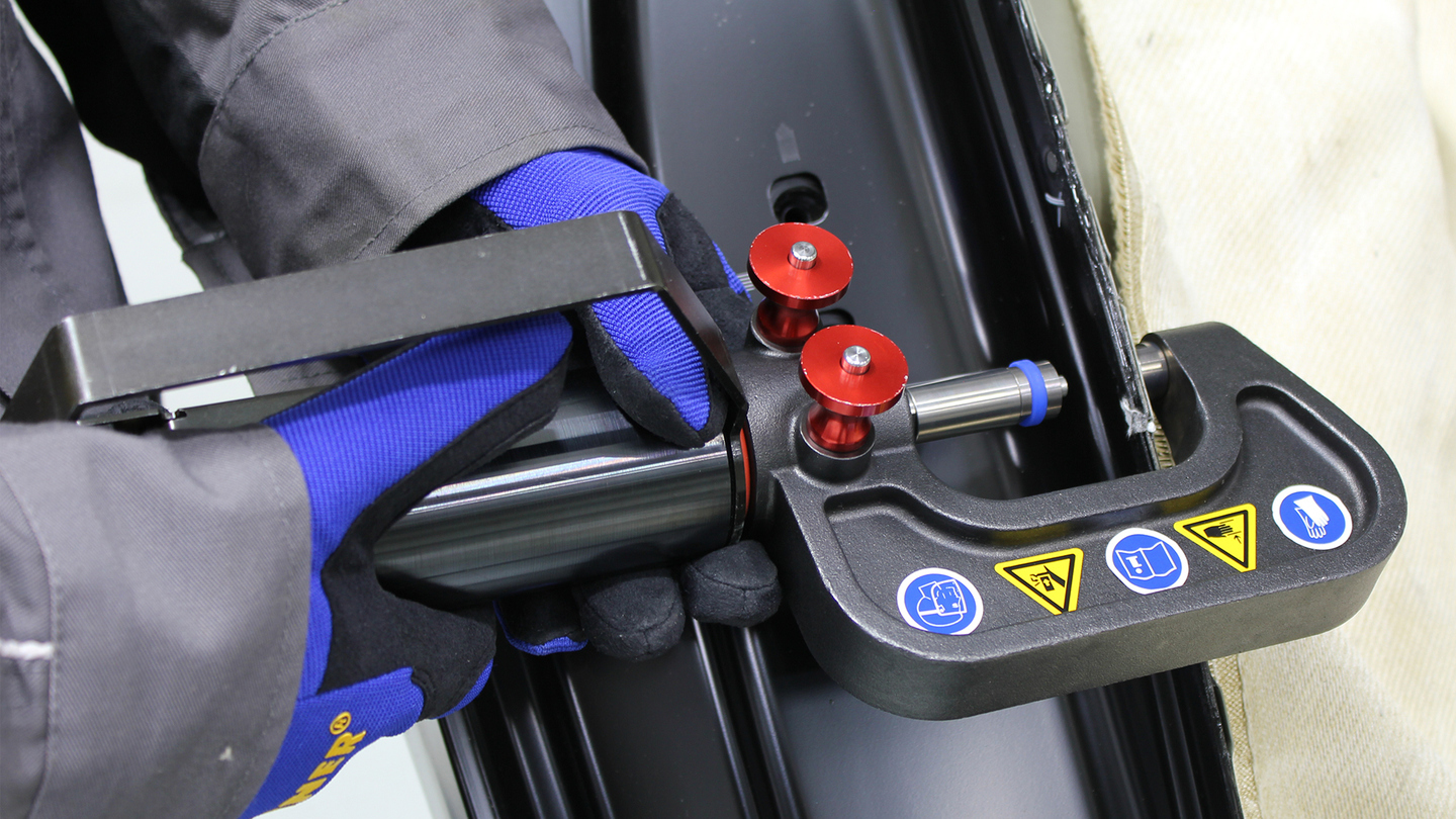

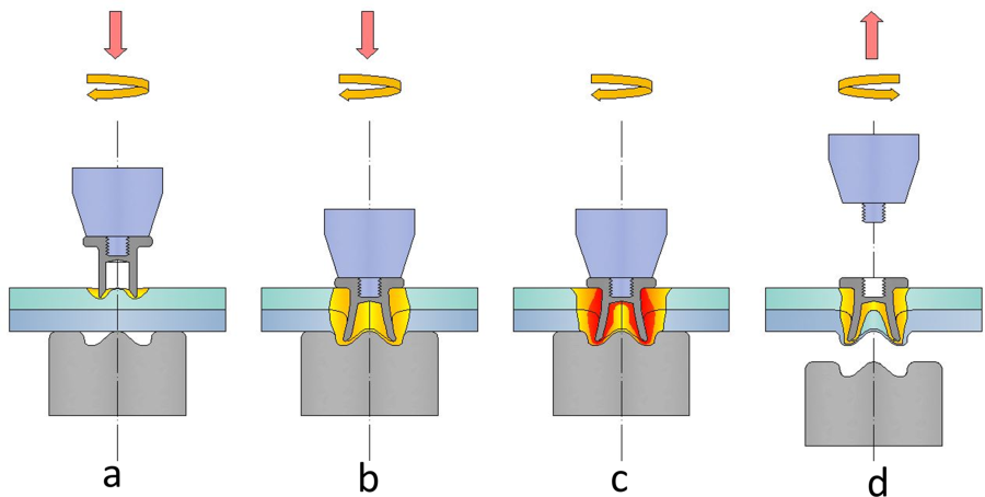

нед юни 09, 2019 1:02 amlov написа:
=== И по рентабилното си остава стровърхото нитоване /може да има друг термин но аз не го знам/ ===
Сигурно имаш предвид self piercing rivets, които се ползват вече доста време в автомобилната индустрия.
Този тип нитоване навлиза в строителството и се подготвя да влезе в някой строителни кодове.
Единственият недостатък за разлика от поп-нитовете, е че иска достъп от двете страни и затова се работи с отворени профили, а не кутии, които се представят по-добре.
