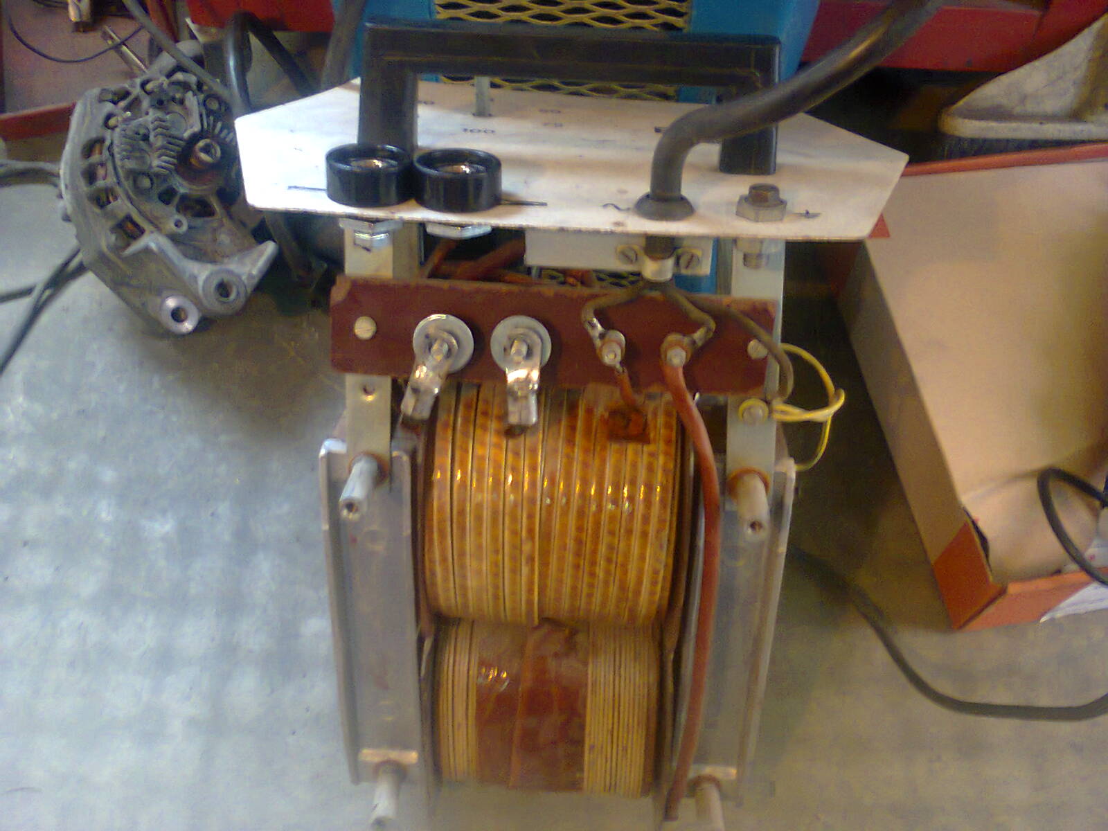

На вторичната няма нищо свързано, освен дебелите кабели. Магнитопровода е заземен и още някакъв екран. Това е.

Е,не шашкайте човека толкова бързо.Аз ще измеря и на моя траф дали има такава връзка.Ето я вътре саксията,тук отварях моята и и сложих байонети,за да я ползвам и с други заваръчни кабели,а и да е по-удобна при пренасяне и съхранение.Така като гледам на снимката левия извод на вторичната минава точно покрай металната шина,при твоя да не се окаже че опира някъде там? Иначе по начина по който е изпълнен трафа не виждам как това може да се случи дори и след претоварване...

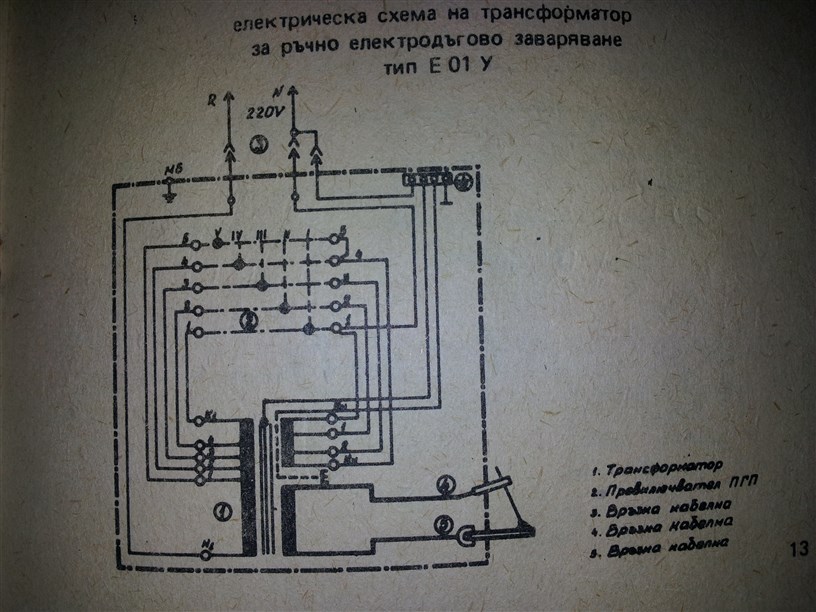

ПП; Ето го и оригинала на този електрожен.
