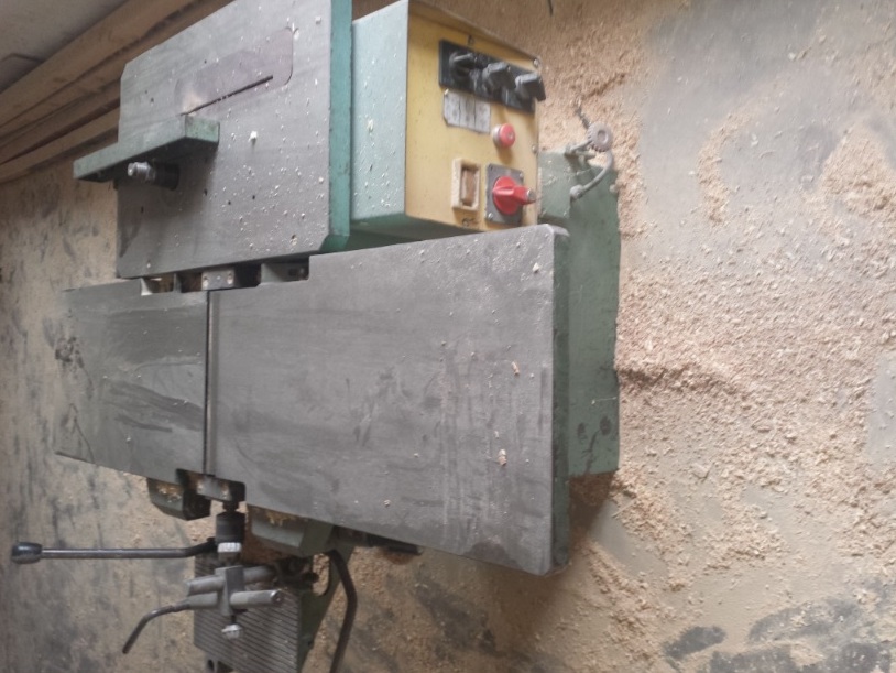

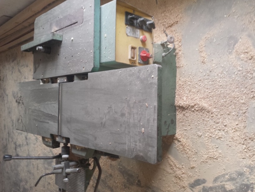

plamen6703 - майстор
Виж моята машина, с нея се правя на дърводелец и като ми се наложи слагам карбофлексов диск и режа тръби.
Благодаря на Бога, жив и здрав съм, макар да не я ползвам по предназначение :) ! :partyman:
