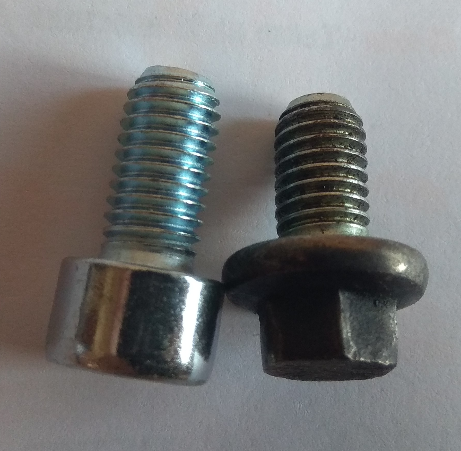

Коги немаше импакти - чук и секач.
Аз съм имал успехи с 2 секача. Остър да направя шлиц в главата на болта и изтъпен за развиване с удари с чука по тъпия секач. Действието на чука и секача наподобява това на импакта/гайковерта. Въртящия момент се осигурява от ударна сила.
И все пак за този случай ми се струва, че най-удачно ще е със заварка на гайка, та потърси помощ от некой имащ и можещ.
