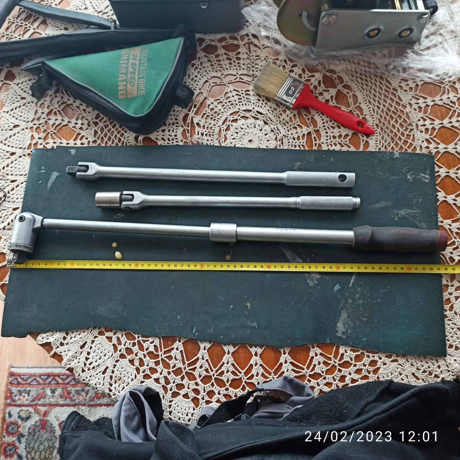

Не знам на каква кола си, но на шарана с тези ключове от снимката, успявам да си развия централния болт на външното каре без проблем. Усилията са същите. Форсето разтегателното е с тресчотка с 24 зъба. С най малкия съм ползвал тръба, после взех по дългия, с него съм развивал без да удължавам. Но последния който взех на Форсе е много удобен като съм наврян под колата и нямам височина да нагласям другите на камъка.
Засега нищо не ми се опънало да не мога го развия с тях. Заслужаваше си 100 то лева обща цена.
С заварка според мен няма да се получи.

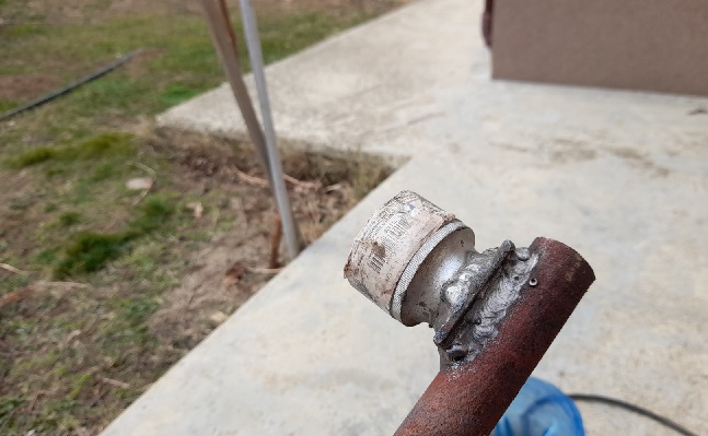

Мерси на всички, аз и без това се оглеждам за някаква по-здрава врътка, така че ще ми е полезно. Тоя с тресчотката е интересен, тя дали ще издържи напъване с това дълго рамо (не за моя случай, а по принцип)?
Но засега няма да разберем колко са здрави въртоците, ами дали е прав Зедикус. Не издържах и направих това:
Ако реша режа заварката и пак си имам камък, макар и с неясна здравина.

аз също съм си правил разни приспособления с дебели полуоски , преработени вложки и т.н.
Последно преди около 6 години си купих върток с дълго рамо на 3/4 квадрат и тресчотка пак на 3/4 квадрат , тайвански на форс. И поотделно вложки ковани каквито ми притрябват в него момент, тях си ги купувах отделно . Всичко това след един замазан от уж стабилен самоделен инструмент инбусен болт на точно такива външни карета. Няма нужда да описвам как съм го развил после този болт, но накратко нещо което принципно съм се справял за под 3 минути, стана за половин ден и споменаване на близки рода.
Е оттогава разбира се не е било случай да не развия или завия серт болтове , то и преди него ден пак нямах проблем , докато "излезе" проблем и пренастройване на релсите
Купи си един върток 3/4 https://www.google.com/search?q=%D0%92% ... e&ie=UTF-8
Вложка кована , каквато ти е необходима , пак на 3/4 . Един преход от 3/4 на 1/2 ( за да може да си го ползваш и с наличните си 1/2 вложки при необходимост ) и ще имаш инструмент който и занапред може да ти потрябва.

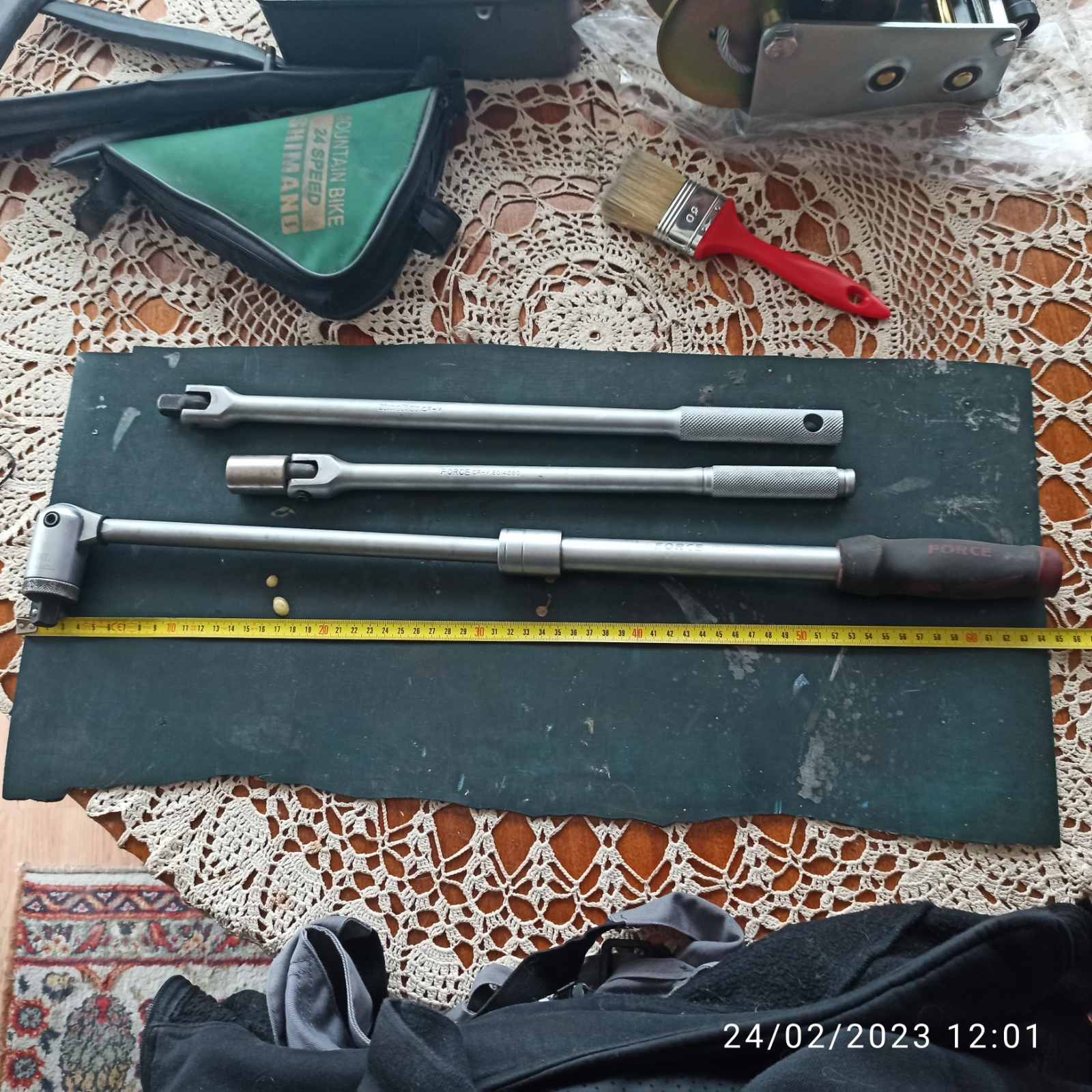

За такива цели съм си направил върток Г-образен 1/2 от реактивна щанга. С тънък диск съм си изпилил един квадрат и не ме е страх, че ще се посуче или скъса. С него си затягам гумите. Няма не искам и при развиването. Като се друсна отгоре с моето крехко телосложение и всичко се предава. Само удължение съм си направил от щанга на ''качалка" от нефтена сонда. Японска стомана. Камъни имам разни ударни и обикновени подсилени на 1/2. Каквото нямам си го докупувам.
Andri01
- Мнения: 8639
Ключа ми за гуми е същия ,от реактивна щанга. само ъгъла е някъде към 100 градуса,не 90. такава си беше щангата. Удължител.тръбичка към 500мм. Е,наскоро и това не помогна,че се наложи да сляза до "Жижо" за развиване с пистолет. като сменям гумите ги карам да затягат с ключ на ръка. С пистолета си...

radiusИздържа напъване, като го взех миналата есен с него развивах и затягах после болта на карето за да изкарам дългата полуоска като сменях маншона на трипода от вътрешната страна. Тогава сменях и шарнири и вътрешен накрайник на рейката. Това в гаража без подемник, на пода с крик и много удобно се лашнаха болтовете и доразвивах с акугайковерт. Не мога да намеря описанието до колко нютона се справя, бях мяркал някъде по магазините преди да я купя. За 45 лв я намерих. Не помня сайта обаче, от 40на до 65лв се движи цената. Това му е номера Force 802434
