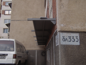

Значи направих и балкона.По мое мнение се получи добре отне ми 2 дни за монтаж
но собственика си има тераска на която да си простира.За окачването към стената използвах 10мм. планка с фрезовани бъбрековидни отвори за да мога да регулирам конзолите по вертикал така че да са нивелирани по дължина, през стената са захванати с шпилки м16 и контрапланки вътре пак 10мм.После заварих шпилките за гаиките(за да няма нощен демонтаж :) )и след това гаиките за планката в случай че се опита да поддаде.Сега е ред на парапета и навеса от поликарбонат.Тука бих искал да попитам къде мога в софия да поръчам прецизна огъвка на метална кутия? благодаря.
