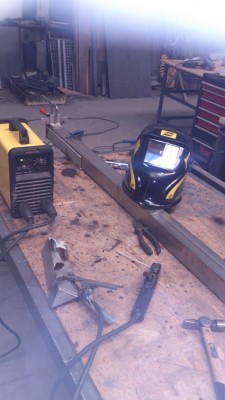

И аз работя с маска на esab и съм много доволен
