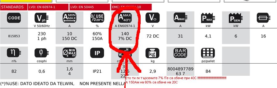

gogo7777 написа:
Но на Телвина ПВ-то е мижаво едва 7%
Абе къде видя тия проценти.......... :?:
Който видял- видял! :-D
815853_dati_900 40ъ.jpg (48.61 KиБ) Видяна 2255 пъти
gogo7777 - майстор
ТОВА НЕ Е ПВ..........ПВ-то е съседната позиция.

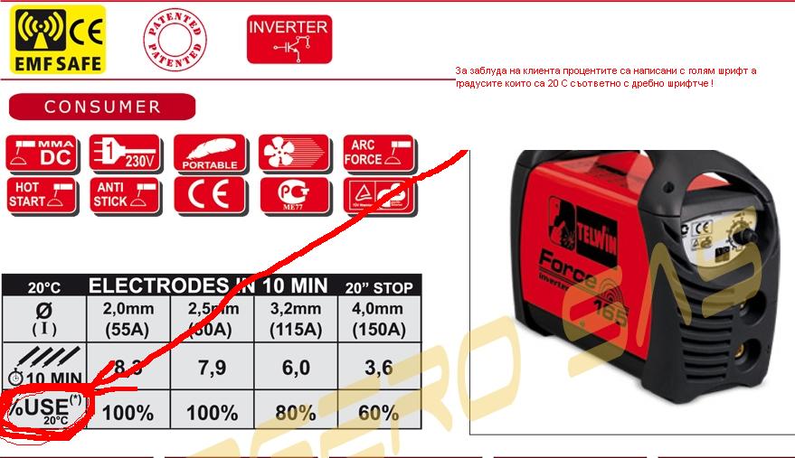

Колега Agj не казвам че не трябва да се дава при 40С а че няма такава практика .Аз лично съм купувал електрожени на фирмите - Фрониус,Струна,Редко,Есаб,Дел,Вики,Гама,Телвин,IMS което е същото като GiS и KiTin (данните им са долу горе така описани)
Не горе долу ,а данните са описани и за 20С и за 40С ама така че да заблудят клиента
NORMALE VERWENDUNG - е за 20°C
А от долу има по малка табличака там и с по дребен шрифт и по по-различен начин е дадано ПВ-то при 40°C!
Колега stivemaster, стандартно ПВ-то се дава при 40°C!При марковите машини рядко се упоменава ,защото параметрите са си по стандарт или ако данните се дават и при 20°C това се упоменава изрично! :partyman:

gogo7777 написа:
Да бе !Те и други като теб се зблуждават така! :-D
