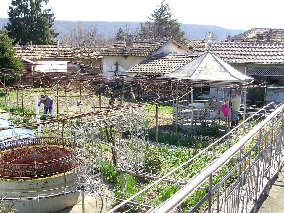

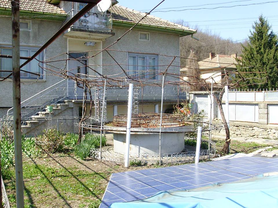

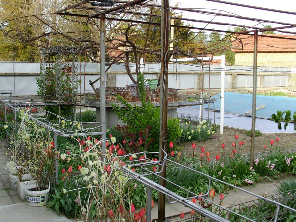

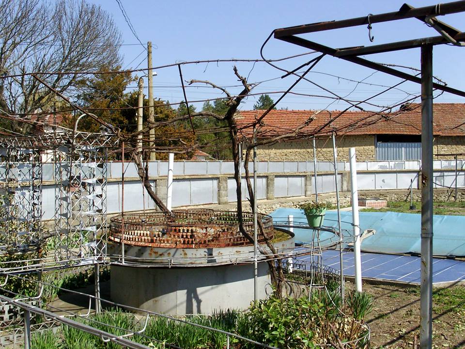

fore - майстор

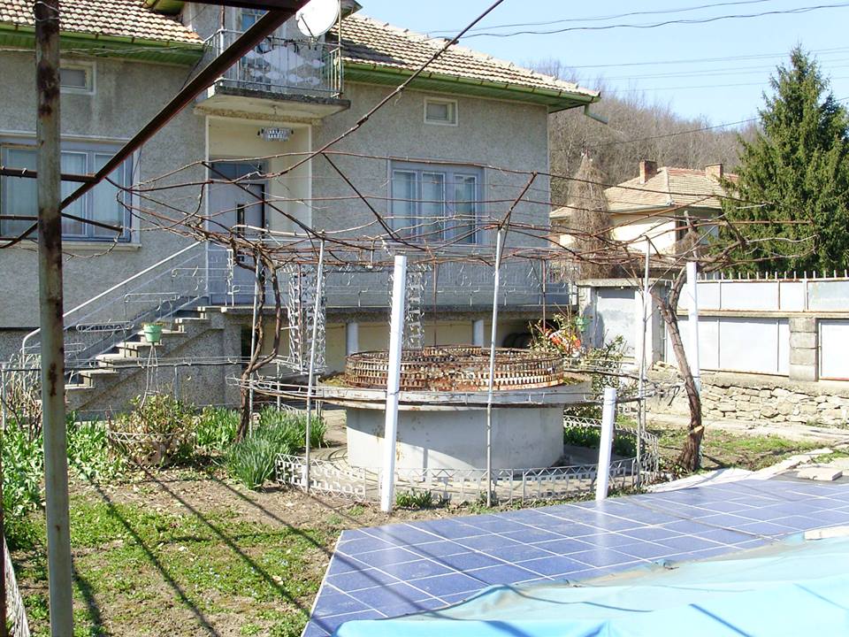

Ето я Асмата
Малко ги направих нарочно по дълги новите колонки от тръбите и се получиха леко на криво, но като се раззелени асмата няма да се вижда.
Нарочно ги вдигнах да е по високо. Че от страната на стеблото се беше смазала от едно време и сега като я орязахме и я вдигнах и там на макс.

С базичните по-лесно се запълват,даже с тях се работи с една идея на по-нисък ампераж.Т.е. с точния ампераж.Защото за да водиш по-точно дъгата с рутиловия иска да усилиш тока,леко да "духа".С рутилов Вежен 2,5мм например се налага в кофти ситуации да прикапваш или да заваряваш на последователни точки и при 110-115A за да пробива замърсяванията и да не прави шупли. При същия ток с базичен се пробива почти мигновено или от лош контакт не пали леко и губиш време.Обаче точно в ситуации като на асмата,на труднодостъпни места където се налага понякога дори да огънеш електрода,за да завариш както трябва нужната зона и чистенето с ъглошлайф е напълно невъзможно,рутиловия е за предпочитане като лекота на палене.Другата лоша страна на базичния в такива конструкции е че много повече "опъва" при изстиване.За това съветвам за OK 46.00-това е пак рутилов E6013,но стабилизиран като горене електрод.Пали си леко като Вежен,но дъгата е "послушна" и шлаката не те изпреварва.С обръщане на поляритета наливаш или проваряваш повече,според мен гори еднакво стабилно.На практика за битови нужди решава всички недостатъци и на трансформаторния електрожен в описаните ситуации и фугите се наливат перфектно.Една от много кофти ситуации за Вежен според мен е заваряване на две съседни тръби,независимо дали са успоредни или кръстосани.Ако пък са поцинковани.....С ОК46 дори и с 2,5мм се налива от първия преход,независимо дали си с трансформатора или с инвертора,а и позволява да намалиш ако трябва и в движение ампеража,за да не пробиеш, без да прави шупли при по-нисък ток(ако инвертора ти е на рамо и едната ръка е на потенциометъра,естествено).Килограма последно ми излезе около 5,20-5,50лв мисля,но и бройките вътре са повече,защото обмазката е доста по-тънка от на Вежен.Предлага се 2,0 2,5 и 3,25мм на пазара.Но с 2,5 може да се свърши всичко битово на практика,а и не само битово.Вземете за проба и ще ме споменавате с добро :D
