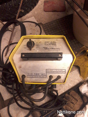

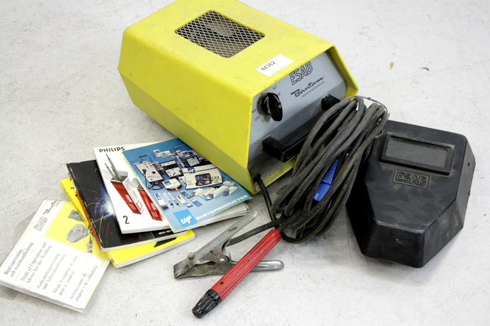

Днес,разхождайки се(сърфирайки) из нета,попаднах на таткото на Кракра-Пернишки.Винаги съм се чудил защо навремето не са правили по-малки и повече на брой стъпки при првключване на амперажите на трафовете.В кракрата промяната е през 25A,дори навремето си направих един резистор за фина настройка на тока на мойте трансформаторни машини.Оказа се,че в оригинала това е решено-стъпката при ниските токове е през 7A,при средни степени през 10A,а само при най-високите степени е през 15.Другото нещо което ме учуди е,че в описанието на тази променливотокова машина на ESAB се споменава,че работи с базични електроди OK48.15........Поразрових се още малко из нета и се оказа,че наистина този електрод е базичен E-7018,но работи и на променлив и на прав ток и то и при права и при обратна полярност. За нас това е новост,а говорим за електроди произвеждани повече от 40 години,поризвеждани и сега.....

pansim - майстор
Според мен е нямало произведени качествени ключове с достатъчно степени, и затова е така.
Инак - не е проблем да се изведат произволен брой изводи от намотките и да стане с 20 степени.
А за електродите...отдавна ги има. Даже някъде се зароди спор преди време по тази тема май...
Просто в стандартния базичен електрод са добавени йонизиращи добавки в обмазката с цел подържане на дъгата при преминаване синусоидата през нула т.е. заваряване с обикновен трансформаторен електрожен
koveslav - майстор
Оказва се,че за всяка всяка комбинация от работа и машина си има разработен и подходящ електрод.Въпрос на информираност и предлагане на пазара.
Четох старите спорове на темата базични на АС,но там се говореше че става с трикове и чалъми.Всъщност обаче се оказва,че има стандартно решение на проблема и всеки вид машина може да работи с базични електроди,естествено с подходящите.Дори ми прави впечатление,че на старите професионални апарати,без да са предвидени за аргон,т.е. не е това причината, има отделни изводи за прав "ток" и отделни за променлив.Това би трябвало да означава,че и двата варианта си имат своите предимства и приложение при ММА заваряване.

Заваряването на АС с обмазани електроди /базични или други/ си има своето приложение в практиката. Например при чугуните и дуплекс стомани, по-рядко при отгрята хардокс стомана или ниско легирани уякчени стомани, при разкалени стомани за наплавяване на буфер и много други /за познатите руски и български технологии/. На мода обаче са новите технологии с прекрасните електроди, които нямат нужда от АС дъгата.
agj - майстор
Електродите за дуплекс стомани ,неръждаеми стомани, доста често изискват малко повечко напрежение на празен ход ,така че да се работи с тях с пернишка саксия ще е доста трудничко ,същото се отнася и за този: http://champwinweld.com/items.php?produ ... anguage=en електрод!
Welding current
AC, DC+(-) OCV 65 V Пернишката саксия дали ги вади толкоз :?
