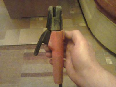

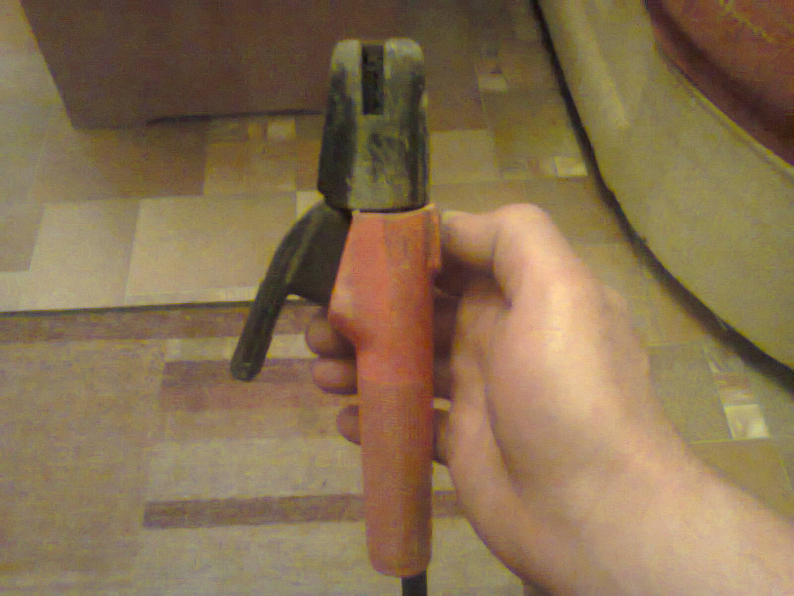

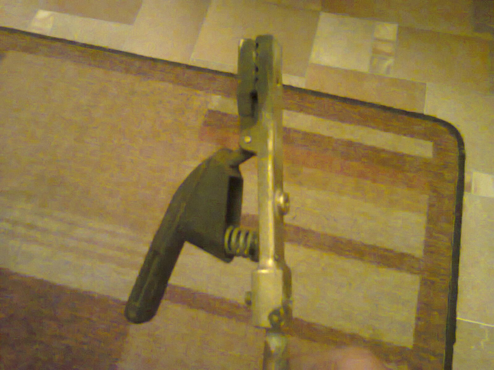

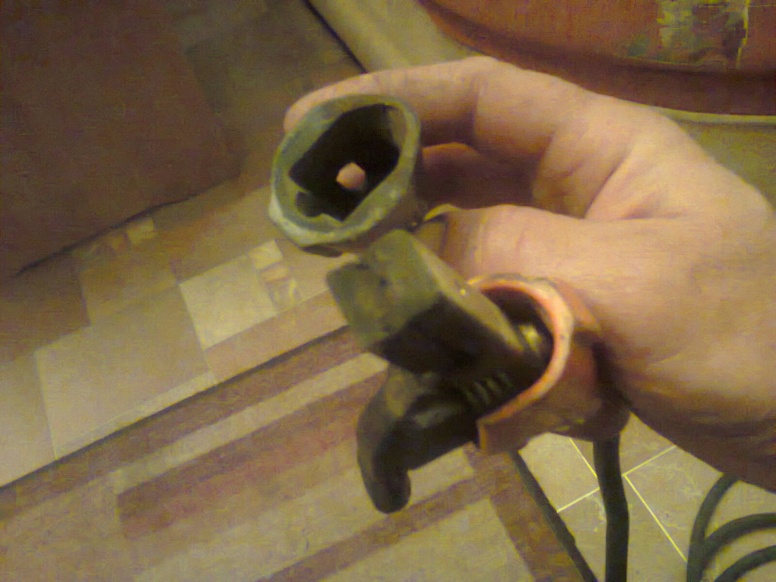

Форе,тази ръкохватка,която показваш,според мен има много голяма контактна площ между металната част и дръжката и бързо ще я напича.На по-големия им модел се вижда добавена само една топлоизолация и ампеража е вдигнат.Ето как изглежда едно многогодишно и неубиваемо само 150A,заваряващо и с 4мм Кемпи(не те съветвам да се набуташ толкова пари)но да имаш представа.Оказа се,че не лепи на магнит нито тя,нито китайската резерва,която имам.
Взимай Парвелда,щом колеги са бачкали с него и са доволни,за да не вземеш да попаднеш на поредното дърво.Успех!

Ако ще заваряваш повече и на по-сериозни токове,според мен е много важно охлаждането на ръкохватката.При тази на моите снимки металната част влиза в жлебове и стои в центъра на дръжката и не контактува със стените и.Така въздуха минава свободно през дръжката и охлажда металните части от всички страни и затова никога не пари в ръката.Болтчето и служи повече за фиксация против измъкване на дръжката,отколкото за стягането и.При прекъсване на заварката всичко изстива бързо.
