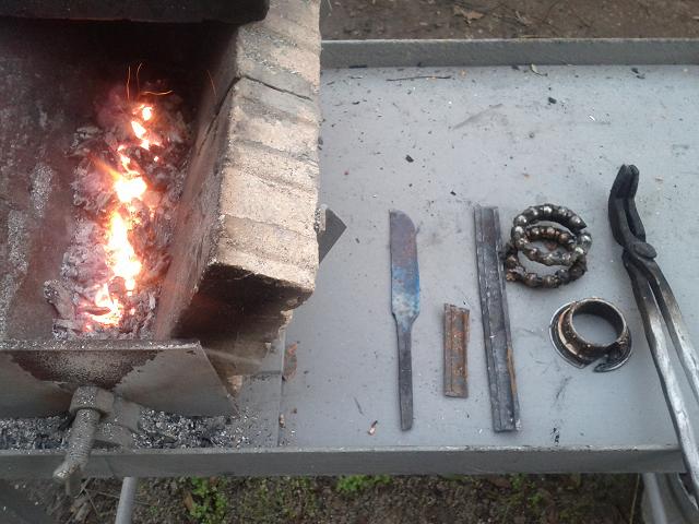

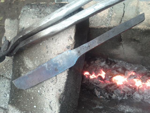

Славей Иванов - помощник
Първия го ковах по време на изборите от лагер SKF , Стомана ШХ15 ,закалена и отвърната,взеха го топъл още от огнището
Втория "хайдушки нож" го ковах преди 3 години от ресьор на трабант.

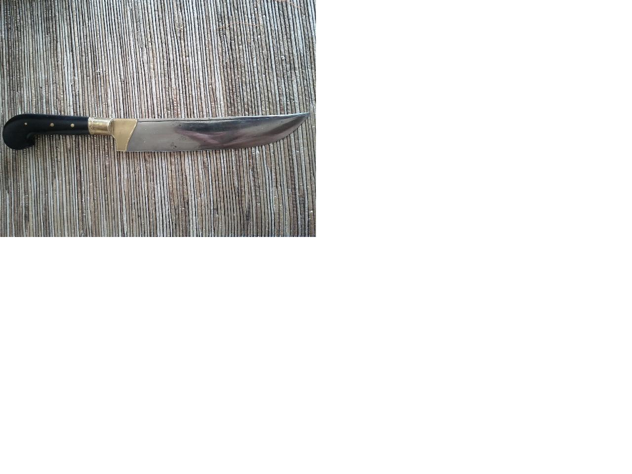

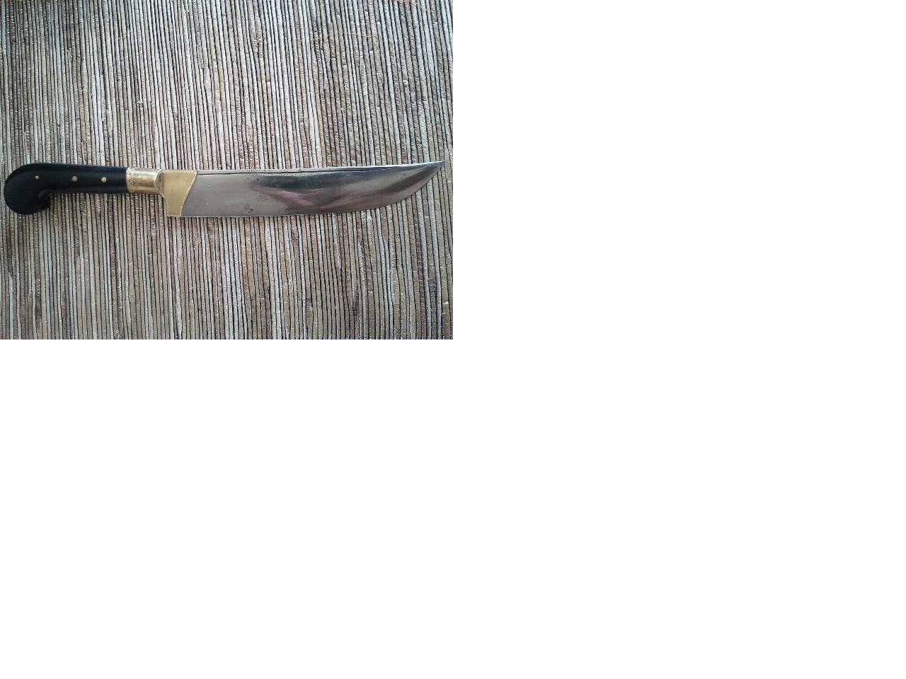

Това го ковах преди 2 години за ловен нож мой от 4Х13

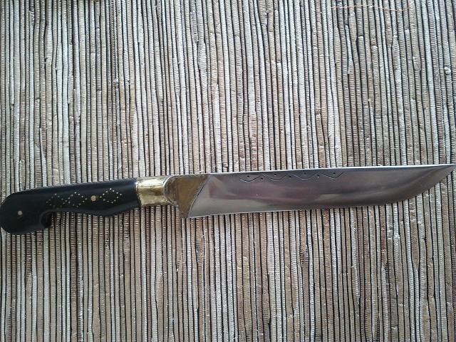

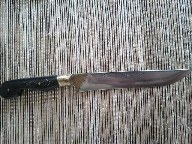

Голям и малък "чобански нож" малкия от стомана У8А големия от 65Г. В петък ги свърших!Малкия почнах да го работя?
stan73 - майстор
Сериозна работа и материали. Адмирации ! :partyman:
