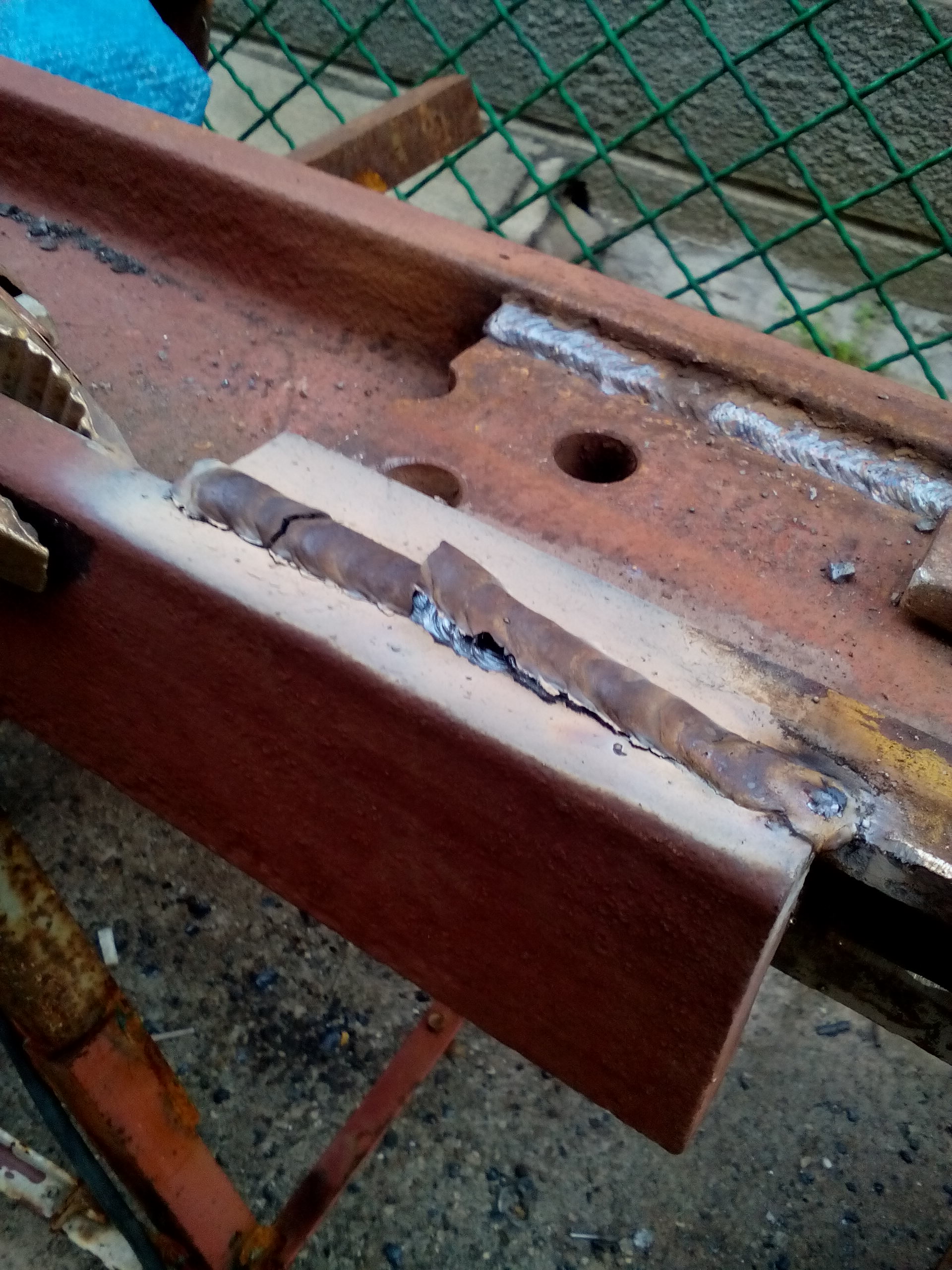

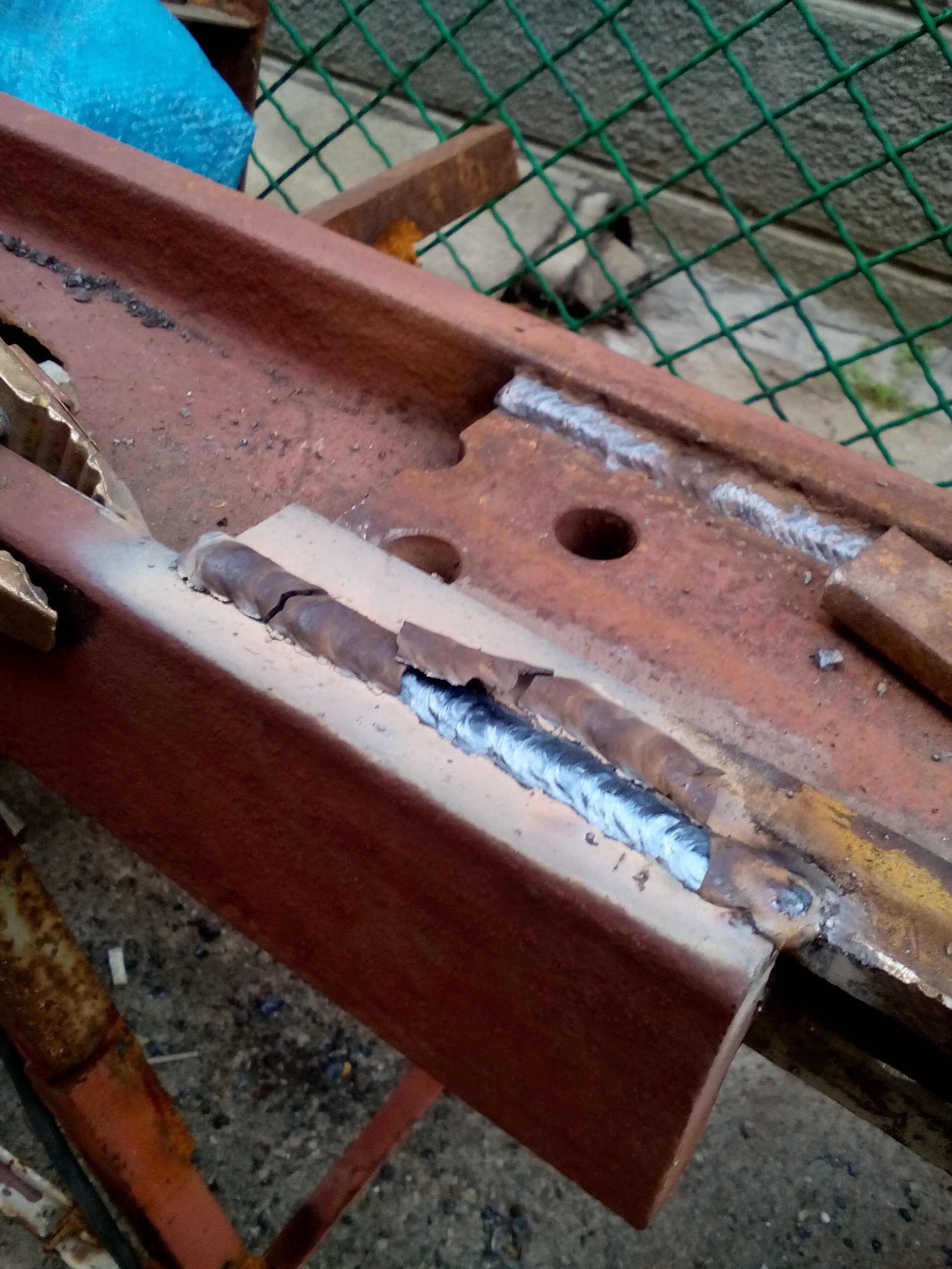

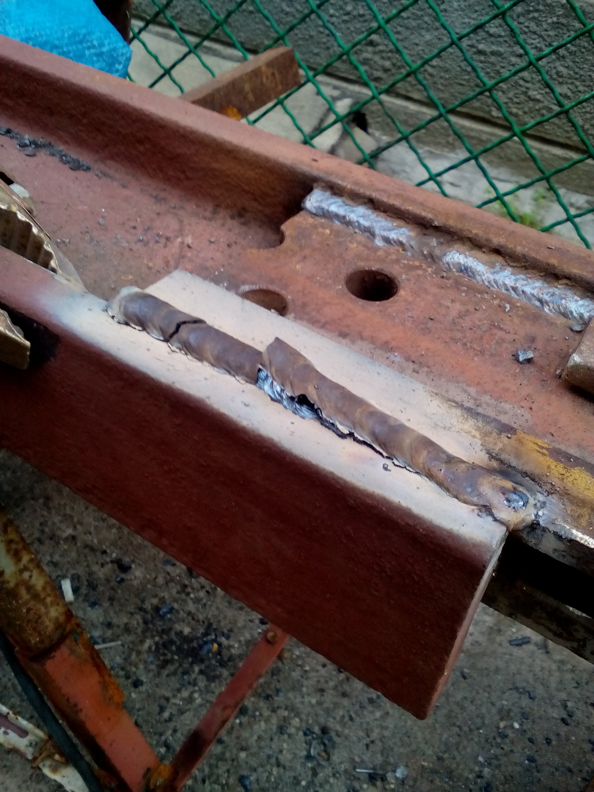

Нямам идея колко са "коректни" в тази фирма и колко им струва това,но въпроса е че често съм намирал интересни неща там.Колеги от форума казаха,че ще е добре да пиша къде съм намирал на пазара 1.5(1.6)мм електроди.
anabolicbeast - специалист
Не знам, но ми се наложи скоро да обиколя цяло Велико Търново за електроди 1.6мм(1.5) и така и не намерих под 2мм. Та в крайна сметка вчера отидох до Ташев Г. и си напазарих 40бр. Веженки на 1.6мм. Е цената е доста висока 21 лева за кг. но реално на бройка излизат около 13 стотинки, каквато е и приблизителната цена на по-големите размери.
koveslav - майстор
Електродите от АИГ много ми паснаха.Вече си заредих базични и рутилови от предлаганите размери и работя основно с тях.Базичните работят много мазно и стабилно от сравнително ниски до високи амперажи.По показанията на потенциометъра на Вики-Б-то от 60-70А до към 100-110А 2,5мм базичните работят идеално,а 3,25 от 80-90 до към 120-130.Рутиловите също се държат много добре и на прав и на променлив ток.Вече използвах по няколко килограма и от двата вида(базични и рутилови) и мога да кажа че съм доволен от покупката,като има и значителен икономически ефект,имайки впредвид цената им.
Опаковките също са много добри- и отвън и вътре има найлоново фолио,като вътре то представлява малко по-дълъг плик,който пак се загъва след като се извадят електроди и така електродите вътре остават добре защитени от влага дори и при вече отворена кутия(ако е правилно отворена).Също така и разфасовките са удобни-малките 2мм са по 1кг,а по-големите размери по 2,5кг.При такава малка разфасовка кутиите се изразходват по-бързо и съхранението по този начин е по-лесно.
Не съм профи заварчик,не правя отговорни зварки и не визирам специалистите с поста си!!!!Те да си правят собствени тестове,за да не ги подведа неволно!
Прави ми впечатление по-особения кафеникав цвят на шлаката на базичните електроди(може да е случайност,а може и да е умишлено,но почти съвпада с нюанса на цвета на кутийте им),както и че много често тя се отделя съвсем сама.
