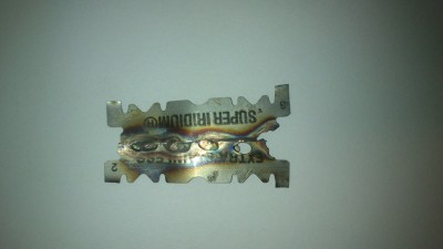

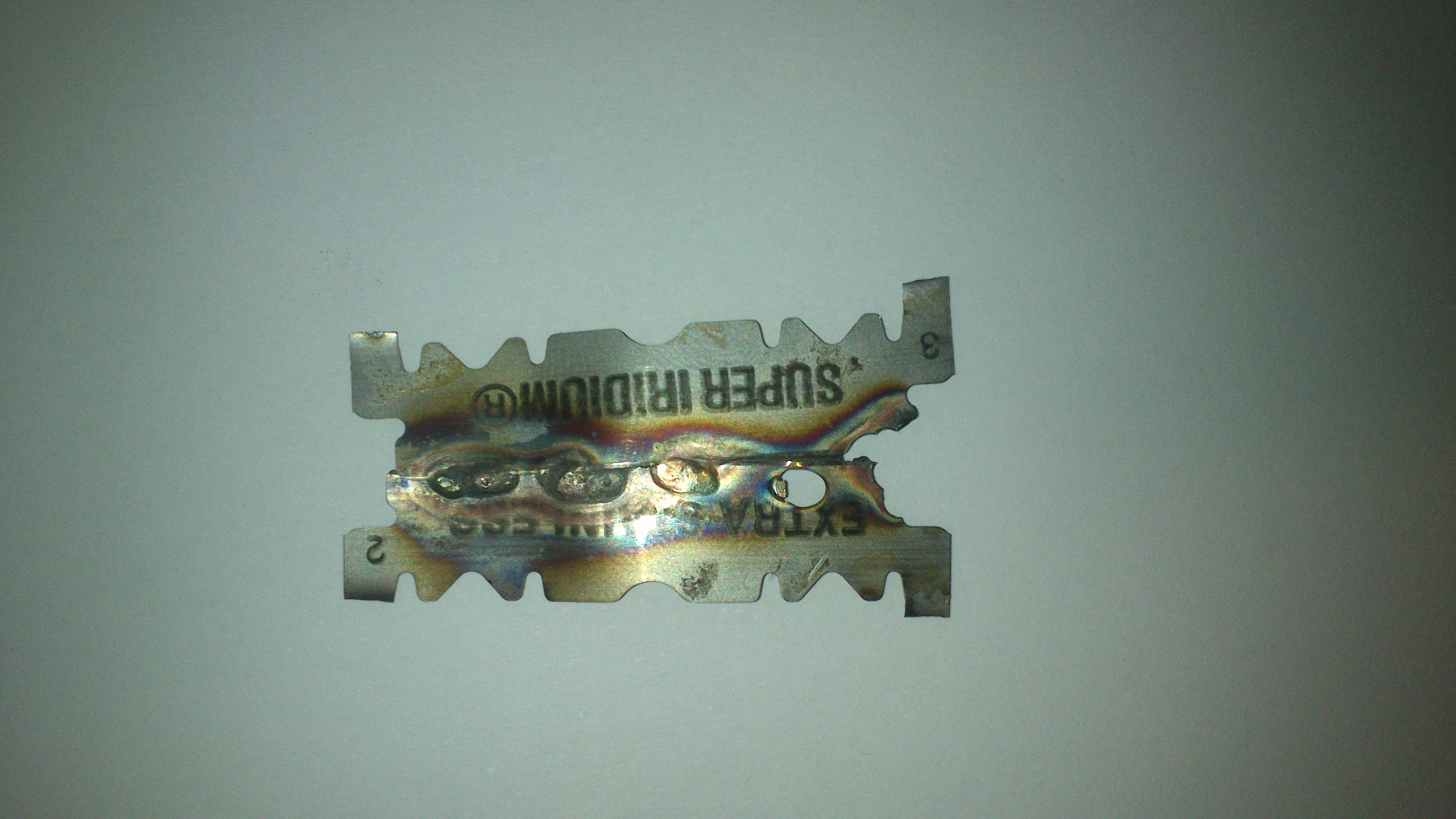

Не си ме разбрал правилно. Преди да видя и тествам маската не бих дал каквото и да е становище. От обяснението ми в предните пост-ове няма основание за формулирането на такова.
Стабилната работа на нашите аргонови апарати в ниския диапазон на регулиране на тока е една от основните ни разлики с китайските машини.
Прилагам илюстрация.

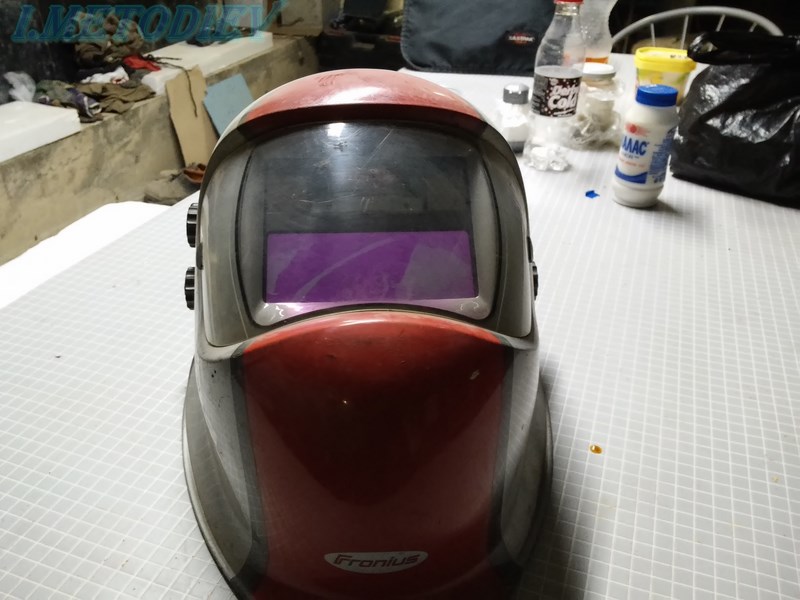

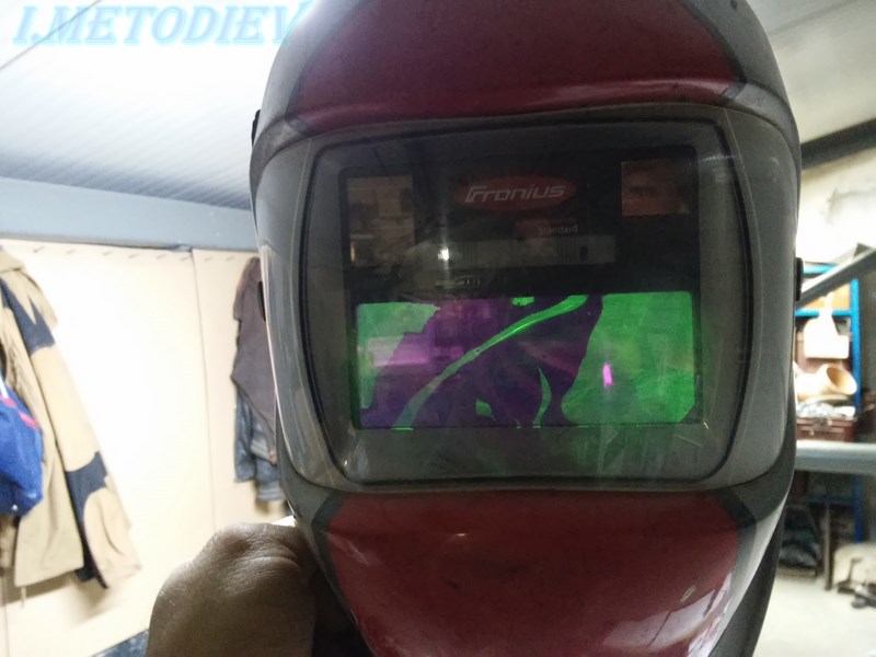

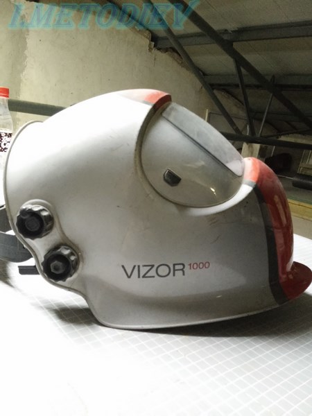

Момчета, тази маска я намерих пълна с вода - има ли лек за нея?

А какво трябва да и лекуваш ?
