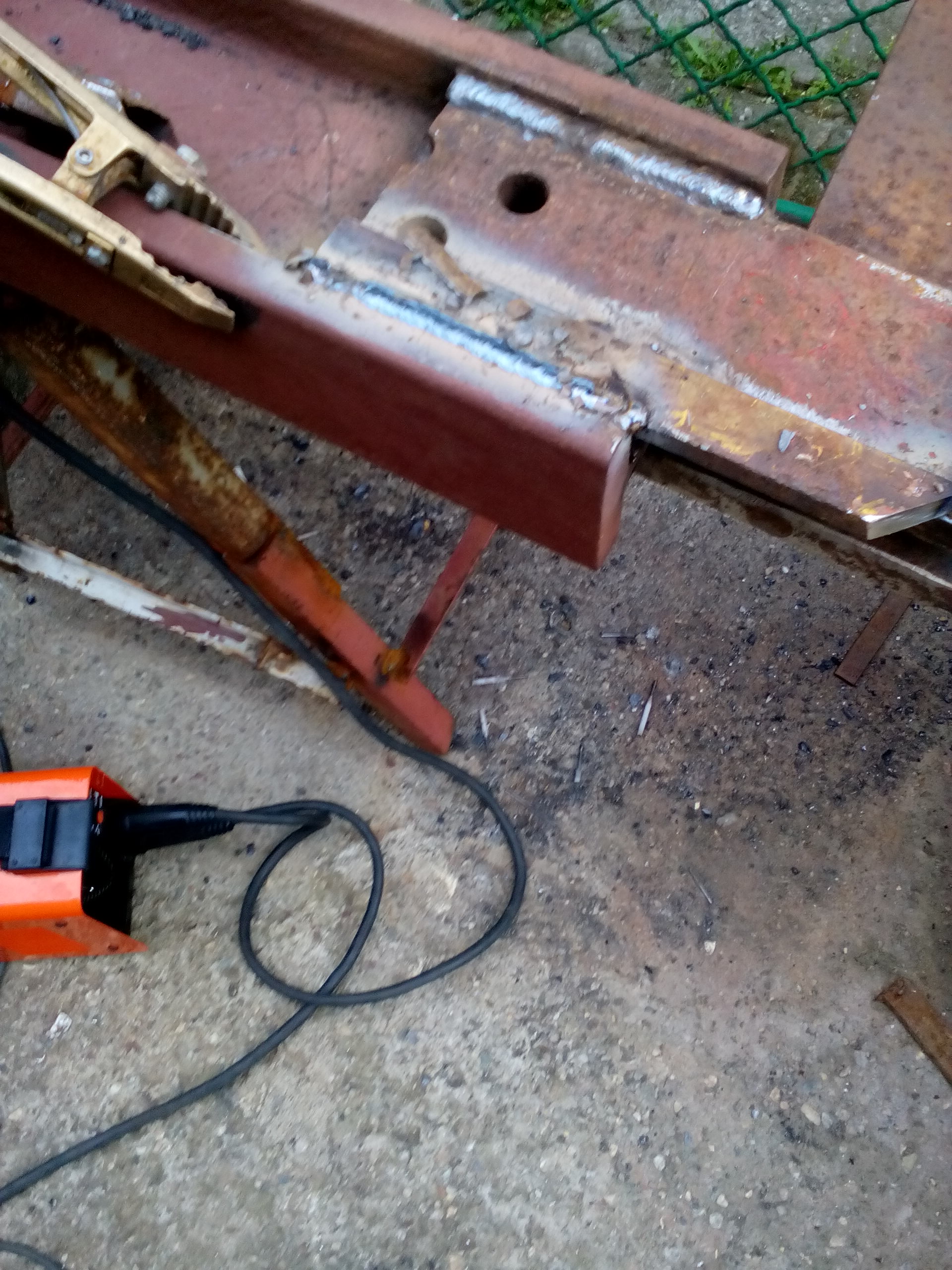

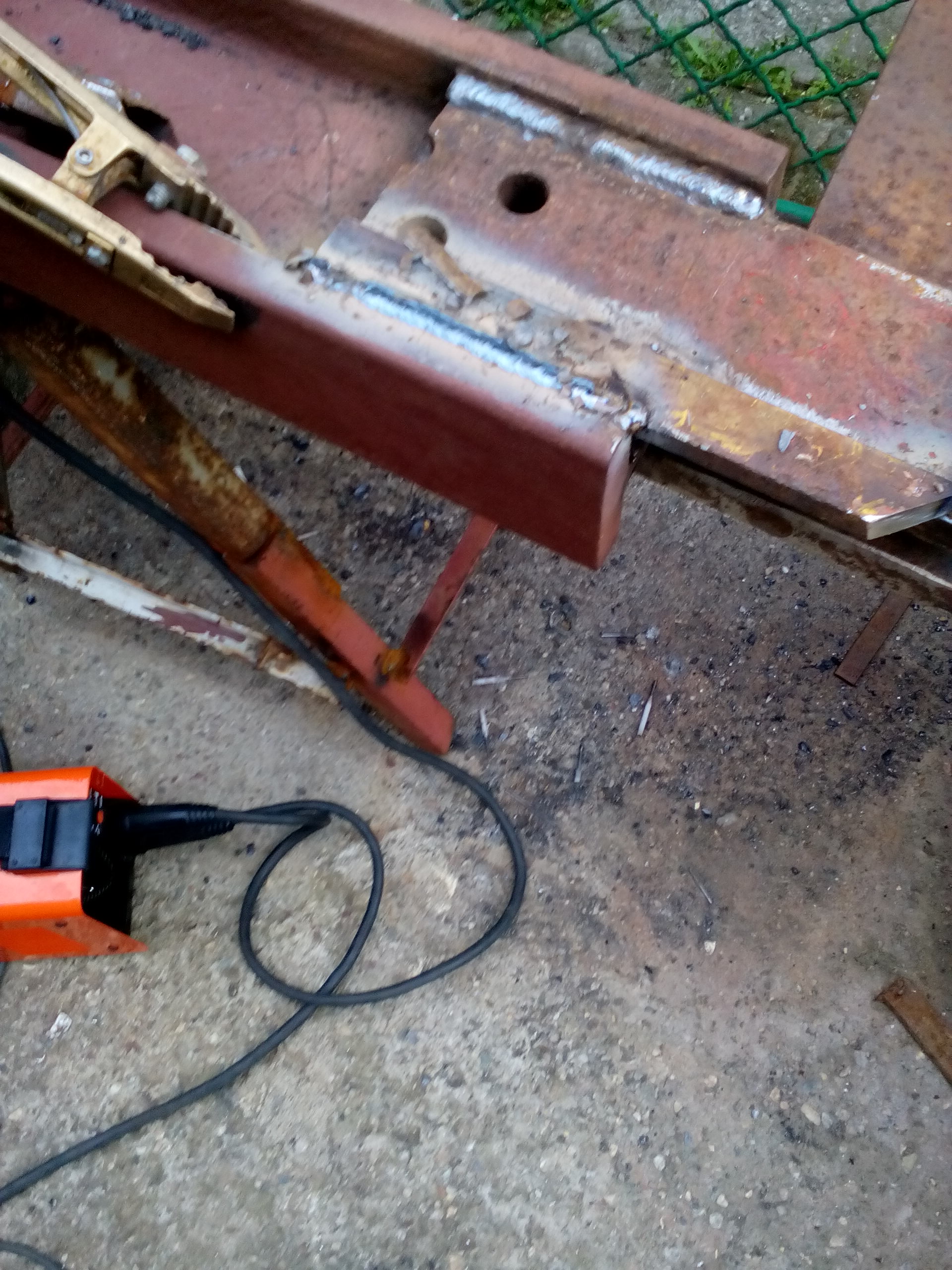

Аааа не! Гого,тая няма да стане! Ние с Аги сме рекламни агенти на различни фирми,бре.Неговата запазена марка е Китаец с Норд,а моята комбинация която рекламирам е "четвърттактник" на Вики-Б с електроди Уони.Ся не ни карайте да ставаме конкуренти помежду си,я! :D :D :D
gogo7777 - майстор
Нема ядове бре, важното е електродите да не лепят :lol: Шлаката я заеби.....на твоя авер на клипа е наплавяване метал върху метал, нема заварка, нема провар, нема нищо....само трик върху една планка. Хората се заблуждават така. Машината не праща ли йоните /електроните или каквото е там..../ на еднакво растояние /според силата на тока/, заеби я.
Между другото твоите са добри заварки, браво. :) визуално де.... :wink:
fore - майстор
Абе, в едно може да се поспори с Ковеслав- а именно дали е профи заварчик. За да се отдели шлаката сама и да добие шоколаденият цвят се искат доста добри да не казвам професионални умения.
Както той сам ми спомена, точният ток, сух електрод и правилно водене на заваръчната дъга. Аз бих добавил и правилният ъгъл спрямо детайла.
Моите заварки са с черна -прегоряла шлака. :roll:
koveslav - майстор

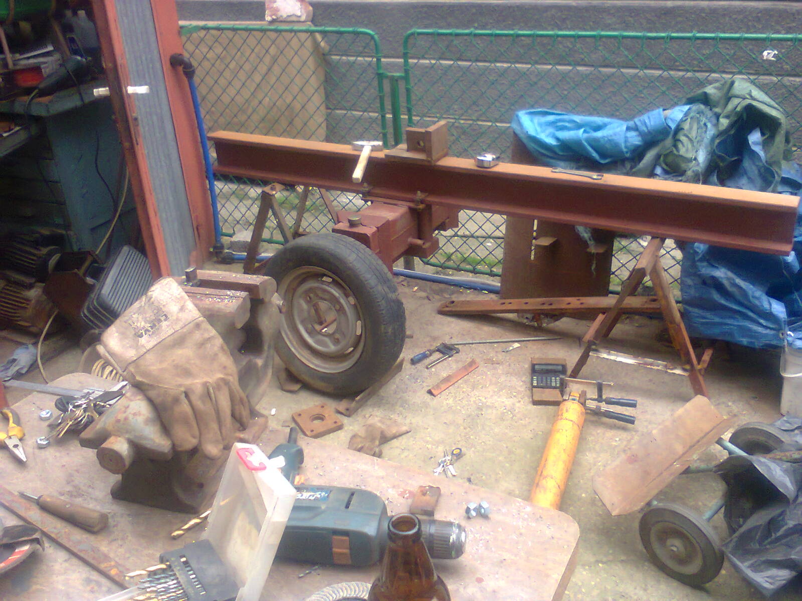

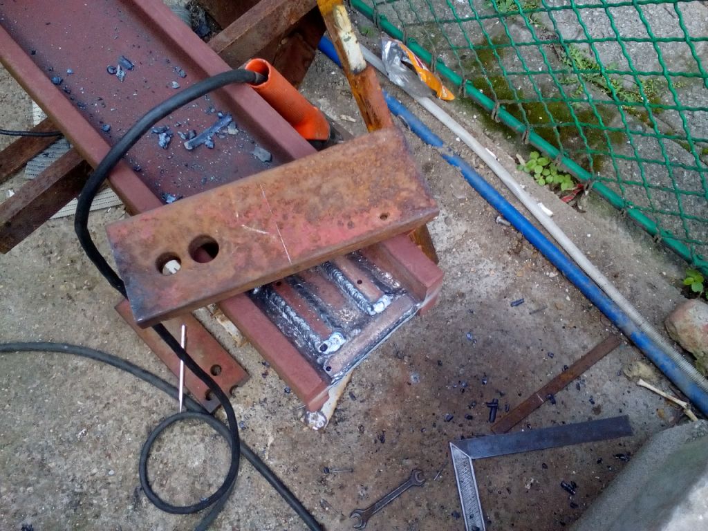

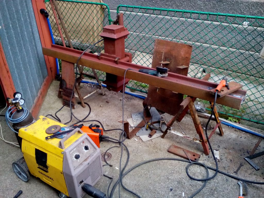

А,не! Нека да не се премятаме.Имам задължителен курс,изпит и разряд от механотехникум от преди 30+ години и това е всичко..Знам си недостатъците в заваряването,на профи не се правя и не смятам да се правя.Просто съм заварявал много и усещам разликата в машините и електродите.Кето работи,работи и което не става не става,дразня се когато се твърди обратното.Събирам разни машини и конструкции и се налага и да имам под ръка и аргон и телоподаващо и електрожен и т.н.,защото нямам идея какво и кога ще се наложи.Сниманите заварки са от пореден проект "направи си сам",събирам го от скрап и от остатъци от разнообразни налични профили и материали.Някой ден ще публикувам снимки с хронология на изработката и заварките на различните етапи,доколкото съм се сетил да ги снимам....
Ето и още някоя снимка от творческия безпорядък на моето хоби и част от нещата които правя с новите електроди.Е,хобито ми носи и дивиденти,работя по поръчка,но това е друг въпрос :D :partyman:
