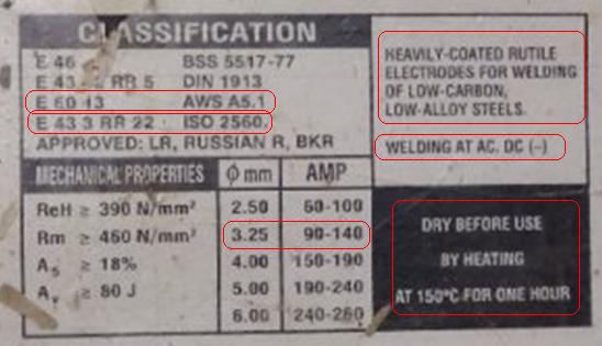

Искам да попитам мисля да си купя електроди Вежен но ми трябва обикновени да заварям желязо може ли да ми кажете тези дали са такива
Защо не си купиш от магазина, тая кутия е сигурно на моите години, пък кой знае как и къде е съхранявана.
А, и Вежен са си все "обикновени" .
От магазина не струват по 10 лева кутията а и съм заварял с електроди от преди 30 години нямат нищо общо със сегашните пък и тези са опаковани .
Avas_co - майстор
Хм, то и аз изгорих бая от запасите на дядката, но той поне ги държеше в долапа на печката, и вярно май по-ги биваше от магазинския Вежен, ама... Вежен.
Това желязо къде го намираш, аз досега желязо в чист вид не съм срещал :? , все стомана.

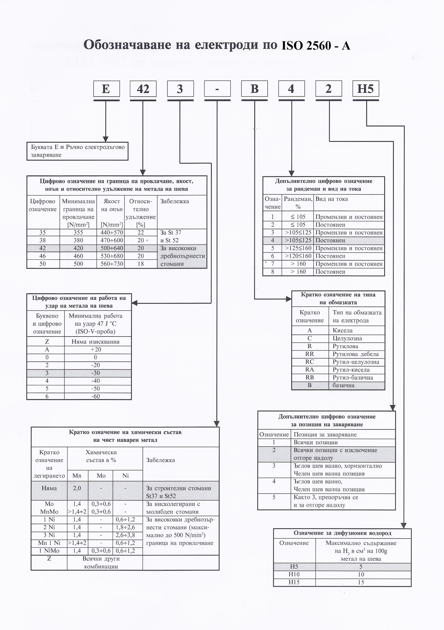

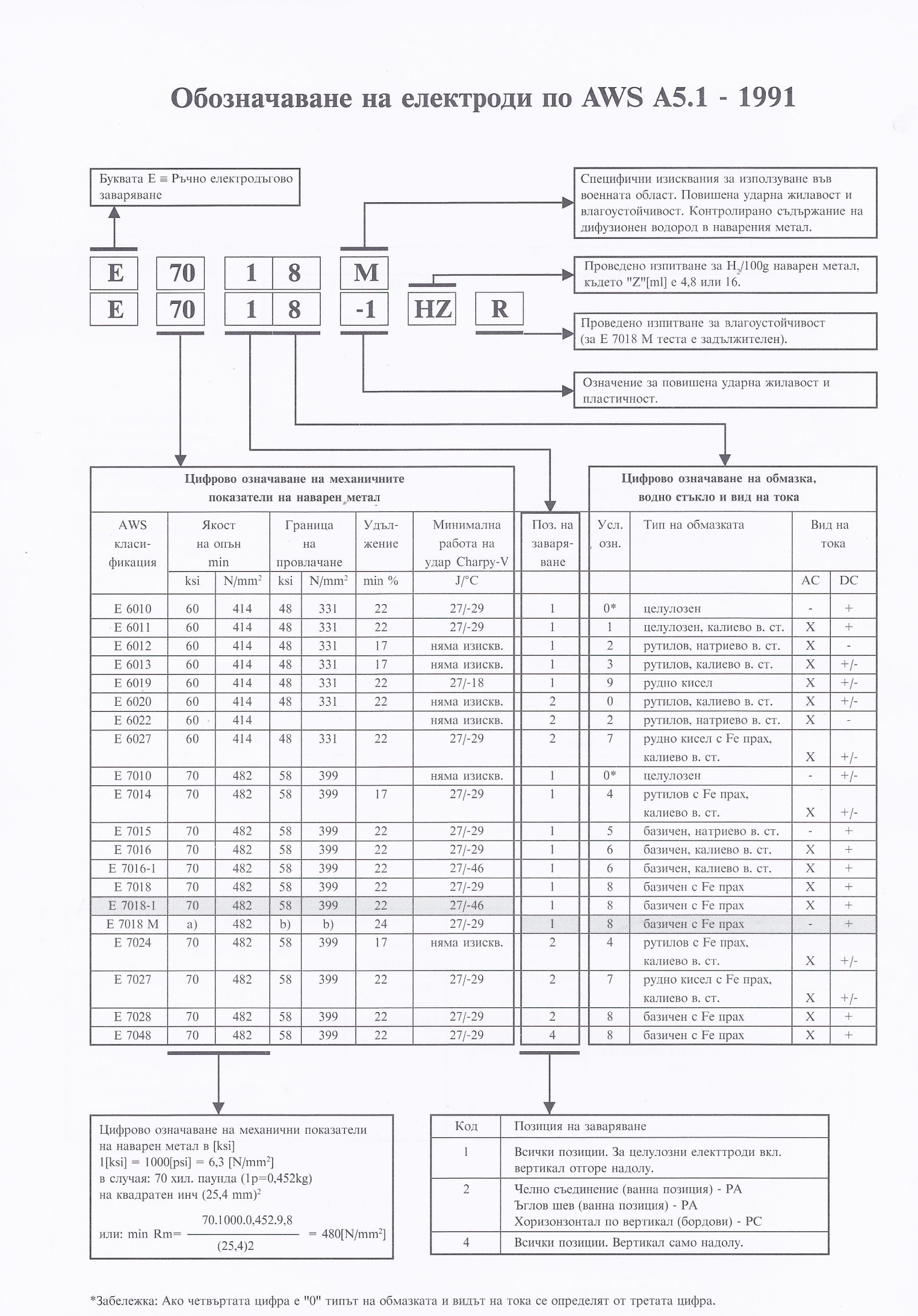

aig_welding - специалист
На етикета пише всичко което касае електрода - препоръчителен ток съобразно диаметъра, полярност на ръкохватка, предназначение и тип на електрода съгласно европейския (ISO 2560) и американския (AWS A5.1) стандарти.
Ето линкове към двата стандарта:
http://www.ceweld.com/en/content/en-iso-2560
http://www.ceweld.com/en/content/aws-a51-1991
@maxx271: Популярното наименование на електродите е "стоманени" и "обикновени (за желязо)" - предполагам за това питаш.
Техническото наименование на "стоманените" е базични, на "обикновените" е рутилови. "Вежен" са рутилови електроди.
Електродите от снимката са доволно стари и ако не са съхранявани добре, разбирай поели влага, директно отиват в боклука.
"ВЕЖЕН", "НОРД" и други бяха търговски марки за завода Ихтман, сега са марки на ЕСАБ (който купи завода Ихтиман, а после го затвори) и сега Вежен и Норд се произвеждат в Унгария.

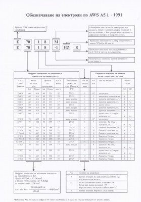

pansim - майстор
Малко информация на български
