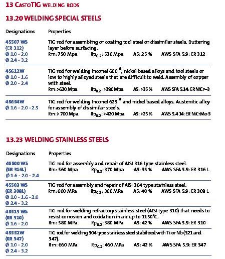

gogo7777 написа:
Та то такъв стандарт няма бре!! Да не би на теб по поръчка да ти ги правят
1,0 ; 1,2 и поле идва 1,6 мм!!!
Опресни си знанията :wink: Питай специалиста от СИД97....За 30 тона тънкостенни тръби ега е виждал 1,4мм тел.
Ми опресних ги ,макар че бях сигурен на 200% в това което пиша !!Питах не специалиста от СИД97 ,а направо каталога на Кастолин ,нали каза че от там си ги вземал (вземал си ама друг път :-D )Та ето ти извадка от него, аз не виждам да има 1,4мм тел! Ти виждаш ли :?: И не ми е ясно що намесваш друг човек в тоя спор, той няма нищо общо!?
