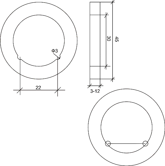

Чесно казано пак има същия отпадък.Това което е изрязано в средата пак е отпадък.Никой няма да калкулира само детайла,а изрязката да е за негова сметка.Все едно стругаря да покрива сам стружките.
имах предвид да се прави от кух прът, а не от плътен. има един с размер 45х30, който ме устройва идално. неговият линеен метър е към 120 лв, прдставям си на плътния колко е
Fitibaldi - специалист
така... вече говорих с няколко стругари и фрезисти, както и проучих и промених малко опитната постановка :)
1. намерих шайби, които са с идеален размер - 50х28, като им се вземе по една стружка отвън и отвътре стават 48х30 - перфектният размер.
2. правенето на каналите е на фреза с делителен апарат. ъгълът между тях е 94 градуса.
цената обаче е доста висока. затова се замислих сам да си ги направя. някой да е правил делитеелен апарат като на фреза? мислех да го преоразмеря до 90 градуса ъгълът между каналите за да е по-лесен делителният апарат.
също така какво мога да направя, освен да си купя струг, за да свалям по 1 мм отвън и отвътре?

Защо пък делителен апарат?! Направи си точен шаблон с отвори на необходимите места и пробивай през него.

Има предвид диаметър на отвора ф28, който след разстъргване става Ф30
именно, но след 3-4 пробивания мисля, че шаблонът няма да е достатъчно точен. сега си мислех за шаблон, направен от скоба за развиване на маслени филтри :) така ще мога да си стягам шайбата, а тя от друга страна е с 4 челюсти, които са на 90 градуса една от друга :) сега точно си го рисувам как да стане
velsi - Почетен майстор
Колко точен и издържлив ще бъде шаблона си зависи единствено от това как ще го изработиш. Има два варианта: мястото с отворите се прави с втулки - меки, които се сменят (бронз) или твърди, за да не се износват (титан).

ооооооо, това с втулките е интересно. не се бях сетил :)
мисля си и друго, че с шаблон ще е по-сложно, защото нацелването ще отнема време. с делителен апарат, просто завъртам и дупча, завъртам и дупча :)

А защо трябва да се дупчи през отвори в шаблона и двата отвора с едно залагане на шайбата?:?
Не става ли "шаблона" да е легло (чашка), фиксирана върху плота на машината? Първия отвор - на произволно место по радиуса. За втория вече се набива фиксиращ щифт в "шаблона" и отначало.
Според точността, ми се струва и на добра стационарна бормашина ще стане (при дебелина 3мм), преди престъргването.
На фреза - още по-сигурно.
Само идея, че не съм много по тая част, което понякога помага.
Точно нещо такова имах предвид.
