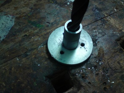

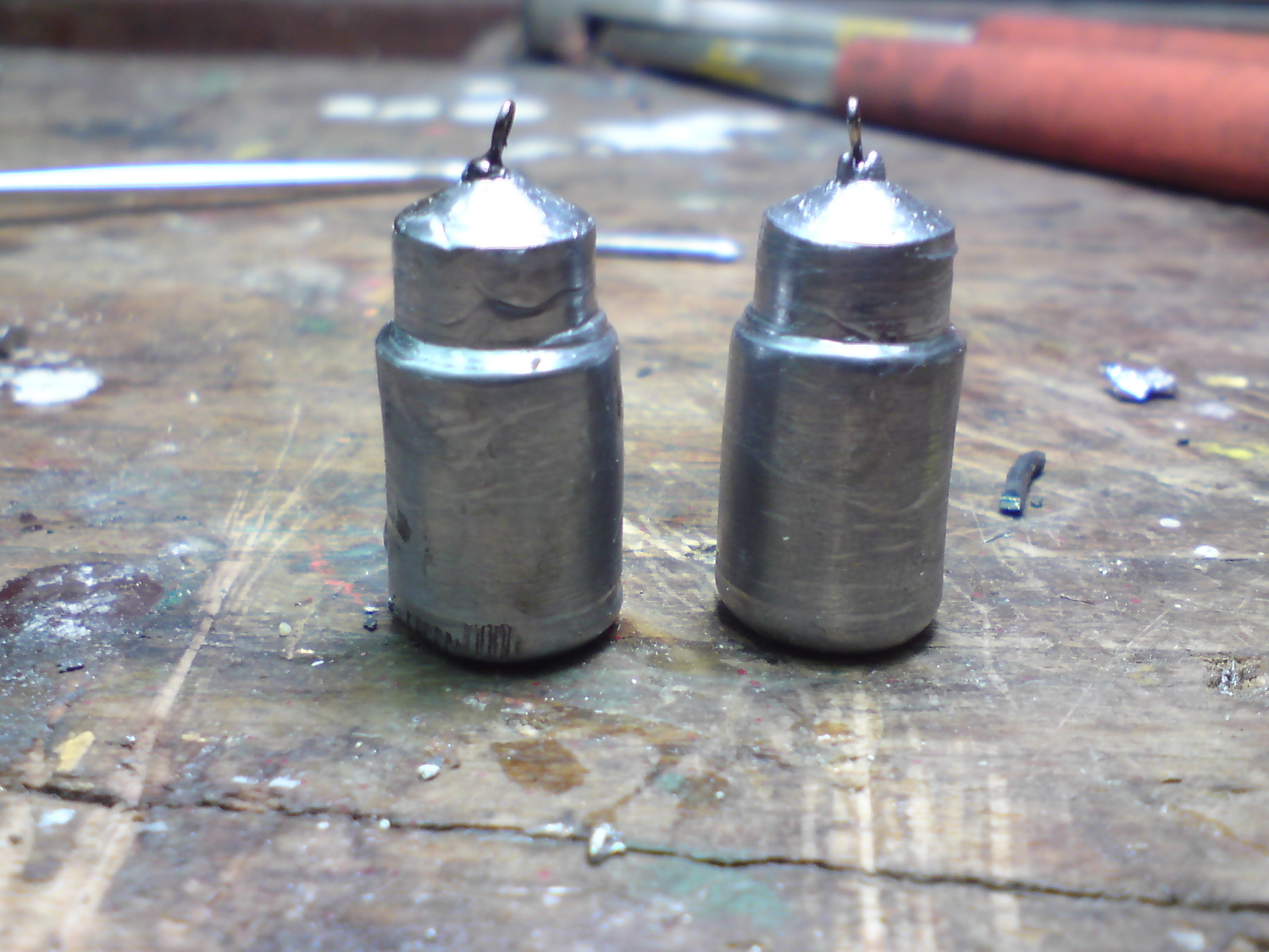

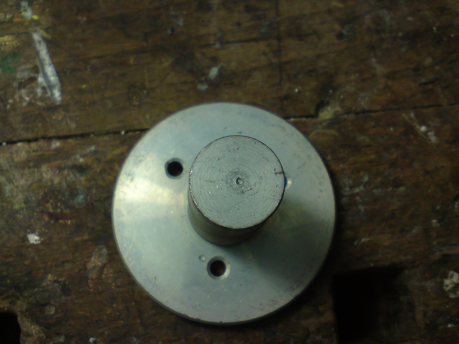

Хибрид,гипс + термо и масло устойчив силикон .
Калъпи по на 50-60 отливки ,все още вършат работа .
нещо по нежно .
нещо по "сложно",направено в домашни условия с дрелка и ножовка
нещо по нежно .
