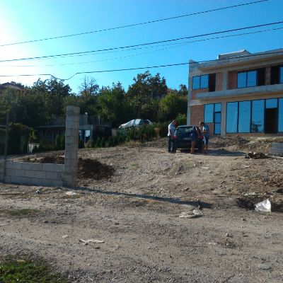

Ще задам въпроса си и в тази тема, че другата се оказа в някаква "статии" и май не ми се получи...
Мога ли да направя 5 метра плъзгаща портална врата на този принцип? Долна страна се плъзгат ролерите по винкел или тръба, а от горна страна само един водач на колоната? В крайно затворено положение, другата колона ще има накрайник да държи, но при крайно отворено нямам къде да сложа горен водач....
Височината искам да е поне 1,80. Искам да е от лека рамка, облечена с нещо плътно. Примерно пвц ламели,панели,ламперия или нещо си...не е измислено още. Ето снимка, по тоя принцип мога да я направя, но дължината е сериозна....
Освен това, колоната е много здрава, от бетонните блокчета за ограда, вътре с арматура и пълна с бетон. Мога да сложа два водача там, единия 20-тина см от едната страна, другия 20см от другата страна. Така между двата горни водача ще има 60-70 см. Пак ми се струва малко...
ето онагледен въпроса ми...Тоя вариант с 5м дължина?
От лявата колона как продължава оградата, там не може ли да се сложи водач, по който да ходи горния ляв ъгъл на портата - примерно П образен профил с плъзгач?

Пресо, трудна работа...
Следващата колона е много здрава бетонна колона до 60см от земята. От там нагоре е профил 50/50/2. Освен да го напълня с бетон и да сложа ролки на него, ама...не ми се иска...

Дори и само на железния кол да остане е по-добре от това да разчиташ единствено на ролките в бетонната колона. Да не говорим, че ако искаш да усилиш кола без да променяш визията на оградата можеш да пъхнеш в него друг подходящ профил или тръба. После се качваш на един автобус и гледаш по какво се движи горната част на вратите му - копи-пейст.

Имах предвид между него и бетонната греда да сложиш хоризонтален профил (обърнат надолу с отвора - също като при автобусните врати). Така вратата ти през цялото време ще се крепи от профила. Отделен беше въпросът да укрепиш съществувашия "кол" с профил, шина, пълнеж и каквото ти дойде на ума.

Аз ще взема да направя портата първо и ще видя колко се огъва.
Колоните ги лях малко по-дебели и дълбоки от стъпките на къщата, тъй че мога да разчитам на тях. Мерси за идеята!
