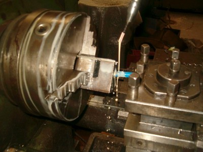

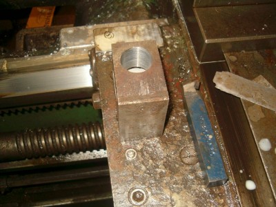

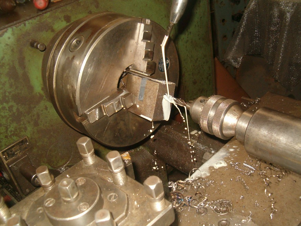

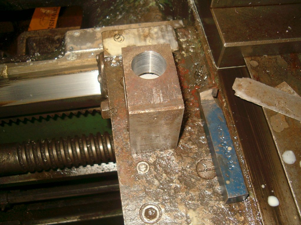

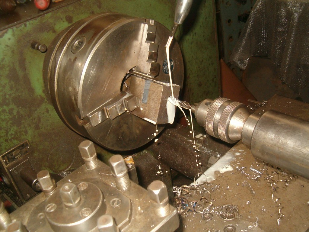

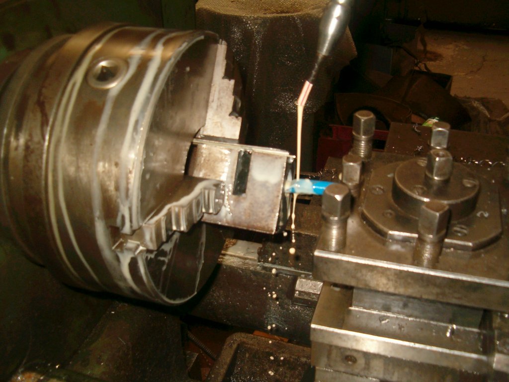

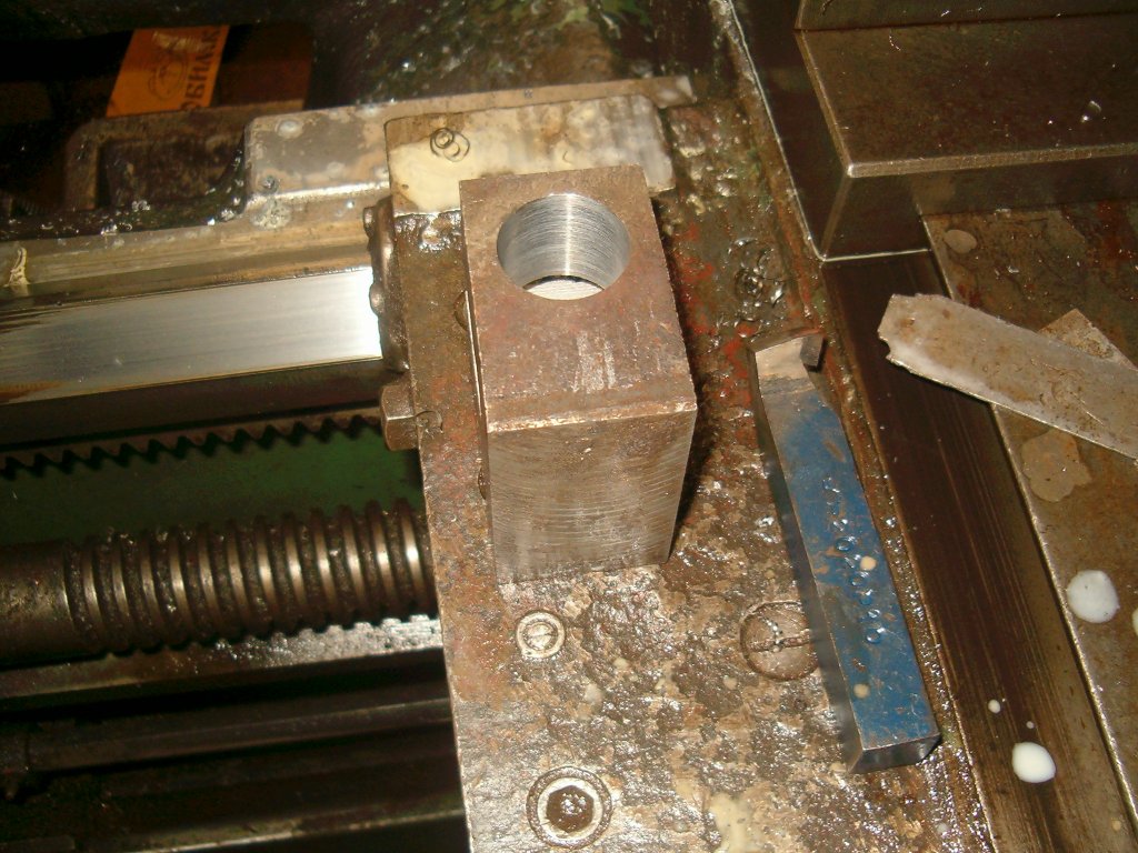

А ето я и новата придобивка:
Днес започнах да му правя лека профилактика и се натъкнах на малък проблем с който ще ви запозная утре и се надявам да ми помогнете.
sek.1 - специалист
Започва се така . В случая менгемето беше на мой добър приятел и рещих да му насадя и винт от българските менгемета .
Mitkoasd - специалист
Благодаря за инфото колега. А ето го и нещото което ме притеснява. М)Дали ще има някакъв проблем при бъдещото му ползване или трябва да се заваря??? :? :? :?
П.С тази пукнатина се намира на горната част която се плъзга върху основата и предполагам се е получила при стягане на някакъв много голям детайл при максимален разтвор на челюстите...
sek.1 - специалист
Това пък е характерния дефект на българските менгемета откъртване на "лястовичата опашка" . Като се откърти изцяло почва да хлопа и да надига . То и сега като гледам би трябвало да има доста луфт с тая пукнатина .
Няма толкова много. Поносимо е. Просто като се разтвори повече и се изменя ъгълет на стягане. Та затова търся и решение.
piron45 - майстор
Mitkoasd написа:
Колега, щом още работи менгемето заварявай тия пукнатини преди да се е строшило. По възможност преди заварката ги стегни на друго менгеме. Имай предвид че чугуна е гаден за заваряване и си иска освен специалните електроди и майсторлък.
Ами има тук на няколко километра специалист по чугунените заварки и сигурно на него трябва да го занеса.
sspoko - специалист
ако мястото позволява /не мога да преценя от снимката / аз бих направил един отвор и претегнал със болт двете части което разбира се не изключва и заварката в последствие
Днес го взех от заварчика. Каза че му е направена засечка и е заварено със специални електроди за чугун. Сега и хлабавината понамаля.
