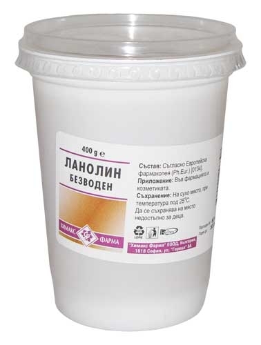

Как се държат последващите покрития спрямо този материал :?
Фло - специалист
torbalan написа:
Ако го използвам за импегриране на дърво - каква е разходната норма?
Според вида на дървото от 10 м2 до 30м2 е разхода с 1 литър.Може да се лакира веднага след импрегнацията или след 6 часа,като най-добър ефект,за да може да попие още в това време.Може и да не се лакира при 2 -3 ръце от течния ланолин,дава добра визия и подчертава красотата на дървото.
@VLADO66"Как се държат последващите покрития спрямо този материал"
По същество е идеалния грунд за лаковете за дърво,понеже ги пластифицира в граничната повърхност с дървото и при температурните разширения лака не се цепи,сгъва и олющва.Принципно и безирите вършат тая работа,само ,че с времето гранясват ,разлагат се и "изтърват" лака.Това при външни атмосферни условия.За други покрития като бои е съвместим ,но за галванизация,поцинковане след третирате няма да става,заради високата си електрическа некондуктивност.

Кажете от къде да си го купя дайте инфо
gnt69 - майстор
пет юли 19, 2019 10:14 pmБоби1978 написа:
Свърши, имаше го 2012 година. :partyman:
Lutchezar - майстор
пет юли 19, 2019 10:36 pmgnt69 написа:

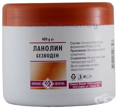

Според Гугъл има в аптеките опаковка от 400мл. на цена от 24 лева...
gnt69 - майстор
съб юли 20, 2019 10:51 amLutchezar написа:
Има го ама в Австралийските аптеки.
ЦЪК
fantom - специалист
ланолин има и в теоком (или поне в листата)
1кг - 48лв фармакопеен
tzetz009 - специалист
:? И аз ще потърся по аптеките за тоя "пенкилер" . За мен е интересно що не се е задържал като масов продукт , въпреки старото му "военно" приложение ?!? Може би има някаква специфична миризма ? Ако се окаже добро за пулверизиране след разреждане ще е много добре !
:partyman: :partyman: :partyman:
Lutchezar - майстор
29 лева. След малко ще скоча до кварталите аптеки и ще пробвам да поръчам
