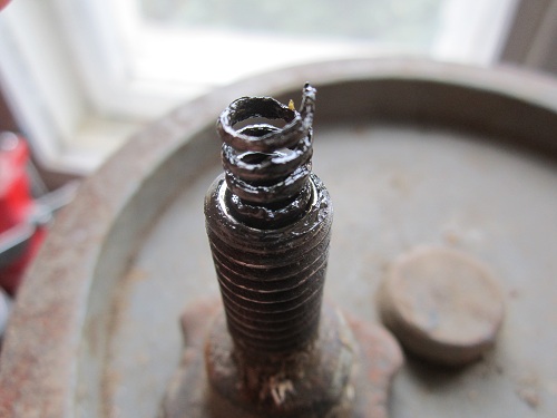

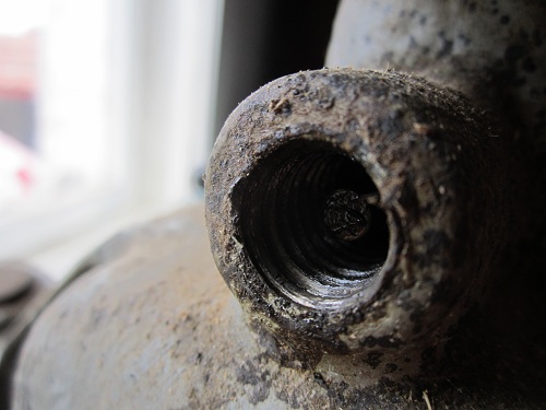

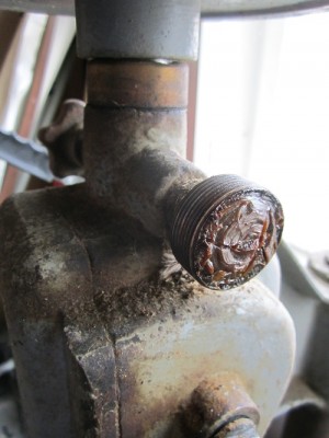

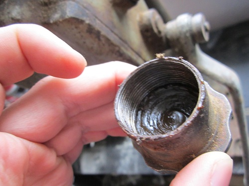

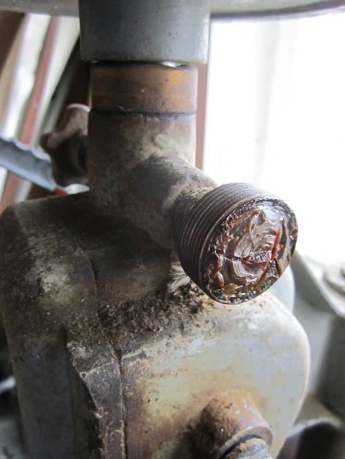

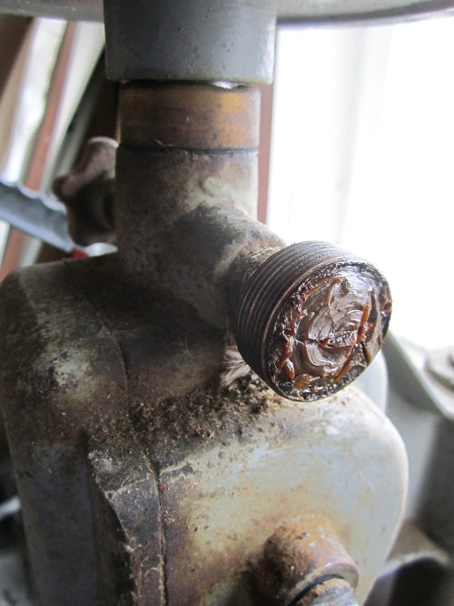

Стегнах я с перчатката,но не се спуска нагоре-надолу,а и пък е като е стегната не върти изобщо :? Скоростите се сменят с преместване на манивелата, едната е с по-бавна,другата по-бърза

И аз имам подобна антика. Само че вашите са маничета пред моята. При моята колето над самата бормашина се явява като маховик и е около 60-70см в d. Спускането надолу е решено чрез система от зъбни колела и се задвижва от въртенето на оста на патронника. Интересна е. Кога ли ще имам време да ида на село да я снимам, не знам!

Колега, аз разгледах стотици снимки в нета, и извода е че този модел, е характерен за 30-те години на 20 век. :? Дори си мисля да заменя някои пластмасови инструменти с истински отпреди 100 години,защото днешните нищо не струват. Като знам че зъбчатите колела на бормашините Хитачи се изронват на втория месец....хич не ми е оферта

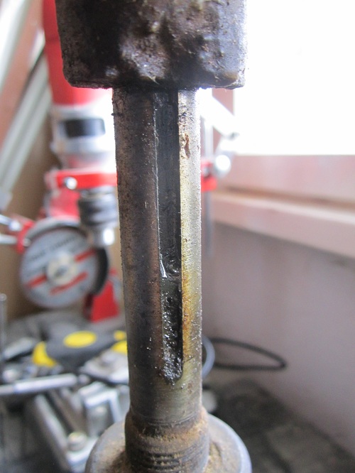

Ето улея преди патронника, значи е от сваляемите, ама не моем да разгадая механизма му на движение :lol:

Ако те разбирам правилно под улей визираш надлъжния канал на шпиндела. При мене по него се движи надлъжно на една дълга шпонка с два издатъка, които зацепват едната или другата двойка конични колела( пиньон и корона, зацепването е на пиньончето), а другата двойка се върти паразитно. Маховика е набит конусно на една тръба с вътрешна резба, която долу лагерува на аксиален лагер( досущ като на волана на велосипед). Горното и лагеруване е на бронзова пурия( отстрани има отвор за масльонка) на корпуса и нещо като текстолитова втулка набита на тръбата. шпиндела е зашплентен за една втулчица с външна резба, която може да се навива навътре в тръбата с маховика и да движи шпиндела нагоре в тръбата или надолу извън н ея, според посоката на въртене. При добре смазана путия текстолитовата втулка се хлъзга по пурията и шпиндела се върти заедно с тръбата и маховика без да се спуска или вдига. Ало пристегнем или пртиснем текст. втулка увеличаваме триенето и се върти само шпиндела с втулката с външна резба, която почва да се навива или развива вътре в тръбата с маховика и шпиндела с патронника се премества нагоре или надолу.
