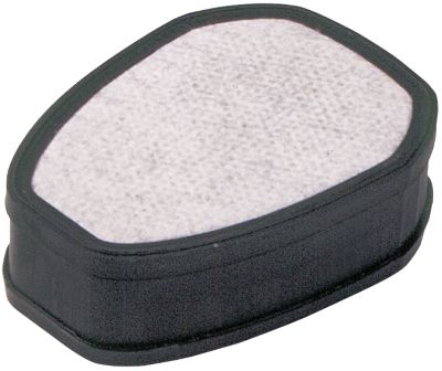

Богат избор на предпазни маски и филтри за тях има в Ташев Галвинг . Среден клас маска с един филтър струва около 30 лева . Филтъра е към 5 - 6 лева . Аз лично ползвам маската само когато боядисвам с пистолет и филтъра ми една степен под този за киселини и основи . Маската я слагам само когато имам да заваря нещо поцинковано защото там смрадта и вредните газове са страшно много колкото и добре да си почистил краищата .

Мисля си че няма да имам проблем с големината на маската. Доколкото се позачетох снощи в едни таблици си мисля че ето този комбинирън филтър ми трябва - http://stenso.net/a1b1e1k1-filtyr-25-473.html
Но ще звънна в понеделник да попитам.
Ето какви филтри ти трябват за заваряване -
виж подробности тук: http://bg.msasafety.com/%D0%A4%D0%B8%D0 ... &view=grid
Но са подходящи за полулицева маска Advantage 200 LS - http://stenso.net/advantage-200-25-478.html

Такива респиратори са най-простите и най-достъпни средства за защита на дихателните пътища. Но не всеки респиратор може да се ползва от заварчици, трябва да бъде най-малко клас FFP2 и да осигурява защита от прах и аерозоли най малко 10 пъти над ПДК а за допълнителна защита от озон и заваръчни пари - да има слой от активен въглен.

Аз се чудя какъв филтър да използвам на тази маска с две гнезда Euromask Italy при положение,че работя с прах от шлайфане на дърво,талашитен прах и шлайфане на стара боя върху дърво с шкурка....а все не намирам точния филтър,има само за газове и разни амонячни гадости.

Oт всички маски най съм доволен от 3М, купуваш си маска еднократно, а филтрите са според това за каква дейност ти трябва.

Като купувах моята ми казаха че няма точно време филтъра се сменя когато почна да усещам миризмата на това от което се предпазвам .
