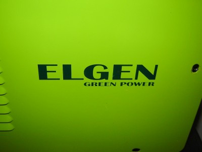

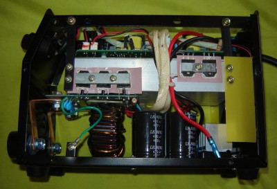

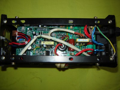

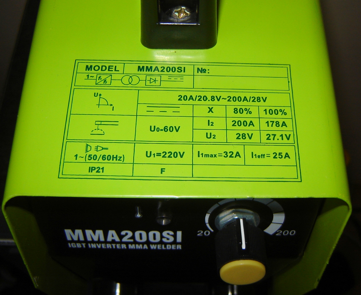

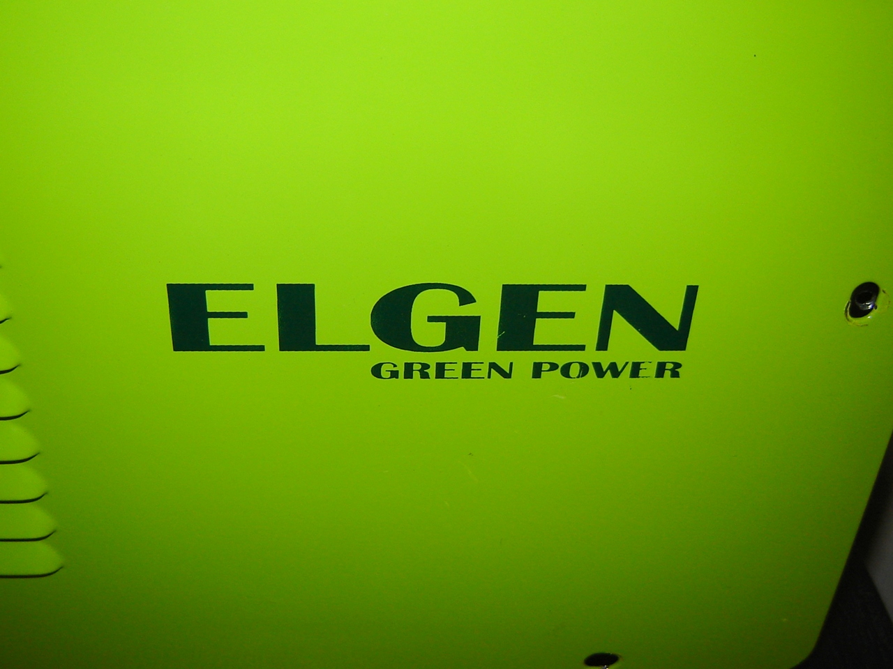

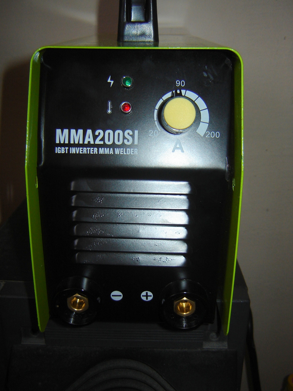

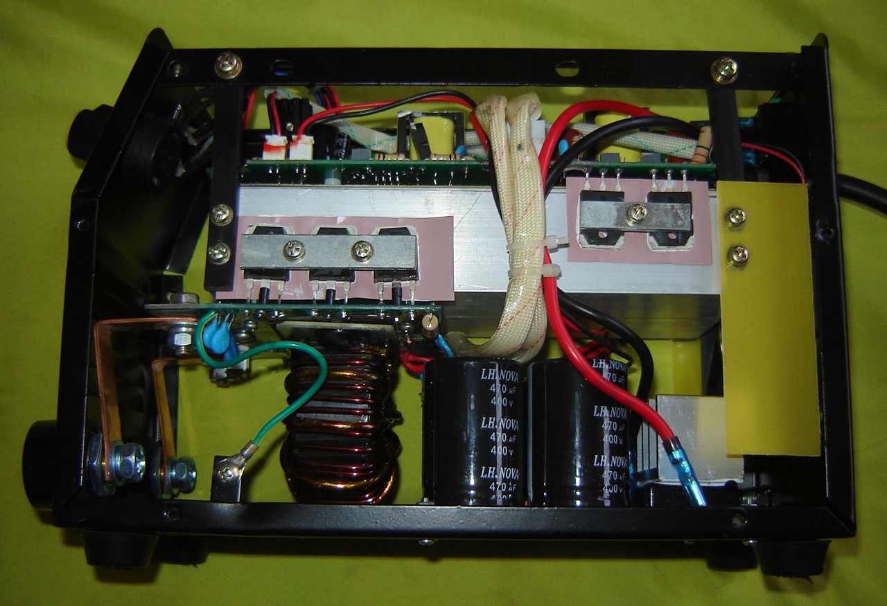

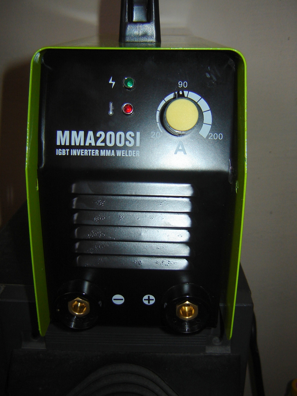

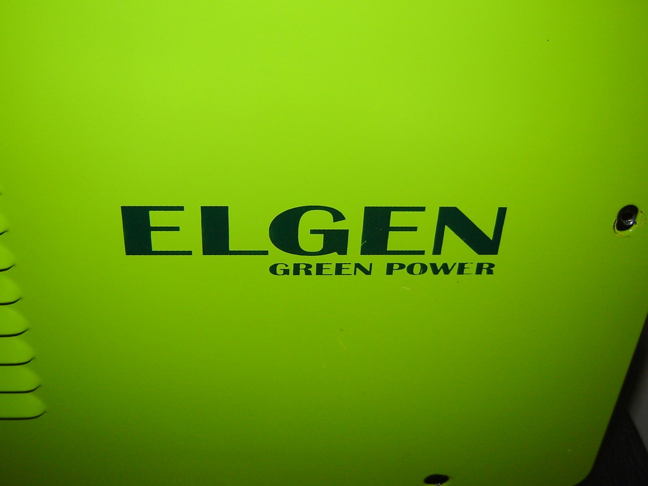

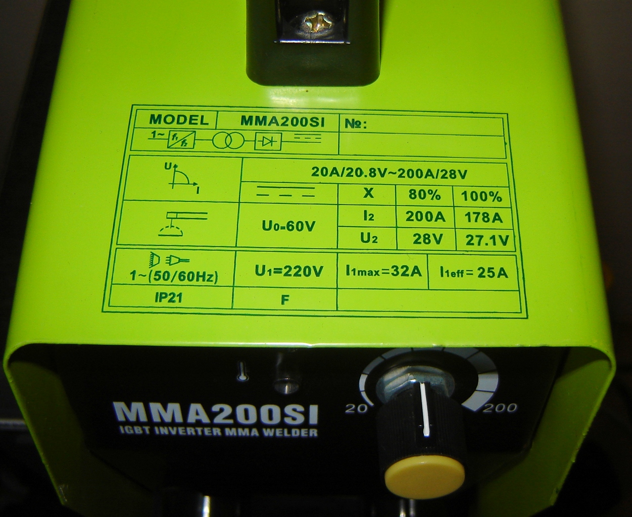

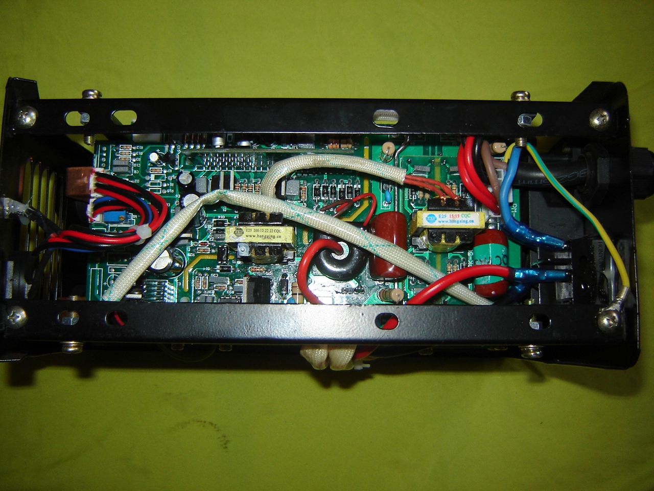

МАРКА и МОДЕЛ: ELGEN MMA200SI
ЦЕНА: 220лв. (на разпродажба (или около 325 нормална) )
ДЪРЖАВА ПРОИЗХОД : Китай
КОГА Е ЗАКУПЕН : Днес
ПРЕДИМСТВА: На кутията му пише ПВ при 200А - 80 процента, а при 178 А - 100 процента (дано да е вярно и да не са се изхвърлили много китайчетата). Дават го с кабели 25 квадрата, но пък са къси.
НЕДОСТАТЪЦИ: Доколкото виждам няма изходен дросел (това може би ще е проблем). Гаранция - само 1 година, но пък магазинът и сервизът са само на 400 метра от нас...
ПОСЕЩЕНИЕ В СЕРВИЗ: Няма
ЛИЧНА ОЦЕНКА (и коментари): Засега ми е първият инверторен, досега имах и имам още един трансформаторен Аинхел (вече съм с 2 дискови хернии и този (старият) ще трябва да го продам, че ми идва тежък). С този (новият) обаче се заварява много по-лесно (и това важи даже за начинаещ (а и калпав) заварчик, като мен). Тествах с 2 рутилови електрода - 2.5мм ОК (при около 80 А) и 4мм Вежен (при около 160 А).
Малко данни и описание от мен. Инверторният електрожен е в метална кутия (с "отровно" зелен цвят). Няма куфар в окомплектовката. Захранващият кабел е 3х2.5 мм. Дават и нисък клас защитна маска. Теглото на елекроженът със захранващият кабел е 4.5кг. Кабелът с ръчок и кабел масата са по 25 квадрата (поне така пише, не знам дали има 25 но видимо е поне 15, меден е и е запоен), но са къси, а щипката за масата изглежда относително не много добра. Теглото им е близо кило. Ръчокът изглежда доста приличен. Напрежението на празен ход (измерено от мен) е 70 волта.
След мощният "Грец" на входа на захранването има 4 броя филтриращи кондензатори 470 микрофарада за 400 волта. Схемното решение е с ЕйДжиБиТи Транзистори, които са 4 на брой. Има и 6 двойни диода (не се вижда какви са, а и не ми се разбутва). Управлението е с 3846N. Пансим беше писал в друга подобна тема да бягаме от подобно управление, но аз не знаех, че е такова, а и никой не пожела да ми го отвори да го видя за съжаление там. Ще се радвам ако не му е досадно да поясни, защо не е добро решение. Видимо няма изходен дросел. Това май не е добре... ? Изолацията на трансформатора е с лакът на намотките, а върху вторичната намотка или има навита прозрачна изолационна лента (тънка) или има "нахлузено" изолационно маркуче (май също не е добре да е само с това)... ?
Принципно много ми се искаше да си купя инверторен електрожен от Пансим (ИЗА150) или от Драгозов (АРК140), но съм много притеснен от към финанси за момента и това успях да отделя преко сили за сега, а и магазин/сервизът ми е много наблизо.
Гаматех (от тях го купих) казват, че ги продават от 1 година и досега не се е наложило да отварят нито един, а много от клиентите им ги ползвали в тежки режими (дано и с моят да е така (в смисъл издържлив (не, че ще го ползвам за нещо различно от домашна употреба по къщата (асма, парапети и разни текущи ремонти) и най-вече с електроди 2.5 (от доста малкият ми опит - предпочитам ОК, пред Вежен)), но много бих се радвал на коментар, а и съвети (по снимките) от Пансим, като изявен спец по инверторните заваръчни апарати (благодаря предварително ! ).
П.П. Носих машината при мой приятел да я тестваме (той е страхотен заварчик с много опит). По негово мнение се държи много добре, пали лесно, дъгата е стабилна и се заварява лесно, но пък и пробвахме само с горепосочените 2 вида елекроди. (аз така или иначе вероятно ще заварявам само с 2.5мм електроди...) Кабел масата и кабелът с ръчока са реални 25 квадрата (което всъщност ме очуди (очаквах да са спестили и от това, но е само в дължината). Хареса му също дизайнът (външният) и теглото на машината.
Ето и въпросните снимки (опитах се да кача и още един изглед, но не се получава):
