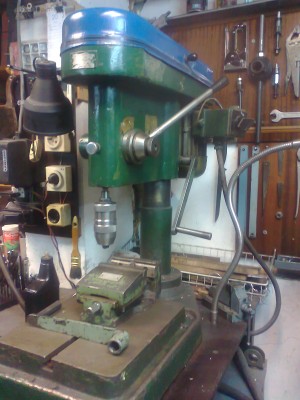

Само една ръкохватка не е удобна за работа при пробиване на по-дълбоки отвори, защото се налага прихващане. Аз монтирах още две допълнителни, въпреки че фабрично си бяха две. Също така застопоряващият винт, който фиксира ограничителя за дълбочината на пробиване, има накатка, която въобще не е удобна за работа. На него също сложих две допълнителни дръжки и сега се работи много по-лесно. Купих и от една търговска фирма в Бургас една "X-Y" маса (Словенска), чрез която центрирането на отворите при пробиване е много удобно. Могат да се правят и непретенциозни фрезови операции. Във връзка с последното, наканил съм се да сменя и челния винт, който застопорява вертикалния ход на вретеното. Това е много необходимо при фрезоването. Шишето с "Бореола" и капачката, които се виждат вдясно от колоната, също са с перманентна употреба. Ползването им щади много свредлата и фрезерите.
На таблото монтирах и допълнителен ПЕП-25, чрез който двигателят се включва. Доста по-надежден е от ключовете за "реверс" и "скорст". В колоната сложих и 15W LED. Така всичко стана по-прилично. Остава само да има кой да работи. Не че има де! :)

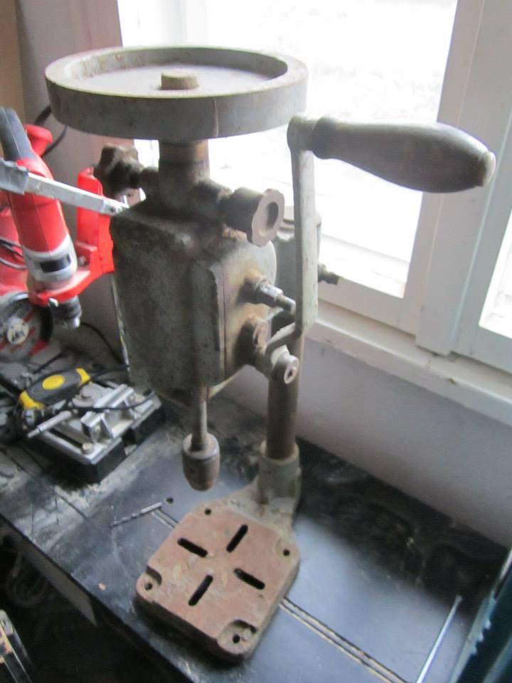

Е почакай да ти покажа моя прадядо на бормашините :-D
