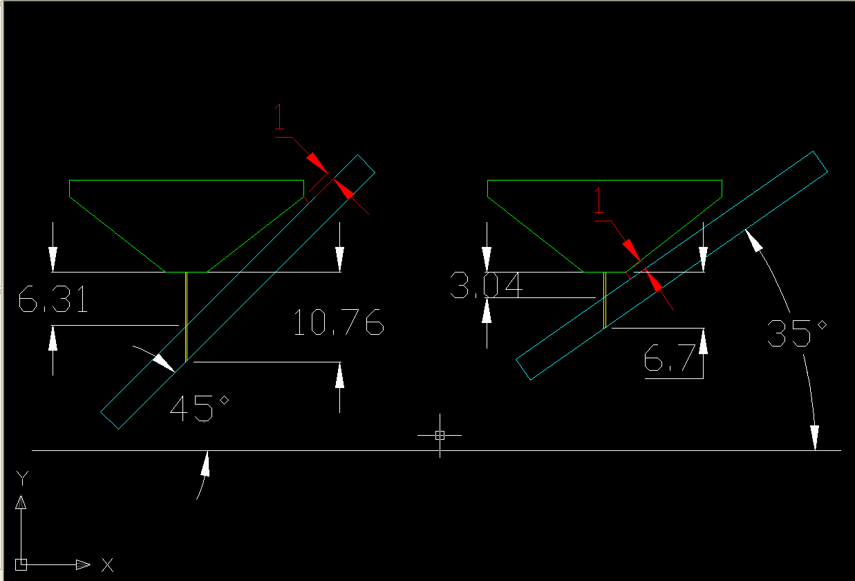

Така, сега ходих да гледам пак и забелязах друг проблем при ъгли по-големи от 37гр. Дюзата следи ламарината и трябва да реже 1мм над ламарината. Обаче горната част на дюзата ще опре при това положение и спира доста по-високо. При ъгъл 45гр., ще е на разстояние 6мм и да реже още 5мм и то хромникел - не мисля че ще стане на която и да е машина.
При 35гр. нещата са доста по-поносими 3мм към 3,7мм.
Можеш ли да измериш ъгъла спрямо хоризонтала на най-външният отвор?
Ако е по-голям от 37гр, ще минеш на другият вариант - елипси. Но за да се начертаят ще трябва да кажеш пак какъв ъгъл сключва всеки отвор спрямо хоризонталата. За най-външните де. При вътрешните - разликата е минимална.
Това пък след себе си води по-голям проблем - още по-голямо разстояние под машината. При 45гр. ще трябват 366мм вместо 150мм !!!
Трябва без маса да се прави - може да стане, играчка ама ...

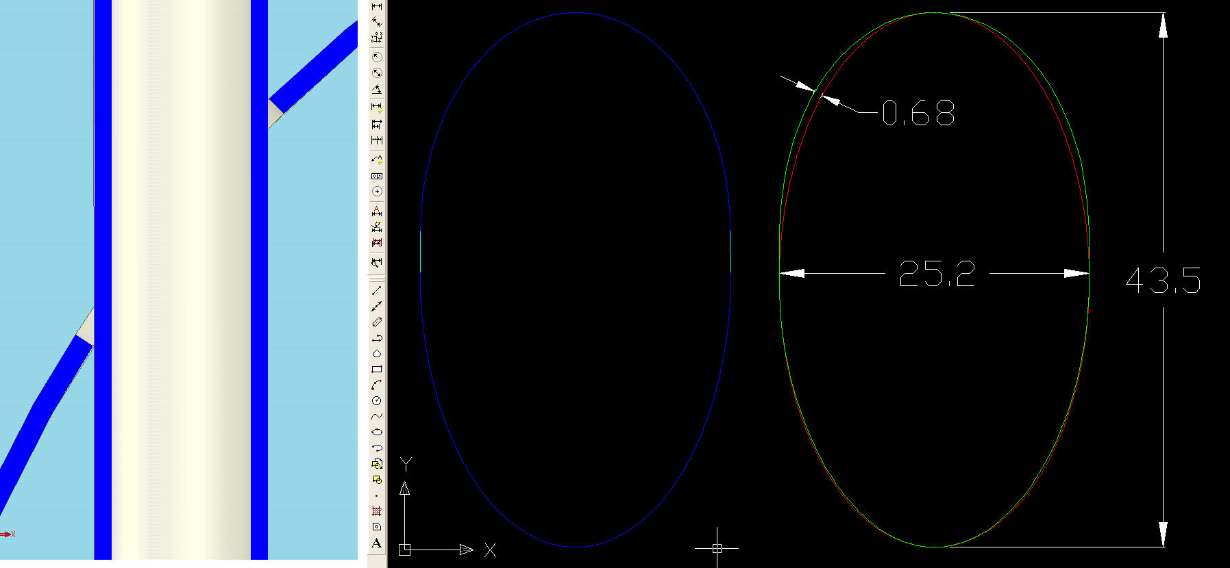

Ако залагането е отвор по отвор, ще трябва да са по-сложна форма отворите. Ако ти трябва чертежи на елипсите(не са точно елипси де)- нямаш проблем.
Какво значи ще хвърчат глави в цифри?
При 50гр. и рязане при хоризонтално залагане на отвора, без никакво пилене от твоя страна трябва да изглеждат така: Зеленият контур е истината, червения е начертан само от една елипса, синият е от 2 елипси и е много по-близко до истината.
Ако не намериш друг начин ще трябва да дойдеш към Горна Оряховица.
