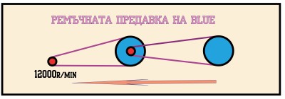

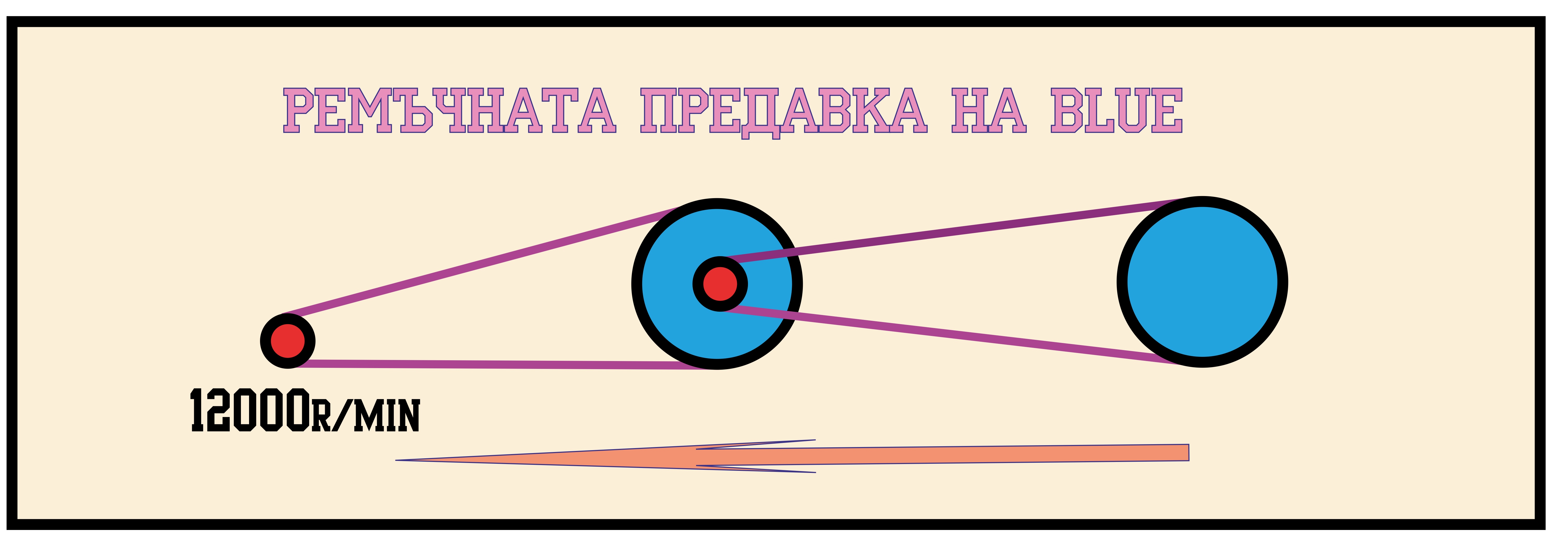

Ако се спрем на обикновени съчмени радиални лагери, мазани с грес, каталогът на SKF за фи 25 дава лагер 6005 (25Х47Х12, 15000 об/мин), лагер 6205 (25Х52Х15, 12000об/мин), за фи30 лагер 6006(30Х55Х13, 12000об/мин). По-големи диаметри на тези обороти ще искат някакви по-специални лагери. Трябва да се предвиди точно монтиране на лагерите на оста(перпендикулярно на оста). Могат да се ползват и самонагаждащи се лагери, но са по-скъпи и с по-лоши характеристики от серията 6000.
Машината ще работи в режим на единично рязане, след което ще бъде спирана. Да се надяваме, че лагерите ще издържат и няма да има време да се загреят до критични температури. Ако се констатира интензивно износване, дизайна е такъв, че ще позволява сравнително лесната им смяна.
чет фев 21, 2019 12:11 pmChristo написа:
Ако оборотите ще се получават от обикновен асинхронен мотор на 3000 об/мин, предавката трябва да е 1:4 и толкова ще падне моментът, ако ще е някакъв двигател, задвижван през инвертор и съответно по-високооборотен, предавката ще е някаква друга.
Ще се ползва асинхронен двигател и междина ос за качване на оборотите.
12000 оборота са малко много за трапецовидни ремъци. При продължителна работа ще прегряват и ще се разтягат. Има да се продават зъбни ремъци и шайби, поликлинови ремъци. Аз ползвам на Александрис, но има и други фирми. Тези ремъци са по-скъпи , но са и по-качествени. Пък и, специално за зъбните, не е нужно толкова голямо опъване, защото усилието се предава не чрез триене. Някои имат стоманени нишки и се разтягат слабо във времето.
Режима на работа се надявам да не загрява ремъците. Специално са избрани обикновени клинови ремъци, защото върху тях е възможно да попада вода и прах от рязането на каменни плочи. А моята практика с този тип ремъци, при фуражомелки, циркуляри, шмиргели и водни помпи показва че са доста дуракоустойчиви.

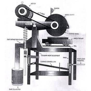

Още веднъж да пиша , че НЕ съм машинен инженер. Бачкал съм като конструктор по ел частта в завод за стругове(лека му пръст!) и от там съм видял и чул разни неща от колегите... Предполагам, че нещото ще прилича на циркуляр с два диска, разположени външно на лагерите. Дисковете се притискат от двете си страни с нещо като големи шайби. Викат им плаки, не знам дали това е правилният термин. Имат значима маса. Освен това, краищата трябва да се притягат с по една доста голяма гайка. Едната с лява, другата с дясна резба. Краищата на вала, там където ще са дисковете, трябва да са с диаметър, колкото е диаметъра на дисковете. Самите дискове и те имат някакво тегло. Не знам дали трябва тази всичката допълнителна маса да участва в сметките, които правите. Относно момента: мощността на мотора може да се окаже недостатъчна, и да падат оборотите по време на рязане. Особено, ако моторът е монофазен. Продават се готови, добре направени шайби за трапецовидни ремъци. Тази, която ще е на вала на мотора, ще е със стандартен ватрешен отвор съгласно диаметъра на вала на мотора. Остава да подберетеброя канали и външния диаметър, така че предавката да е едно към четири. Модулът на Юнг зависи от вида на стоманата. Стоманата трябва да се избере и тогава да се прецизират сметките. Ако нещото се поръча в някоя работилница и не се контролира, рискът валът да бъде изработен от каквото имало по рафтовете хич не е малък.
