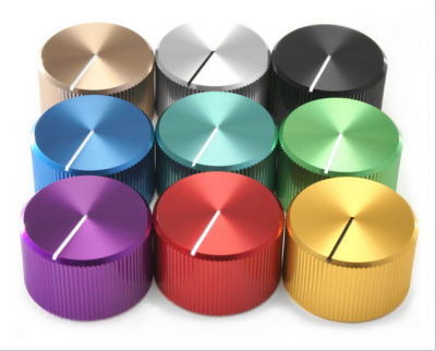

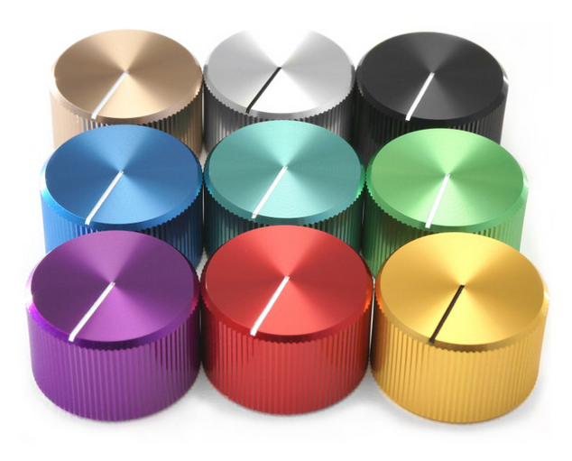

чет яну 26, 2023 2:20 pmemosms написа:
да алуминизирам неща от черна стомана, и после да се анодират, както си се действа с алуминий.
То че няма да ги алуминизираш е ясно но пътя е правилен.
За копчета на разна апаратура, Hi-Fi audio и каквото се се сетиш най-доброто е това.
Анодиране, елекосиране, оксидиране ... като и да го наречеш.
Покритието е изключително здраво и неподатливо на износване.
Практически може да се оцветява в каквито си цветове искаш.
