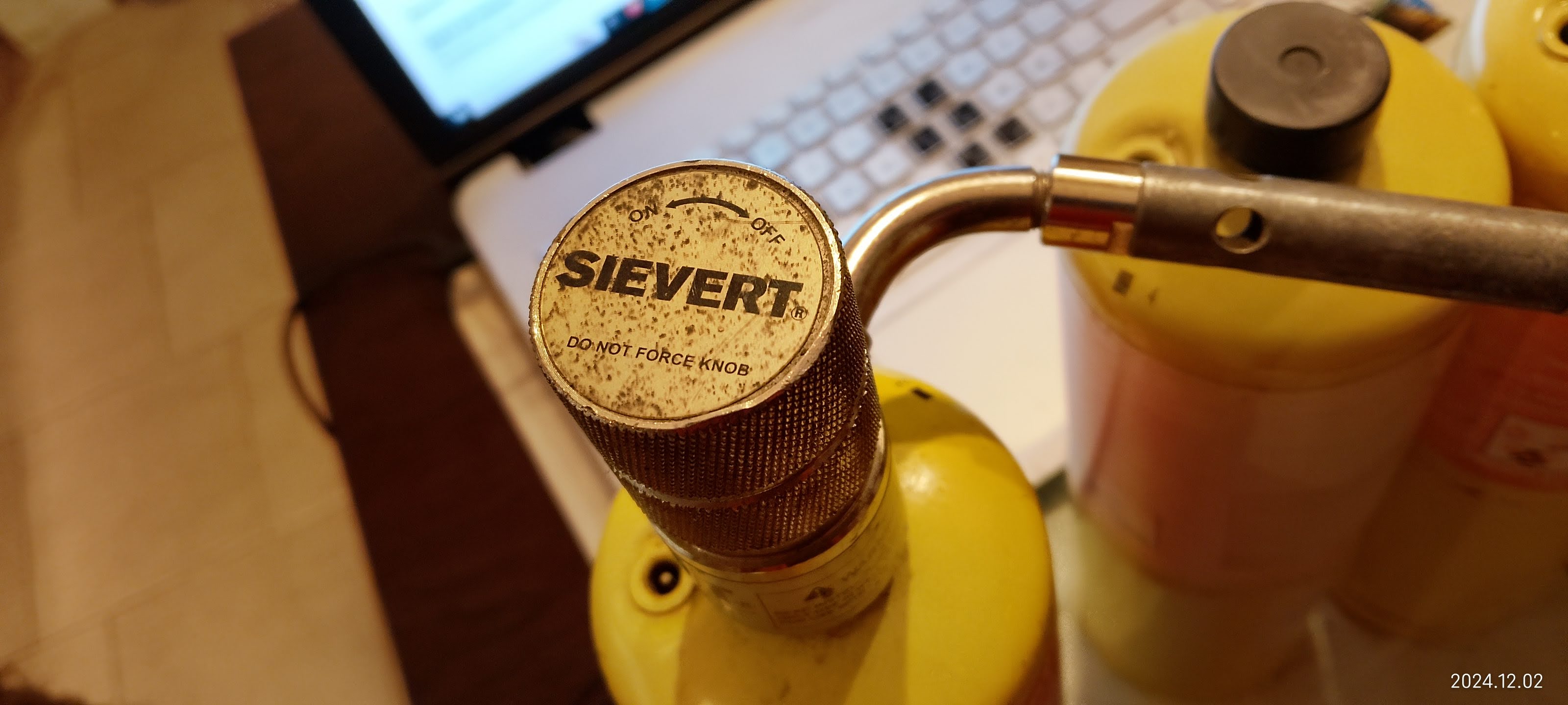

Мапп газта е благинка, но скъпичка освен ако не оправдава средствата. :)
нед ное 24, 2024 3:42 pmDjack написа:
Дай моля линк на това което си поръчал, че и аз имам интерес!
Обещал съм и си изпълнявам обещанието.
Ето обещания линк - ЦЪЪЪК
Днес пристигна - точно 10 дена след поръчката. Доставка с DHL Германия и после в БГ със Спиди до врата.
Със всички "екстри" - пращат мейли, SMS-и, час на доставка, потвърждение на адрес, обаждане по телефона от куриера...
Абе АХА-АХА да реша че се намирам в някакъв бял ЕС, което разбира се не е така. :)

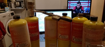

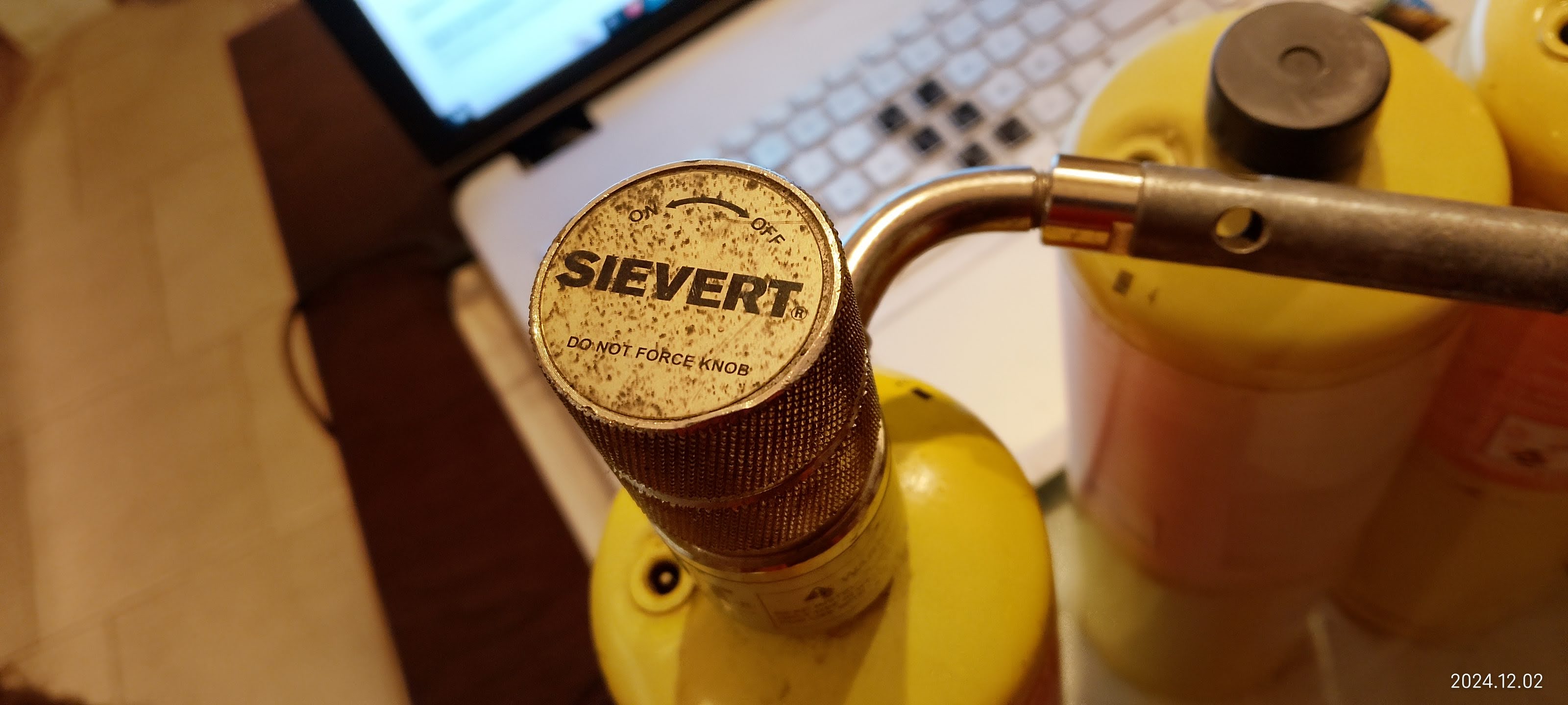

НА ВЪНШЕН ВИД - точно като в описанието. Солидна изработка от месинг.
Три накрайника/дюзи от които две със завихряне като при Ротенбергер. Третата е за пламък с по-голям диаметър - за нагряване на детайли.
Пиезо запалка. Защита от случайно пускане, бутон за блокировка. Веднъж регулиран потока на газ, само с натискане на жълтия бутон пуска газ и пали на вече регулирания пламък.

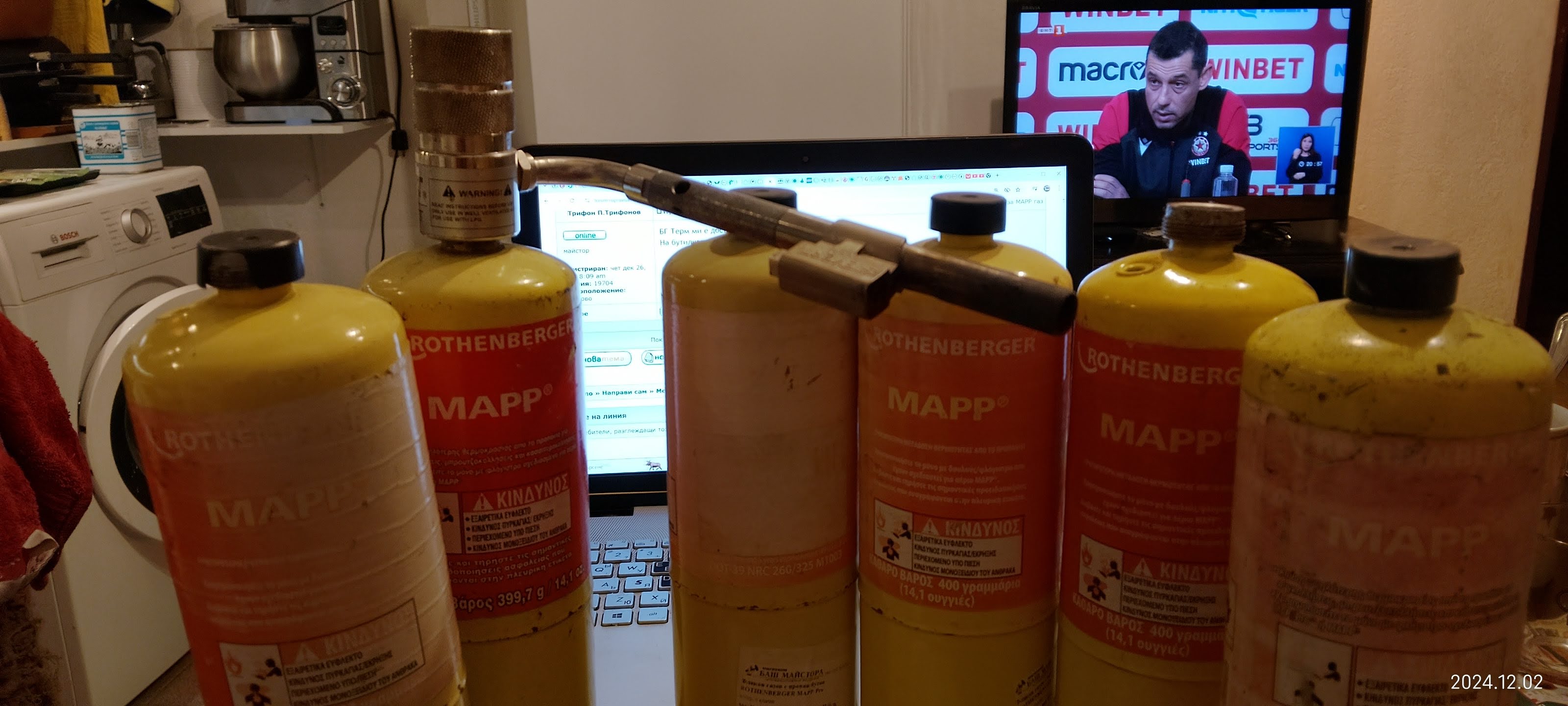

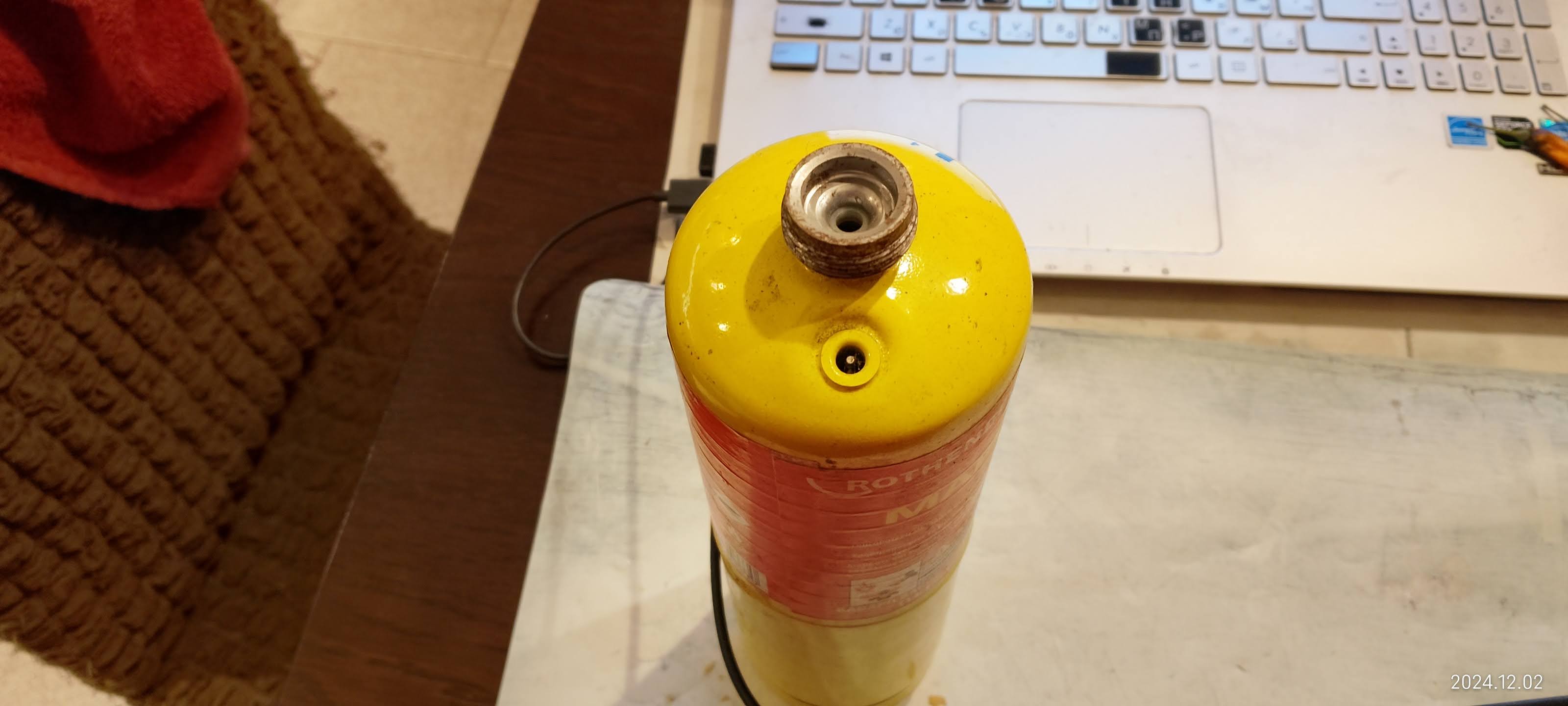

РАБОТА - За мое огромно съжаление днес е оказа че ... в нашия град НИКОЙ не предлага пълнители/флакони с МАРР газ.
Включително GAZ магазина, Багира, склада за газове от където си купувам кислород и "сребърен"/твърд припой.
И по-лошото - даже не знаеха за съществуването на такива пълнители/флакони с МАРР газ. :shock: :shock: :shock:
СНИМКИ - Едно към едно от линка. Ако държиш, ще направя реални снимки. Ама моля не ме карай баш сега, по тъмното и студеното... :-D
Така че ще ме извиняваш ама в момента не мога да дам снимки/клипчета как работи.
За сега толкоз.
P.S. Приемам насоки от къде да си поръчам МАРР газ, за предпочитане ROTHENBERGER.
Ама да е МАРР газ, защото ROTHENBERGER имат флакони за такава горелка и с пропан-бутан.
БГ Терм ми е доставчика. С други нямам опит.
На бутилката си пише кое какво е.
Това количество ми стигна за всички тръби. Майстор би се справил с половината, предполагам.
Сега на горелките пише ротенбергер.

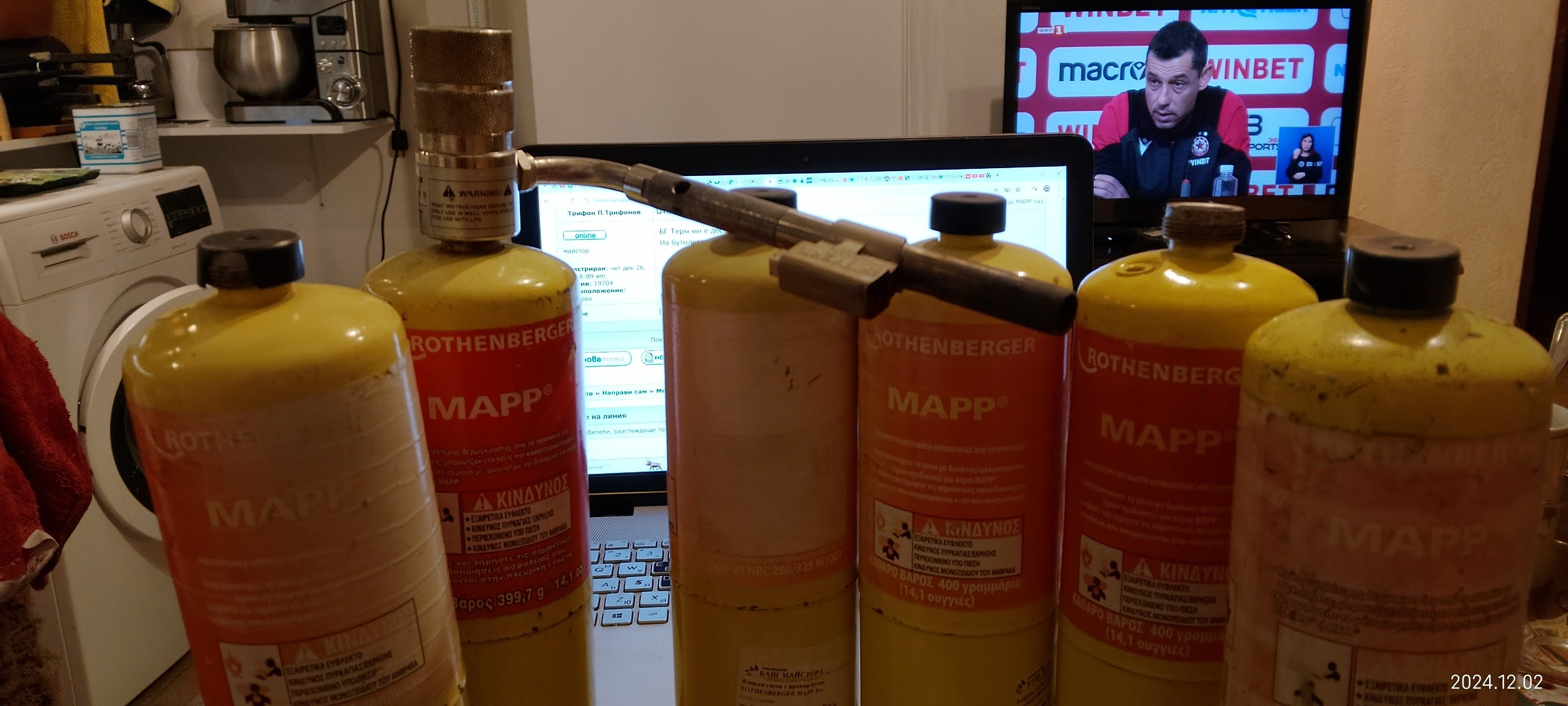

пон дек 02, 2024 8:55 pmТрифон П.Трифонов написа:

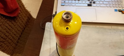

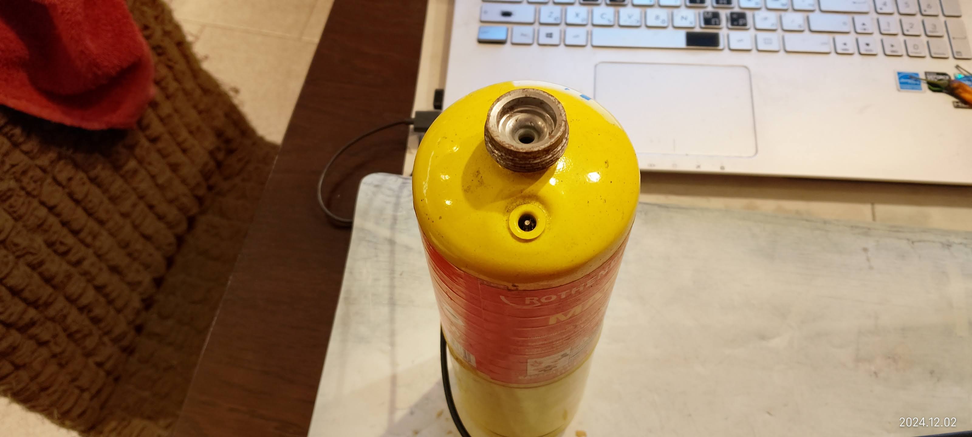

Няма как да е моя. Предлагат само присъединяване 7/16′ EU
Аз търся 1” x 20 UNEF (другото име CGA-600) иначе ще трябва да си играя с преходници.
Както и да е. Ще се оправя, както винаги. :)
Майстор не би използвал 6 флакона с МАРР газ за над 100 кинта че и доста отгоре.
Майстора щеше да използва кислород за 10 кинта и пропан-бутан за 5 кинта... :)
пон дек 02, 2024 9:19 pmhidrazin написа:
Хидра, с тази горелка, майстор би ползвал половината флакони.
Понеже реших да го правя сам, сметнах, че така ще ми излезе по евтино, вместо да купя оксижен, или платя на майстор. Сега имам и горелка, с похарчени общо 220 кинта.
Ко са качили или ко си намерил на сайта им е едно.
Другото е, че показаните от мен флакони са точно "твоите".
Обикновено, там където се продава МААР газ флакон, има от двата вида. Така е в БГ Терм, така е в Рувик, предполагам и другаде.
Баси проблема в понеделник вечер!
Елена газ харесва ли ти?!
https://elenagas.com/gazov-palnitel-pat ... MAPP-400gr
Много са коректни. Обичам гласът ѝ, докато ми обяснява кога ще има наличности.
пон дек 02, 2024 9:32 pmТрифон П.Трифонов написа:
Не е ЕДНО а е НУЛА - ЦЪЪЪК
Онлайн предлагат само два модела, като и двата са 7/16′ EU Не ми вършат работа. Ми ако имат, да си оправят сайта.
Ся ти какво и от къде си купувал е друга бира. В сайта има няма и няма как да поръчам.
