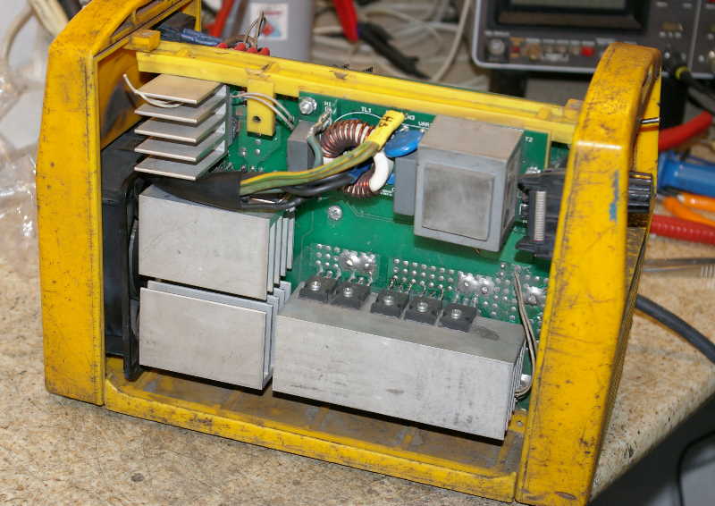

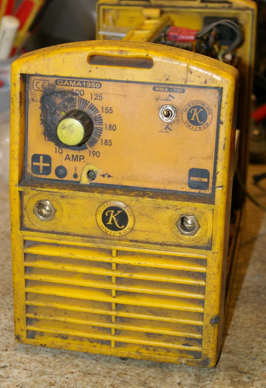

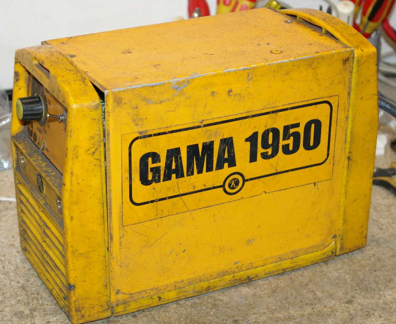

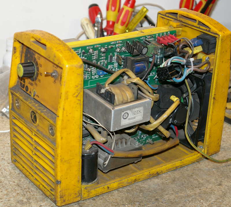

Малко снимки на Омикрон 190.
Като цяло добра машинка. Само са се изложили здраво с мрежовия грец. Само един е и е слабо място на модела.Даже платката под него вече е овъглена...
profesionalist_wood - майстор
Гама 1950 ? Да не е основана тогава фирмата? :?
Последна промяна от profesionalist_wood на пет сеп 04, 2015 4:45 pm, променено общо 1 път.
fore - майстор
Не тогава е купен инвертора в този ред на мисли :mrgreen: И му личи на кучето.
